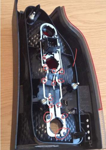

Moin zusammen. Habe eben auf der Autobahn die Meldung „Bremslicht prüfen“ erhalten im BC…
Dann in der nächsten Stadt auf nen Parkplatz und habe dann hinten am REM geguckt. Ich höre mindestens ein Relais klicken, die Gangwahlsperre löst sich auch. 3te Bremsleuchte geht auch… bin dann zur Shell und habe Bremslicht-Birnen gekauft. (BA15W S oder so, jedenfalls die die auch in der Anleitung des Fahrzeuges stehen)
Sicherung ist auch schon getauscht. Was kann ich noch tun? Muss langsam Heimfahren weil morgen halt Werktag ist und nachts ohne die 2 seitlichen Bremslichter ist mir das alles irgendwie nicht ganz geheuer…
Besten Dank für jede Hilfe 🙂
Info zum Modell: Volvo v70ii D5244T MY03

Jede rückleuchte soll wohl einen eigenen Massepunkt an der karosserie haben
Les dich da mal ein
https://www.motor-talk.de/.../...am-volvo-v70-geht-nicht-t2735082.html
Wieviel km musst du denn ????
Hallo,mal ne blöde Frage...hast du die Birnenfassungen korrekt richtigherum in den Rückleuchten eingerastet? Es ist ne Fummelarbeit und unter Umständen ( wenn nicht korrekt eingerastet) leuchten sie nicht.Dann gibt auch der BC eine Meldung raus.
Hatte ich schon mal...
Der Stromkreis zur dritten Bremsleuchte und den Bremslichtern sollte derselbe sein!
Überprüfe diese Kontakte. Bei mir sind diese Kunststoff Nieten (Rot gekennzeichnet)gebrochen und die Metallplätchen sind dann runter gefallen. Ich habe diese dann mit einem Lötkolben neu verschmolzen.
