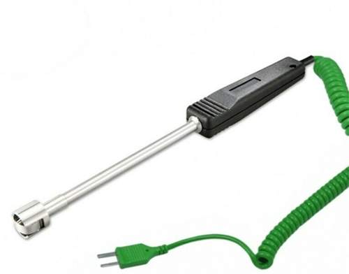

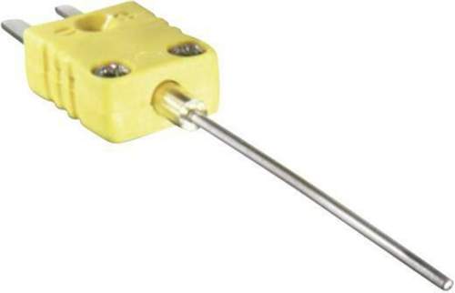

garrett, hast Du zufällig Bilder von dem Temperaturmessaufbau? Coole Sache, jedenfalls, da messtechnisch mal ranzugehen.
alte Bilder von damals hab ich nicht weil ichs in der Firma gemacht hab, aber hab schnell ein Foto geknipst mit einem intakten Gehäuse, dort wo ich auf dem Bild den Schraubendreher hin halte lässt sich zb. sehr gut messen da ist man quasi im Material drinne, an dem alten Schenkel hatte ich einige Bohrungen gemacht um von allen Seiten einzustecken die Fühler kennen ja sicher einige aus dem Industriebereich damit geht das sehr gut :) und dabei sieht man auch wie schnell das Alu die Wärme wegzieht- also keine Bange da passiert wirklich garnichts in dem kurzen Moment
41493264-286759502154660-8240762813216194560-n
Oberflaechenfuehler-1-0-0-0-0
Testo-typ-09-nicr-ni-typ-k-nicr-ni-temperaturfuehler-200-bis-1000-c
