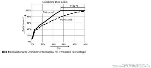

Der N20 TwinScroll Lader baut das Drehmment um über 40% schneller auf als ein vergleichbarer Motor mit Mono-Turbo, siehe Bild.
Ein VW TFSI müsste also schon deutlich über 8 Sekunden brauchen, wär bestimmt schon jemand aufgefallen.
N20-lastsprung
Ein VW TFSI müsste also schon deutlich über 9 Sekunden brauchen, wär bestimmt schon jemand aufgefallen.
Der N55 ist ja ein Twinscroll... und der unterschied zwischen N54 und N55 ist grad mal 0,5 Sec. Das Diagramm ist also nicht wirklich aussagefähig.
Ergo der Rückschluss auf den TFSI auch.
gretz

Das Diagramm ist von BMW. Deine 0,5 sec sind vermutlich auch von BMW. Aber man kann natürlich immer alles anzweifeln was einem nicht in den Kram passt.
Der TFSI (Mono-Turbo) ist schon vergleichbar, hat allerdings keine Valvetronik. Dadurch wäre der N20 sogar noch schneller im Drehmomentaufbau.
Die Frage ist ja, was der vergleichsturbo war / ist.
Die 0,5 Sec ist ein N54 & N55 vergleich. Daher etwas fester, als die unbenannte vergleichskurve in deinem Diagramm.
Vielleicht wars ja auch ne kurve aus einem 2002 ti... *gg*

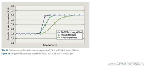

Magst du mir erklären, warum die Valvetronik bei einer Eingabeänderung von 0 - 100 % ein vorteil gegenüber dem Audi System ist?
Bisher war ich der Meinung, dass die Valvetronik die drosselklappenverluste im Teillastbetrieb minimiert.
Ich wäre davon ausgegangen, dass bei obiger Anforderung sowohl Valvetronik als auch eine Drosselklappe komplett aufmacht.
Naja bei Reaktionszeiten zwischen 5 und 8 Sekunden;) könnte man es sicher vernachlässigen.
Aber der Vorteil der Valvetronik besteht auch darin dass sich nach öffnen der Drosselklappe nicht erst der Druck im Saugrohr aufbauen muss, siehe Bild:
Okay. Das Bild sagt, dass von 0,2 auf 0,6 KJ/L Arbeitsleistung ein DI 2 Takte braucht und ein klassischer Motor 6 Takte.
Bei den dargestellten 1500 RPM wären das dann 25 RPS also 1/25*6 = 0,25 sec Beim DI wären das 0,08 sec.
Wieviel Leistung wären den 0,6 KJ/L den beim N55/N54, dann könnte man die Werte mal gegenüberstellen.
Nach 0,25 sec hat der N54/55 ja nur 50% Leistung. Also ein Klassischer Saugmotor ohne Valvetronik hat da schon einen vorteil.
Also in verbindung mit einem Turbo bringt es rechnerisch keine Probleme wenn die Drosselklappe erst nach 6 Takten ganz geöffnet ist.
Oder siehst du das anders?
