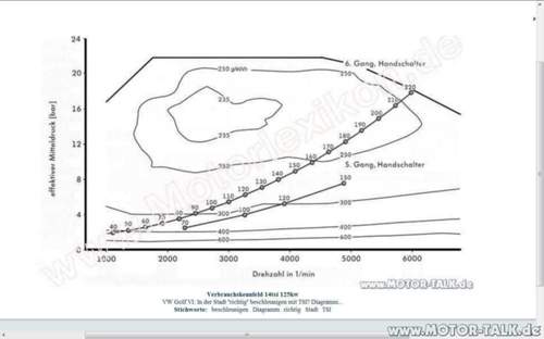

Durch ständige Wiederholung wird diese Behauptung auch nicht richtiger.
Ein VW TSI verbraucht bei z.B. 210 km/h 250 g/kWh (siehe Verbrauchskennfeld unten)
Der N53 braucht auch in diesem Geschwindigkeitsbereich mehr:
http://data.motor-talk.de/.../...auchskennfeld-7180190779927555383.jpg
Verbrauchskennfeld-tsi-1143482305930646008

Du hast den falschen vergleichsmotor verwendet.
Hast du auch ein verbrauchskennfeld vom 2.0 tfsi?
Der 1.4 Tsi ist hier der falsche vergleich.
Zum anderen, liegt zwischen 4000 und 5200 rpm (was man so sieht) der be unter 260g/kwh.
Der N54 hat ja auch ein Minimum von 240g/kwh. Ist bei dem Diagramm auch so. Hast du eines vom N54 / n55 zum vergleich?

Sorry, wenn das Bild unten nicht ladbar ist, hier nochmal das TSI-KF:
http://www.motor-talk.de/.../verbrauchskennfeld-tsi-i203889783.html
Mal abgesehen von den Hinweisen von Kevinmuc, brauche ich keine datenblätter sondern lediglich offene Augen und ein wenig Grips, um meine Beobachtungen der letzten Jahre zusammenzufassen. Wie ich schon schrieb, bin ich jahrelang BMW-R6 2,5L und 3,0L, sowie 2,0 TFSI von Audi gefahren und bewege derzeit für die nächsten knapp 3 Jahre einen F30 328i. Darüber hinaus hilft spritmonitor.de
Viel Spaß... oder lies weiter theoretische Datenblätter.

Nachtrag:
hab hier noch was gefunden, was interessantes, von 2007.
http://bayern-innovativ.de/.../03_Kannenberg.pdf
seite 14 ist ein Motorkennfeld vom 320i 125 kw.
Da ist das Optimum bei 220 g /kwh.
Sogesehen ist der Motor recht effizient, sollange er nicht über 4000 rpm gedreht wird.
gretz

Wenn natürlich sogar Verbrauchskennfelder ignoriert werden wird es eben schwierig.

Wieso, hier wird der 3-Liter N53 (fahr den seit 5 Jahren selbst) mit einem 1,4 Ltr. Turbo verglichen. Mehr Downsizing geht doch wohl nicht.

die Maximalleistung muss ähnlich sein, sonst ist das ergebnis völlig verfälscht.
Softturbos haben eine Kraftstoffeinsparung, hochverdichtete einen Verlust.
Warum, dass hab ich hier vor ein par seiten schon dargestellt.
gretz

Das 1,4 Ltr VW-Motörchen hat 170 PS, Literleistung: 121 PS/Ltr. Liegt damit ziemlich genau auf dem Niveau des x28i und ist deshalb sehr gut vergleichbar.
Der N20 ist technisch aber noch besser (Valvetronik...).
