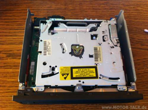

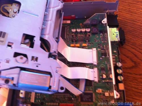

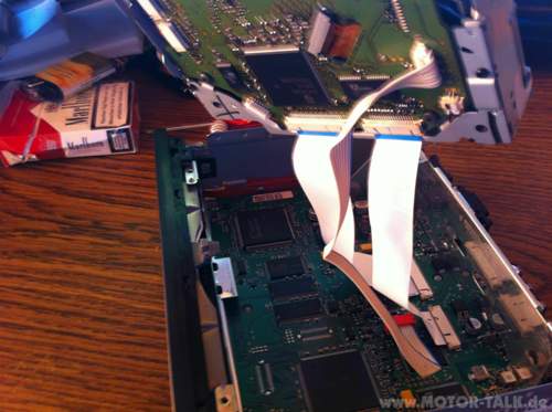

Also Jungs, hab jetzt endlich wieder alles zusammengebaut (ohne das Rack auszubauen, man tun mir die Finger weh!)
Hab naturlich erstmal 2 Drähte verwechselt, nach dem anstecken flog dann immer die Sicherung (und dabei bin ich Elektriker!), wer die kleinen Zahlen lesen kann ist schon im Vorteil!:rolleyes:
Komisch ist jetzt: 2012er DVD eingeschoben (war vorher auch drin), Navi wird Initialisiert, nach 2 Minuten DVD prüfen! DVD wird also gar nicht geladen. Also die 2011er, die noch im Kofferraum rumlag probiert, geht sofort, DVD wird schnell geladen und danach geht alles (habe jetzt keinen Langzeittest gemacht). Es sind beides Sicherungskopien, Identischer Rohling! Sehr merkwürdig, oder?
Ich befürchte durch meine Putzaktion nichts verbessert zu haben, aber das wird sich erst bei der nächsten längeren Fahrt zeigen. (Da kommt mir wieder mein Italienurlaub in den Kopf: 33°, Navi tot, Klima gibt den Geist auf und nach 1600km Heimweg mit offenem Fenster war mein Nacken steiff wie...)
Ich werde natürlich weiter berichten und bedanke mich für Eure Hilfe!
Ein paar Bilder vom Navirechnerinnenleben habe ich angehängt.
