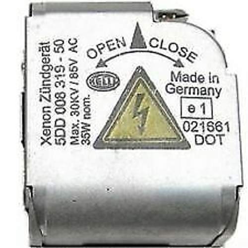

Der Starter (Zündgerät) ist das Ding das mit einer viertel Umdrehung auf den Brenner geschraubt wird. Ja, schaut ein wenig aus wie eine Festplatte.
also nur dieses teil. links und rechts beide funktionsfähig.
das zweite bild ist dann der brenner?
habt ihr vlt ein spezifisches bild für einen brenner für den c6/4f?
Linkes Bild der Starter, rechtes Bild Starter mit aufgeschraubten Brenner.
Edit: Welches Baujahr/Model ist dein 4F?
also ist der brenner nix anderes als die glühbirne in dem sinne?
bj 2006 4f avant 3.2 fsi
Richtig. Funktioniert zwar anders macht aber an sich das selbe.
So,die Korrekte Bezeichnung lautet Zündschaltgerät für Gasentladungslampe. VAG Teilenummer 4E0 941 471. Und wie fast immer gilt: In Zubehör Handel ist immer wesentlich billiger als beim 🙂.

Hab nun kompletten kreuztausch gemacht. von funktionierende auf defekte seite getauscht. es hat trotzdem nix funktioniert. sogar das leistungsmodul für kurvenlicht getauscht, auch ohne erfolg. Brenner beide i.O. Zünder beide i.O. und leistungsmodul beide i.O.
was wäre der nächste möglich schritt?
vlt noch als info. am anfang ist das xenon ab und zu ausgefallen, auch während der fahrt. dann ging es mal ne zeitlang wieder. und nun gehts es garnicht mehr.
mfg
