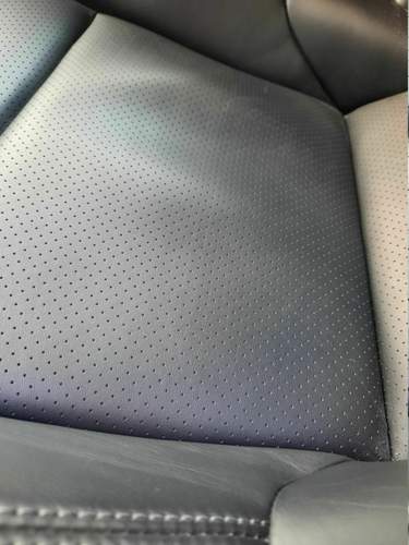

eine Frage an die Community.
Ist die Beule auf der Sitzfläche meines Fahrersitzes normal?
Der 992 ist ein Jahr alt und ist 3500 KM gelaufen. M.E. dürfte das so nicht auftreten.
Bei meinem 991 war nach sechs Jahren noch alles schön glatt und stramm.

Heyo,
Ja ist normal. Kommt auf das Leder an. Je feiner das Produkt, desto wahrscheinlicher die Beule. Ich hab das Vollederpaket in Kreide im Taycan und sieht fast genau so aus mit weniger km und grad mal 70kg Gewicht.
Der AMG hat das auch, aber das sind eben sehr dünne und feine Leder. Früher sagte man Nappa. Die Serienschuhleder haben das nicht so stark. :)
Mit dem Fön drüber gehen und weg ist die Beule. Kommt aber wieder. ;)

Unabhängig von Porsche ist das generell ein grosses Problem. Das hängt sowohl mit dem Leder aber auch mit der Unterfütterung zusammen. Im Standard ist unter dem Leder nur der PU-Schaum sowie die verklebte Sitzheizung.
Es gibt einen Hersteller, der eine Unterfütterung entwickelt hat, bei der ein Schaum und ein textil zusammen verklebt werden und als Unterfütterung arbeiten. Es verbindet die Elastizität des Schaumes mit der Flexibilität des Vlieses.
Der erste der das eingesetzt hatte, war imho Audi bei den Ledersitzen.
Dies minimiert diese Po-Ausbeulungen deutlich.
Was natürlich auch hilft, ist eine ordentliche Versteppung des Leders.

Für mich stellt sich die Frage, ob das ein Reklamationsgrund ist.
Ich werde auf jeden Fall mal das PZ aufsuchen, um deren Argumente zu hören.
Ist ne gute Frage und letztendlich eine Kullanzsache bzw Frage des Wollens.
Ich sehe dies auch selbst tatsächlich noch nicht so als Mangel an. So eine Beule habe ich auch schon bei einigen gebrauchten 992 im Netz gesehen.
BMW hat mich damals mit der Aussage abspeisen wollen, Leder ist ein Naturprodukt und es liegt im Toleranzbereich. Mein Fahrersitz sah jedoch richtig schlimm aus nach 6 Monaten. Es waren jedoch keine Beulen sondern Falten. Letztendlich hat man ihn aber dann doch neu bezogen.

Ich hatte eine solche "Beule" mit massiven Faltenwurf (da war schon fast das Leder gebrochen) Anno 2000 auf der Sitzfläche des Beifahrersitzes meines 986 S. Der Verkäufer hat sich bei der Werksabholung in Zuffenhausen nur auf den Beifahrersitz gesetzt, um mir das Fahrzeug zu erklären und dabei massive Falten hinterlassen, die nicht weggingen.
Habe das im PZ reklamiert und die haben einen Gutachter von Porsche hinzugezogen. Ergebnis war, dass die Polsterung mangelhaft war und ich auf Garantie eine neue Sitzauflage bekommen habe.
Also wie immer: hartnäckig sein und nachfragen...wird wohl von Fall zu Fall entschieden.
Nein, nicht normal.
Mein 991.1 TS Mod. 14 hat keine Beulen nach 70.000 km und 7 - 8 Jahre alt.
