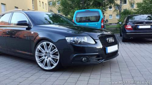

[Bauplan] Umrüstung 4F VFL auf A6 Facelift LED TFL Scheinwerfer
Audi A6 C6/4F
mein nächster Umbau steht an. Diesmal werde ich mir die A6 4F Facelift XenonPlus (D3S) Scheinwerfer mit LED Tagfahrlicht und Kurvenlicht nachrüsten.
Da das Thema LED Tagfahrlicht hier im Forum zwar schon mehrfach besprochen wurde (in teilweise 40-50 Seiten Threads) und die Umbauten RS6/A6 Scheinwerfer wild durcheinander gewürfelt sind, möchte ich hier eine Zusammenfassung schreiben für alle, die auf A6 Facelift Scheinwerfer umbauen möchten (keine RS6) und alle dafür nötigen Informationen gerne auf einen Blick hätten.
Da ich den Umbau noch nicht abgeschlossen habe, werde ich das Eingangsposting sukzessive mit Bildern vom Umbau erweitern, um die Übersichtlichkeit zu wahren. Fragen usw. können natürlich gerne gepostet werden.
Grundlage für die Umrüstung
Audi A6 4F Vorfacelift mit XenonPlus Scheinwerfern inkl. Kurvenlicht, manuelle Lenksäule
Bei Scheinwerfern ohne Kurvenlicht bzw. Fahrzeugen mit elektrischer Lenksäule weichen die unten aufgeführten Hardwarekomponenten ab bzw. entfallen teilweise. Dieses HowTo bezieht sich ausschließlich auf Scheinwerfer mit Kurvenlicht und manueller Lenksäule
Benötigte Hardware:
1x 4F0941003DH - Scheinwerfer links (XenonPlus + LED TFL + Kurvenlicht)
1x 4F0941004DH - Scheinwerfer rechts (XenonPlus + LED TFL + Kurvenlicht)

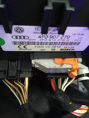

Bordnetzsteuergerät (nur umpinnen, löten nicht notwenig):
Belegung alt -> Belegung neu
T32c/4 (schwarz/rot) -> T32c/3 (Klemme 58L)
T32c/15 (schwarz/rot) -> T32c/14 (Klemme 58R)

2.) Bordnetzsteuergerät umpinnen (ggf. austauschen)
Falls das Bordnetzsteuergerät nicht den Index K oder N hat, muss es ausgetauscht werden. Zudem muss der 32-polige Stecker Am bordnetzsteuergerät wie oben beschrieben umgepinnt werden (Pin 4 auspinnen und an Position 3 wieder einpinnen, Pin 15 auspinnen und an Position 14 wieder einpinnen). Lötarbeiten sind hierfür nicht notwendig.

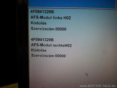

Da die neuen Scheinwerfer ein neueres Kurvenlichtsystem verwenden (AFS2 statt AFS1), muss das Steuergerät für die Leuchtweitenregelung entsprechend ausgetauscht werden. Es sitzt hinter dem Handschuhfach (welches dafür ausgebaut werden muss) und ist am blauen Steckverbinder zu erkennnen. Zum Ausbau einfach den Halter für das Steuergerät nach unten drücken und das Steuergerät herausziehen.

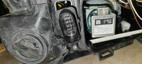

5.) Scheinwerferkabel umpinnen bzw. Adapterstecker zwischenstecken
An den Scheinwerfern müssen jeweils zwei Kabel vertauscht werden (Pin 10 auf Pin 12 und Pin 12 auf Pin 10). Da die Kontakte von den beiden Pins leider unterschiedlich sind, müsste hier entweder eine Reparaturleitung mit angecrimptem Kontakt angelötet werden (Teilenummer 000979019E für den schmalen Pin, 000979021E für den breiten Pin) oder die Pins neu aufgecrimpt werden (sofern eine Crimpzange vorhanden ist - Pintypen sind Junior-Power-Timer Buchsenkontakte mit 1,6mm und 2,8mm Breite).
Da ich persönlich äußerst ungern am Fahrzeug Kabelbaum rumlöte und viel Wert auf 100%ige Rückrüstbarkeit lege, habe ich mir Plug&Play Adapterkabel gebaut (siehe Foto der noch unfertigen Adapterkabel), die einfach zwischen Scheinwerfer und Fahrzeugkabelbaum gesteckt werden können.

7.) Codierung der Steuergeräte und Komponentenschutz aufheben lassen
Um die neuen Scheinwerfer in Betrieb nehmen zu können, muss nun noch der Komponentenschutz des Bordnetzsteuergeräts vom Freundlichen entfernt werden sowie die neuen Steuergeräte entsprechend codiert werden (dies kann auch mit VCDS in Eigenregie geschehen).

Moin,
genau genommen ist es ja auch nur die Zusatzlichthupe - und damit fast schon nutzlos.
Nichtsdestotrotz hier die Steckerbelegung:
Scheinwerfer links:
T10/8 (Bordnetzsteuergerät) --> T14a/8 (Scheinwerfer)
Scheinwerfer rechts:
T10/2 (Bordnetz) --> T14b/8 (Scheinwerfer)
Alles hübsch mit 1mm Querschnittkabel verbunden und schon gehts.
Wenn es ganz sauber gemacht sein soll, dann müssen die Kabel noch über die Trennstecker T17i/15 (Rot / A-Säule /Rechts) und T17e/15 (Rot / A-Säule / Links) trennbar sein...
