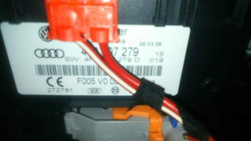

Ich glaube aber es wie beschrieben gemacht zu haben. Umgepinnt hat bei mir naomy, dann ließ ich das BnStg flashen und noch in der Werkstatt hab ich mittels VCDS codiert (und ich glaube da hab ich alles abgeschaltet, Zündung ein, Fehlerspeicher gelöscht und dann codiert). Was ich sicher nach dem Codieren gemacht habe noch vor dem Einschalten des Lichts war ein MMI-Reset aber ob's das ausmacht weiß ich nicht.
Bei mir ging dann aber alles auf Anhieb, also muß naomy richtig umgepinnt, die Werkstatt richtig geflasht und ich richtig codiert haben 😁
Ja Naomy hab ich kennen gelernt.... Bei ihm denk ich schon dass alles klappt.
Hab mal n Bild gemacht vom Steuergerät und vom Schwarzen Stecker. Beim grauen hab ich aufgepasst die beiden schw. Roten Leitungen nicht zu vertauschen. Ich hab die auch von Pin 4 und 15 genommen.
Mmi Reset hab ich auch vorhin probiert, aber wie ich vermutet habe, hat das nichts geändert...
Frage: Kann ich den Fehlerspeicher durch abklemmen der Batterie löschen?
@051cent schrieb am 2. Dezember 2014 um 17:09:14 Uhr:
Hab mal n Bild gemacht vom Steuergerät und vom Schwarzen Stecker. Beim grauen hab ich aufgepasst die beiden schw. Roten Leitungen nicht zu vertauschen. Ich hab die auch von Pin 4 und 15 genommen.Mmi Reset hab ich auch vorhin probiert, aber wie ich vermutet habe, hat das nichts geändert...
Nein, dann bekommst höchst wahrscheinlich nur noch mehr Fehlereinträge 😉
Zumindest ist nun klar ersichtlich, das dein BnStg Index D war 😁
Gut, die hab ich dann schon... Beim Umpinnen der Steuergeräte und dem Einbau und Umpinnen der Scheinwerfer hab ich die Batterie abgeklemmt.
(Umpinnen der Scheinwerfer nur wegen AFS also 1mm stromleitung in Pin 4, Pin 3 leer und Masse auf Pin 14.)
PS habe Bilder oben dran gehängt

Ja genau, Index D und seit heute normalerweise Index K.
Ich weiß is ne komische Frage, aber es gibt sonst keinen unterschied zwischen D und K oder?

Jeder war mal Neuling 😉
Ohne Diagnosegerät (egal ob VCDS oder sonst einem) ist mir keine Möglichkeit bekannt den SW-Stand abzurufen.
Welche Unterschiede genau zwischen D und K bestehen weiß ich nicht aber D kann halt mit den LED-Tagfahrlichtern im Scheinwerfer nicht umgehen, darum braucht es ja min. K um auf VL oder RS6 Scheinwerfer umzurüsten.
Ich schau mal nach VCDS Usern in meiner nähe.
Einen hab ich grad angeschrieben, mal schauen wann er Zeit hat.
Immer dieses abwarten...
Ich glaube das wird wohl noch mein längster Umbau ;-)
