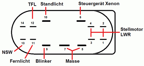

Hallo!
Habe mal eine Allgemeine Frage zum LED Tagfahrlicht!
Damit die LED s leuchten braucht der Scheinwerfer Strom auf dem PIN10 und PIN12
aber dass die LEDs Gedimmt werden muss ja das Bordnetzsteuergerät eine geringere Spannung
produzieren damit die LEDs nicht mehr so hell sind!
Aus welchem PIN und Stecker am Bordnetzsteuergerät geht dieses Signal an die Scheinwerfer raus?
Danke für eure Hilfe!
Hallo.
Wenn ich das richtig sehe ist Pin 1 für das rechte TFL und Pin 6 für das rechte TFL zuständig.
Anbei noch die Belegung am Scheinwerfer.
Umpinnen-rs6-scheini
Stecker-scheinwerfer

Am Bordnetzsteuergerät, Stecker T10a wird nach entsprechender Codierung, über dem Pin 2 (rechte Seite) und Pin 8 (linke Seite) das PWM Signal zur Dimmung gegeben.

Umpinnen gemacht und kein Ergebnis LEDs bleiben dunkel Fehlermeldungen bleiben!
Habe aber auch schon am Scheinwerfer Stecker die PIN10 und PIN12 getauscht kann es daran liegen?
Dann habe ich einen GROßEN Fehler gemach habe mit 12 Volt batterie Versucht die LEDs zum leuchten
zu bringen und an den Verbundenen Kontakt (schwarz-rot und grau-weiß) rangehalten.
Jetzt leuchten Die ESP Leuchte auf (Hat irgendwo geklickt im Armaturenbrett)
Batterie war aber getrennt vom Auto!
Was kann da kaputt gegangen sein? Scherungen habe ich schon kontrolliert!

Geht die Fehlermeldung Anhängerlicht links/rechts auch mit weg wenn alles richtig
Angeschlossen ist?
Du musst die Codierung an der richtigen Stelle setzten. Die Codierung, die Dein "Programmierer" gemacht
hat ist falsch.
Deine Codierung muss jetzt von 0002121 auf 0005121 gesetzt werden !!
FredBauer hat hier schon zu 100% Hilfestellung gegeben ;)
PS: "Danke Button" lässt grüssen :D
