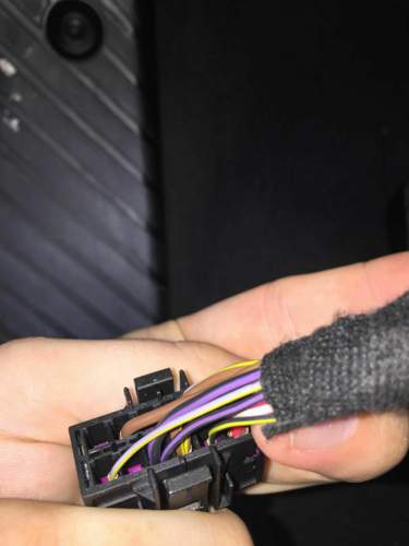

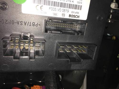

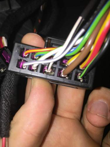

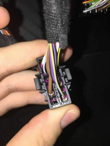

Guten Morgen liebe Community
Da ich heute auch auf FL Scheinwerfer umbauen will und nicht die falschen Kabel abschneide und Zulöte ich meine die am Steuergerät wollte ich mal fragen ob jemand Bilder rein stellen kann wie er das gemacht hat =) zwar bin ich nicht farbenblind und kenne doch schon par zahlen zu Pinbelägung aber naja lieber einmal fragen und richtig machen als nicht fragen und falsch machen
LG sanjok777
