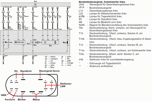

Pinbelegungen:
Anmerkung: Hier Im Forum geistern auch andere Pinbelegungen rum - diese sind jedoch offiziell nur für die RS6 Scheinwerfer gültig und nicht für die A6 Facelift Sceinwerfer. Ich beziehe mich hiermit auf die originalen Stromlaufpläne für den A6 Facelift. Wie hier beschrieben sind die Scheinwerfer auch ab Werk angeschlossen.
Bordnetzsteuergerät (nur umpinnen, löten nicht notwenig):
Belegung alt -> Belegung neu
T32c/4 (schwarz/rot) -> T32c/3 (Klemme 58L)
T32c/15 (schwarz/rot) -> T32c/14 (Klemme 58R)
Scheinwerfer links:
T14a/10 (schwarz/rot) -> T14a/12 (Klemme 58L)
T14a/12 (grau/weiß) -> T14a/10 (TFL)
Scheinwerfer rechts:
T14b/10 (schwarz/rot) -> T14b/12 (Klemme 58L)
T14b/12 (rot/gelb) -> T14b/10 (TFL)

@Dennis & Jonny, so hab ich es umgepinnt:
grün/blau und schwarz/weiß sind tot (abgeklemmt)
am Stecker hab ich grau/weiß mit rot/schwarz (vom grauem Stecker) verbunden
scshwarz/weiß mit grau/weiß am Kabelstrang verbunden
rot/gelb mit rot/schwarz (vom grauem Stecker) verbunden
grün/blau mit rot/gelb verbunden
So und nun hoffe ich das da nur ein Fehler drin ist und nicht ein LED rechts defekt ist...
ODER Kann es sein, dass ich nur die beiden rot/schwarzen vom grauem Stecker vertauscht hab?
So sollte umgepinnt werden, vielleicht entdeckst Du Deinen Fehler. Am besten noch mal
die Lenkradverkleidung abmachen und kontrollieren.
Wenn die LED´s defekt wären, würde das Standlicht auch nicht funktionieren, aber wie ich
das so das heraus lese, funktioniert nur das Parklicht nicht.
1. Stecker T10a schwarz, Leitung Pin 2 (grün/blau) trennen, hat keine Verwendung mehr.
= Fernlicht, rechts
2. Stecker T10a schwarz, Leitung Pin 8 (weiß/schwarz) trennen, hat keine Verwendung mehr.
= Fernlicht, links
3. Stecker T10a schwarz, Leitung Pin 1 (rot/gelb) trennen und mit Pin 2 verbinden.
= Lampe für Tagesfahrlicht rechts
4. Stecker T10a schwarz, Leitung Pin 6 (grau/weiß) trennen und mit Pin 8 verbinden.
= Lampe für Tagesfahrlicht links
5. Stecker T32c grau, Leitung Pin 15 (schwarz/rot) trennen und mit Stecker T10a schwarz, Pin 1
verbinden.
= Standlicht, rechts
6. Stecker T32c grau, Leitung Pin 4 (schwarz/rot) trennen und mit Stecker T10a schwarz, Pin 6
verbinden.
= Standlicht, links

Also ich würde generell erst mal die LED´s auf Funktion prüfen, bevor ich einbaue.
Wenn Du jetzt die LED prüfen willst müsstest Standlicht (PIN 10) und TFL (PIN 12) auf Plus legen
Masse wäre entweder PIN 5 oder 7 (beide Masse).
Dann müssten die LED´s leuchten.
