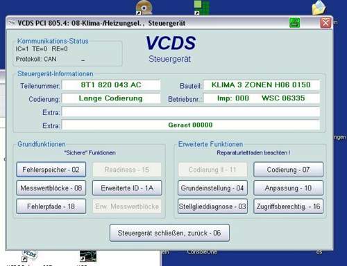

Also ich hab jetzt mal ne Stunde probiert.
Leider muss ich jetzt feststellen, dass egal was in 41 oder 42 steht sich nichts verändert.
Bei mir kommt immer aus dem Fussraum ein bisschen Luft und der Rest aus den Düsen in der Mitte und links und rechts am Amaturenbrett. Nichts kommt aber bei der Scheibe Mitte und Seiten.
Getestet Heute in der prallen Sonne.
Klima laut VCDS siehe Foto.
Na Gott sei Dank, ich hab schon an mir gezweifelt. Bei mir ist es ebenso! Was mich aber nicht glücklicher macht... 🙁
