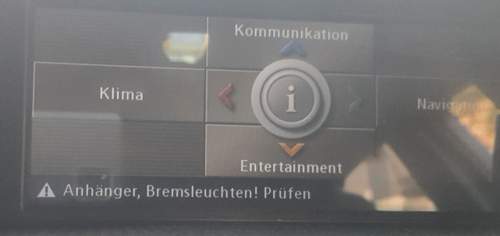

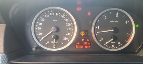

Hallo folgendes Problem tritt auf,
sobald ich Blinke egal welche Seite und gleichzeitig bremse, kommt sofort die Fehlermeldung mit dem Gong “Anhänger Bremsleuchten Prüfen“ wenn ich ein paar Meter weiter fahre ist die Fehlermeldung wieder erloschen. Das kuriose ist, dass ich kein Anhänger dran habe.
Ist es möglich die Abfrage abzuschalten? bzw. Wegzuprogrammieren? Wenn ja wie?
Liebe Grüße aus Ankara
Fehlermeldung
Fehlermeldung Tacho

Bin zurzeit in Ankara, es ist eine Originale abnehmbare verbaut, es nervt halt sehr die können kein Fehler finden, tippe auf das Anhänger-Steuergerät.
Der einfachste Weg ist rauscodieren, deshalb meine Frage wie man es machen kann.
Grüße aus Ankara
Hallo, hast du auch Pdc Störungen?
Und schon versucht , nur das Steuergerät abzuklemmen. Sollte das AHM sein.
Im anderen Forum hat er geschrieben das er das schon versucht hat. Da bekommt er eine neuen Fehlermeldung.
Die SA muss raus codiert werden , dann kann das Stg entfernt werden .
