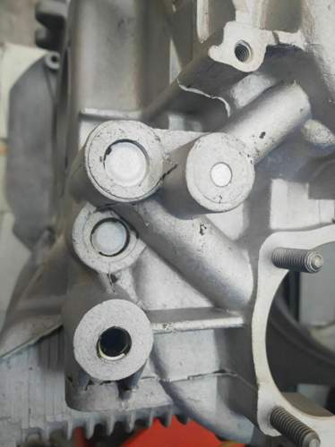

Ist das auf dem Bild eine kleine Ölgalerie?
Ich hab den Block gestern zum Aufbohren weggebracht und dem Motor wurde ein Bauzeitraum in den späten 70ern nachgesagt. Da gab es gar kein H mehr.
O-Ton: Der Motor hat in keinem VW das Werk verlassen.
Er hat auch das "Austausch" Symbol eingeschlagen. Und er hat auch Gewindeeinsätze für 8mm Kopfstehbozen.
der "Stevie"
P2021-01-09-img-20210109
wenn der stopfen (im Bild) 12mm hat, dann hat der Motor die großen Ölkanäle und 2 Öldruckregelkolben. Umgekehrt haben alle Motoren mit 2 Öldruckregelkolben große Ölkanäle.
H Motoren gab es mit großen Ölkanälen aber nur die späten. Die meisten H haben kleine Ölkanäle und nur einen Öldruckregelkolben.
Motoren mit 8mm Stopfen haben immer nur einen Öldruckregelkolben und auch die kleinen Kanäle.
Die 8mm Stehbolzen hatten auch nur die Motoren mit großen Kanälen... aber man konnte auch früher schon Case-Saver einbauen um von den 10er Bolzen auf 8 runter zu kommen, das ist kein eindeutiges Indiz.
Gruß Jürgen
