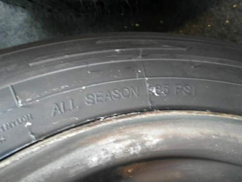

Ich habe mir heute neue Reifen auf mein Wohnmobil aufziehen lassen. Bestellt unter der Kategorie Sommerreifen. Der aufgezogene Reifen entspricht auch von der Typbezeichnung her dem bestellten Reifen.
Ich fahre das Auto ganzjährig mit Sommerreifen, da es ohnehin kaum bewegt wird und bei Schnee schon gar nicht. Wintercamper bin ich auch nicht.
Nun sehe ich am Reifen den Zusatz "ALLSEASON", aber keine M+S - Kennung. Streng genommen sollte das bei einer Polizeikontrolle und verschneiter Straße NICHT ausreichen, oder? Wie gesagt, ich fahre zwar nicht im Schnee, aber wenn mal Not am Mann ist wäre ja gut zu wissen, ob man fahren dürfte.
Das reicht nicht.🙁
Siehe § 2. Absatz 3a StVO
und die ausführliche Kommentierung
http://www.polizei.nrw.de/.../Winterreifenpflicht1.pdf
btw: um welches Reifenfabrikat mit welcher Profilbezeichnung geht´s denn 😕

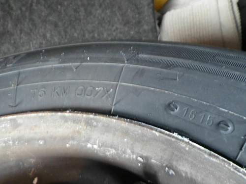

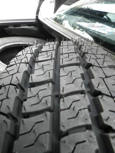

Es handelt sich um den Riken Cargo 185 R14 C. Es gibt auch einen Cargo Winter.
Wird auch verkauft als Kormoran Vanpro2 und Tigar Cargo Speed. Auch diese gibt es als separate Winterreifen.
Im Anhang Bilder von Profil, Bezeichnung und Herstellercode. Vom Profil her könnte es sowohl GJR als auch SR sein, finde ich 😉
Profil
Bezeichnung
DOT
bei verschiedenen Händlern ist er als Sommerreifen gelistet
@Taxidiesel schrieb am 22. Juni 2015 um 18:15:04 Uhr:
Ja ist durchaus so dass man da schwanken kann, bei PKW-Reifen ist das meist eindeutiger,
aber wenn der noch weich ist könnte es schon Richtung GJR gehen,
dieses "allseason" ist also u.U. schon etwas berechtigt.
Wird aber wie gesagt nicht rechtlich als GJR/WR gesehen werden,
hierzulande muss dafür M+S drauf stehen.

denke mal wenn man sich die schrift anschaut das dieses all season vielleicht was mit dem psi zu tun hat. mir wäre es neu das ein allwetterreifen solch einen kleinen schriftzug für allwetter benutzt und zudem fehlen doch neben m&s die typischen symbole regenschirm oder tropfen, sonne, schneeflocke und blatt
