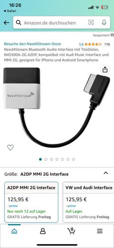

Danke euch allen für euer feedback und die Glückwünsche. @A4Pilot da ich ja mmi verbaut hab, überlege ich mir das ding von need4stream zu holen, bild anbei. Wart mal auf feedbacks aus dem forum, vielleicht hat das ding ja wer verbaut und kann berichten.
Ich weiß garnicht ob ich das so fragen darf, aber falls wer eins rumliegen hat und verkaufen würde, kann sich gern per PN melden.
