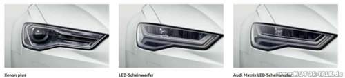

Den Soundakkurator haben alle Biturbodiesel. Das Wischerblinken ist davon abhängig welche Scheinwerfer verbaut wurden. Bei LED inkl. Matrix ist das ab Werk vorhanden.
Ich mein Ende 2014. Und dann gab es 2016 noch ein FLFL wo die Frontstoßstange immer die S-Lineoptik hat. Zumindest hab ich das hier so im Forum erklärt bekommen.
FL ab Bj.10/2014. Ansonsten wie @Fatjoe 1 schreibt. Wischblinken vorne nur ab FL mit Matrix-Scheinwerfer, die sich aber optisch nur schwer von den normalen LED-FL-Scheinwerfern unterscheiden lassen. Wischblinker hinten (ab FL) auch ohne Matrix möglich und auch relativ einfach nachrüstbar.
Fake-Sound original nur bei Bitu ab Werk, egal ob VFL oder FL.

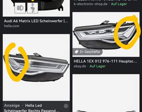

Erkennen kann man die Matrix-LED an der Seite des jeweiligen Scheinwerfers..Die normalen LED haben an der Seite einen "Reflektor" (weißlich-chrom) eingebaut, die matrix LED mit laufblinker haben diesen nicht.. Anbei ein Bild dazu... Man muss dort genau hinschauen
@PhL1989 :
ich sehe kein Bild, aber ich kann aushelfen 🙂
Nachtrag:
jetzt sehe ich doch ein Bild 🙂
