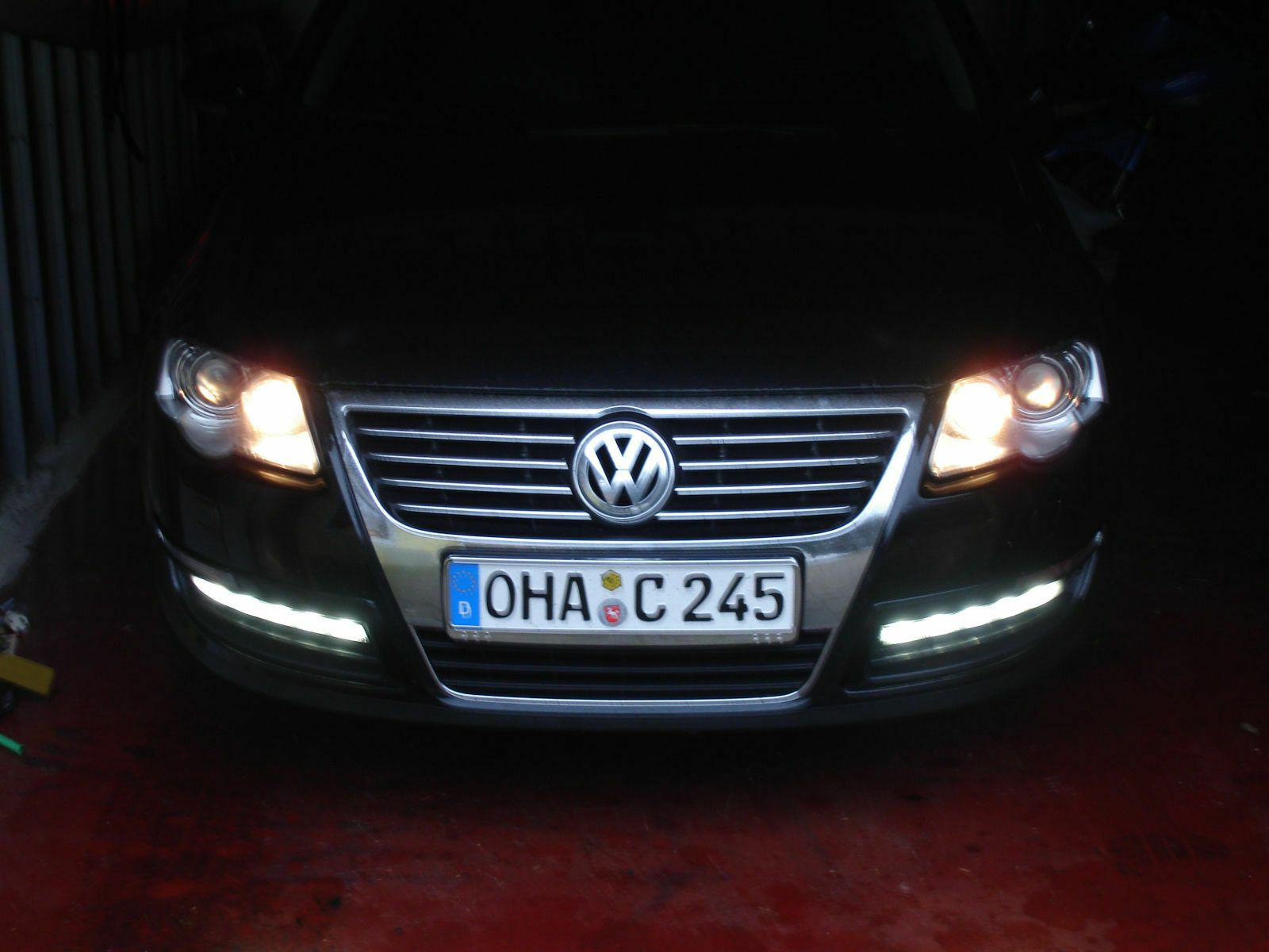

Ich habe auch das Steuergerät verbaut. Allerdings ohne Widerstände.
Habe bis jetzt nur die Fehlermeldung bekommen, das die Nebler defekt sind. Klar, sind ja auch nicht mehr da. Habe sie noch nicht aus dem Steuergerät genommen.
Allerdings habe ich das Problem, das meine Batterie gerade den Geist aufgegeben hat.
Habe den Wagen (Passat 3C 2,0 TDI) am WE das letzte Mal gefahren.
Weiß einer, wieso die Batterie leer ist????
Kann es an den Widerständen liegen???
Woher habt ihr den Zündplus bekommen?????
Carsten
Passat-led-006
Die Batterie kann sich auch so verabschiedet haben. Geht schnell...
Natürlich kann bei einem Dauerverbraucher auch die Batterie leer sein.
Widerstände sind bei mir am Prallträger verbaut - Alu als Wärmeleiter ist genial.
Mein Zündungsplus ist der Schaltkontakt am Scheinwerfer TFL an.

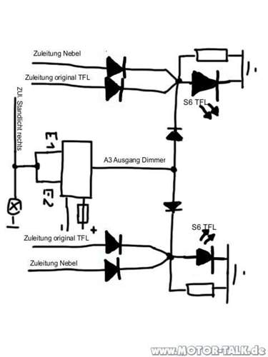

Ich habe jetzt alle Threads durchgelesen die was mit der Installation des S6-TFL in Verbindung mit dem Car4Style Steuergerät zu tun haben, nur was ich nicht richtig rauslesen konnte war, welche Widerstände nun für das wegfallende TFL, Standlicht und die Nebelscheinwerfer gebraucht werden. In vielen Threads stehen verschiedene Aussagen.
Was ich aufgeschnappt habe:
Für das wegfallende TFL: 2x 50W 6.8Ohm (Conrad Art.-Nr. 421642)
Für die wegfallenden Standlichter: 2x 5W 33Ohm (Conrad Art.-Nr. 410179)
Und für die wegfallenden Nebler: 2x 50W 3.9Ohm (Conrad Art.-Nr. 421618)
Ist das so richtig?
Und wie genau habt Ihr die Widerstände am Aluträger befestigt?
