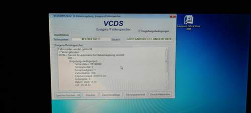

Bei mir habe ich das Problem mit acc auch dass der mal geht mal nicht allerdings zeigt er mir beim auslesen00234 sensor für automatische distanzregelung verstellt an
Bitte um hilfe
Hallo.
Habe genau den selben Fehler im Speicher hinterlegt lässt sich auch nicht löschen.
Bist du da irgendwie weiter gekommen?
Acc hat bei mir einwandfrei funktioniert bis es auf einmal nicht mehr verfügbar war.
Muss aber dazu sagen dass ich die Stoßstange und Kühlergrill umgebaut habe.
Die Heizung habe ich hinter dem Grill befestigt kommt demnach näher an den Sensor. Acc hat auch nach dem Umbau mehrmals Funktioniert.

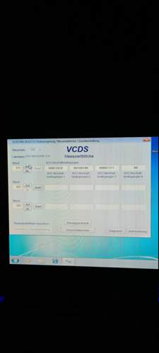

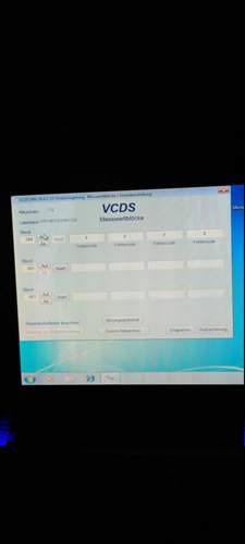

Muss man nun zwingend zum freundlichen oder kann man es auch irgendwie anders lösen? In vcds habe ich die Funktion Grundeinstellung gefunden denke aber dass man damit nicht viel anfangen kann oder?
Im Anhang mal paar Bilder von Messwertblöcken usw.
Kennt sich da jemand aus?
Muss bei Audi kalibriert werden.
