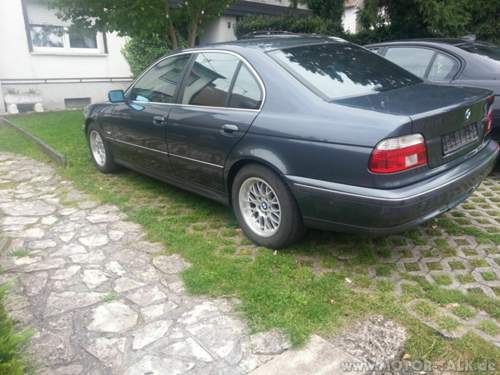

1. Zu wenig leistung
Ich glaube ich hab ein rießen problem mit meinem 520d
hab letzte woche ein 520d gekauft von einem älteren herrn der das auto 13 jahre lang fuhr.
soo, bei der probefahrt ist mir sofort aufgefallen dass das auto deutlich zu wenig leistung hat.
ich dachte das ist eine kleinigkeit weil er nicht qualmte o.ä.
(hatte zu dem thema hier im forum schon was geschrieben gehabt)
2. Pfeifen sobald ich die zündung an mache
2 tage gestanden ,dann ist mir dieses pfeifen aufgefallen sobald die zündung an ist
wenn das auto an war hat man es ebenfalls gehört (tank war auf reserve !!!)
hab mir nix bei gedacht
3. Motor unruhig
heute morgen wurde das auto angemeldet , ich fuhr damit einkaufen, als ich da war ist mir plötzlich aufgefallen das der motor total unruhig ist und ruckelt ungleichmäsig, mir kams vor als ob er zu wenig sprit bekommt.
zuhause angekommen die sachen rein gebracht.
2 stunden später dachte ich mir ich fahr das auto in die garage und reinige das AGR Ventil vielleicht liegts ja da dran.
dann sprang er nicht mehr an das war ganz komisch.
er gurgelt nur das pfeifen war auch noch da.
hab dann 10 liter sprit reingetan dann war das pfeifen weg aber das auto springt trotzdem nicht an.

Weil ich ahnung hab.
bmw 520d
bj 2000
145.000 km ORIGINAL
ausstattung:
Klima autm.
xenon
abn. AHK
sitzheizung
schiebedach
Antharzit metalic
bremsen komplett neu
8fach bereift simmer aud super bmw alus
ein älterer herr fuhr das auto 13 jahre lang
der sieht aus als er neu vom werk gefahren ist
kein einziger kratzer
sieht aus wie neu
sowohl von innen als auch von außen.
Mehrere sachen sind erneuert
z.b hinterachse usw
hab bezahlt 2000€
den hätte jeder gekauft

wollte heute den fehlerauslesen
nur hat ein frein den falschen OBD gehabt
hab mir jetzt einen adapter bestellt.
Wir haben ihn übrbrückt sprang an aber motor unruhig und ruckelt verbriert stark , ist auf jeden fall nicht normal.
Er hat jein gas angenommen also null hab das pedal gedrückt die nadel hat sich nicht bewegt wirklich null.
nächste woche wird der fehler abgelesen wenn wir nux finden sollten geh ich hu BMW.

Hi leude
Hab heute den kraftstofffilter gewechselt seitdem läuft der motor nicht mehr unruhig
springt normal an und läuft auch ruhig.
aber die leistung ist immernoch nicht da !!!
hab heute den fehlerspeicherausgelesen ,im fehlerspeicher steht leider nix (BMW).
LMM stecker aubgesteckt , Keine veränderung.
Vielleicht der Turbolader?
aber er rußt oder qualmt überhaupt nicht.
Unterdrucksystem hast du überprüft? Wo kommst du eigentlich her? Was mich wundert, das BMW dann nicht eine Diagnose gemacht hat, woran es liegt. Normalerweise macht BMW dann einen Luftmassensystemtest und prüft Ladedruck etc. Und bei dir haben sie einfach nur gesagt, Fehlerspeicher leer und Tschüss. ???
Ne ich war nicht bei bmw
Habe es per laptop gemacht
hat aber die bmw software also das gleiche was bmw auch hat.
ne unterdrucksystem wurde überprüft.
wie macht man das eig?
