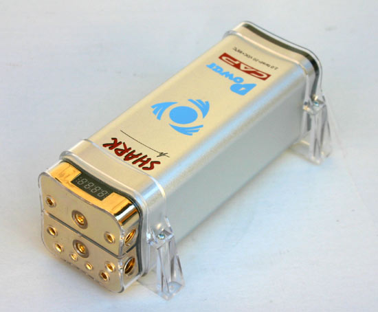

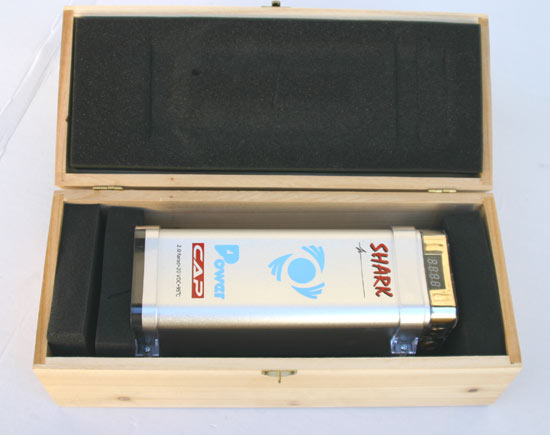

Was haltet ihr eigetnlich von diesem 2F CAP:
CAP_BILD1
CAP_BILD2
Wer weis ob die von SHARK was taugen ??
shark normal nix gut ^^
Themenstarteram 8. Juni 2005 um 16:51
Ok danke da wollt ich wissen.. dan nehm ich wahrscheins BRAX :D
