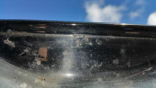

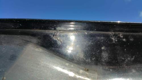

beim regelmäßigen Blick unter die Motorhaube beim 308 eHDI (aus 2010) meiner Frau, musste ich leichten Rostbefall entdecken.
Dieser bildet sich an unter der Motorhaube an der umgelegten Blechkante, fast ausschließlich an der Front und nur wenig an der Seite. Leichte kleine Rostblasen, wenn man nicht genau hinsieht dann erkennt man sie nicht. Mit dem Finger sind diese Stellen aber gut erfühlbar .. sind so 7-8 Stellen würde ich gerade schätzen.
Noch ist der Lack oberflächlich betrachtet "dicht", ich kann die kleinen Blasen also noch nicht aufnibbeln.
Fremdeinwirkung kann man denke ich an dieser Stelle ausschließen.
An der Heckklappe habe ich dann auch an der umgelegten Bechkante gaaanz kleine Blasen entdeckt, kaum auffällig bis jetzt.
Vielleicht mögen die anderen 308 Besitzer bei sich auch mal nachsehen ob sie was entdecken, bei dem Alter vom Fahrzeug darf sowas aber eigentlich nicht sein.
Eigentlich ist zwar relativ (Ford und MB haben nach zwei Jahren schon ganze Türen tauschen müssen :D) aber ich denke dass Peugeot hier wohl Kullanz gewähren sollte um die Stellen auszubessern, für mich sieht es nach Produktionsfehler aus. Die Umgelegten Blechkanten scheinen hier den Lack zu beschädigen oder die scharfen Schnittkanten sind nicht richtig konserviert worden?!

Habe das gleiche Problem bei einem 308 Platinum FAP 135 Limousine (Version1) gehabt... genau die gleiche Stelle unter der Motorhaube... da ich aber weder Garantie noch alle Inspektionen bei Peugeot gemacht habe, hab ich das bei einem Karosserie & Lackierzentrum Instand setzen lassen. Hat mich ca. 220.-€ gekostet... alles halb so wild... übrigens dieser " Rost " kommt dadurch, da sich das Wasser unter der Motorhaube tropfenförmig (bei einer Regenfahrt) sammelt... selbst beobachtet... genau das gleiche ist an der Heckklappe zu beobachten...

Hab mal Bilder gemacht.. Kann ja jeder mal bei seinem Wagen nachsehen was da los ist.
Im oben erwähnten www.peugeotboard.de hab ich lesen können, dass es wohl was Bekanntes sein könnte und Peugeot das sogar im Rechner haben sollte.

Themenstarteram 26. September 2015 um 11:58
Waren heute bei Peugeot Händler, ein Mitarbeiter hat die Daten vom Fahrzeug aufgenommen und Fotos gemacht.
Der Fall geht damit zu Peugeot wo dann entschieden wird, was zu tun ist.
Er denkt aber, dass das auf Kullanz beseitig wird. Ansonsten warten bis es schlimmer wird und dann nochmal versuchen (Option 2 stellt mich zwar nicht zufrieden aber wir warten mal ab).
