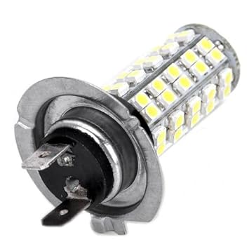

Hätte da an OSRAM eine Frage: Sind den gerade LED Lichter in Entwicklung, die ein ähnliches Licht abgeben, wie die Halogenlampen, aber für Linsen zugelassen und geeignet sind, die nur normales Leuchtmittel verwenden dürfen?
Bei Philips ist nämlich so eine Lampe in Entwicklung, würde mich natürlich auch interessieren, ob ihr da auch dran seid?
Avatar von touranfaq "Klardenker"
Hyundai
Wed Dec 09 19:09:07 CET 2015
@Zavage schrieb am 9. Dezember 2015 um 18:10:16 Uhr:
Hmm, ich verstehe die Frage nicht ganz.
Wenn es eine LED-Lampe mit E-Zeichen geben würde, würde man die doch unabhängig davon ob Linse oder Reflektor einsetzen dürfen.
Bei Halogenlampen wird doch da auch kein Unterschied gemacht, ich kann z.B. eine H7 sowohl in Reflektor- als auch Projektionsscheinwerfern verbauen, und wenn es irgendwann mal eine LED-H7 mit E-Zeichen gibt, dann ist die natürlich auch für beide Arten zugelassen. Oder denke ich da zu einfach?
Meine Frage war, ob OSRAM gerade an einer LED Lampe arbeitet, die auch in normalen Halogenscheinwerfer zugelassen sind.
Hab da jetzt ausversehen Linse geschrieben. Meinte natürlich den Scheinwerfer ansich, z.B. Wo nur normale H7 Lampen eingesetzt werden dürfen.

Verstehe, ich glaube darauf warten seeeeehr viele Leute ;)
Von Philips gibt es sowas in der Tat schon, siehe hier:
http://www.philipsxtremevisionled.com/
(Klick auf Philips X-tremeVision LED Fog lamps)
Damit hätte man zumindest schonmal die Nebelscheinwerfer abgedeckt. Leider hat diese Lampe keine Zulassung, ebenso wie die anderen die man hier findet: http://www.philipsxtremevisionled.com/#tabs-1
Ich vermute, das größte Problem bei den Retrofits wird die Abstrahlcharakteristik sein. Eine herkömmliche Fahrzeuglampe (z.B. die P21W fürs Bremslicht) strahlt ja (wenn wir den Sockel mal ausblenden) kugelförmig in alle Richtungen gleichmäßig ab. Mit LEDs kann man so etwas nur schlecht bzw. schwer nachbilden.

Gerade im Bereich "Hauptscheinwerfer" ist es nicht trivial, das mit LEDs zu bauen. Nimm zum Beispiel mal eine ganz normale H7 Halogenlampe und schau Dir die Größe der Glühwendel an. Die ist gerade mal 4-5mm lang und strahlt in alle Richtungen, muss jedoch genau im Brennpunkt des Scheinwerfers liegen um maximale Ausbeute zu erreichen und niemanden zu blenden. Wie willst Du sowas mit LEDs bauen?
So wie es die Chinesen machen geht es auf jeden Fall nicht, da liegen 90% aller LEDs außerhalb des Brennpunkts was bedeutet: So eine Lampe blendet ohne Ende und Du siehst trotzdem nix. Nicht umsonst bekommt sowas keine Zulassung.
