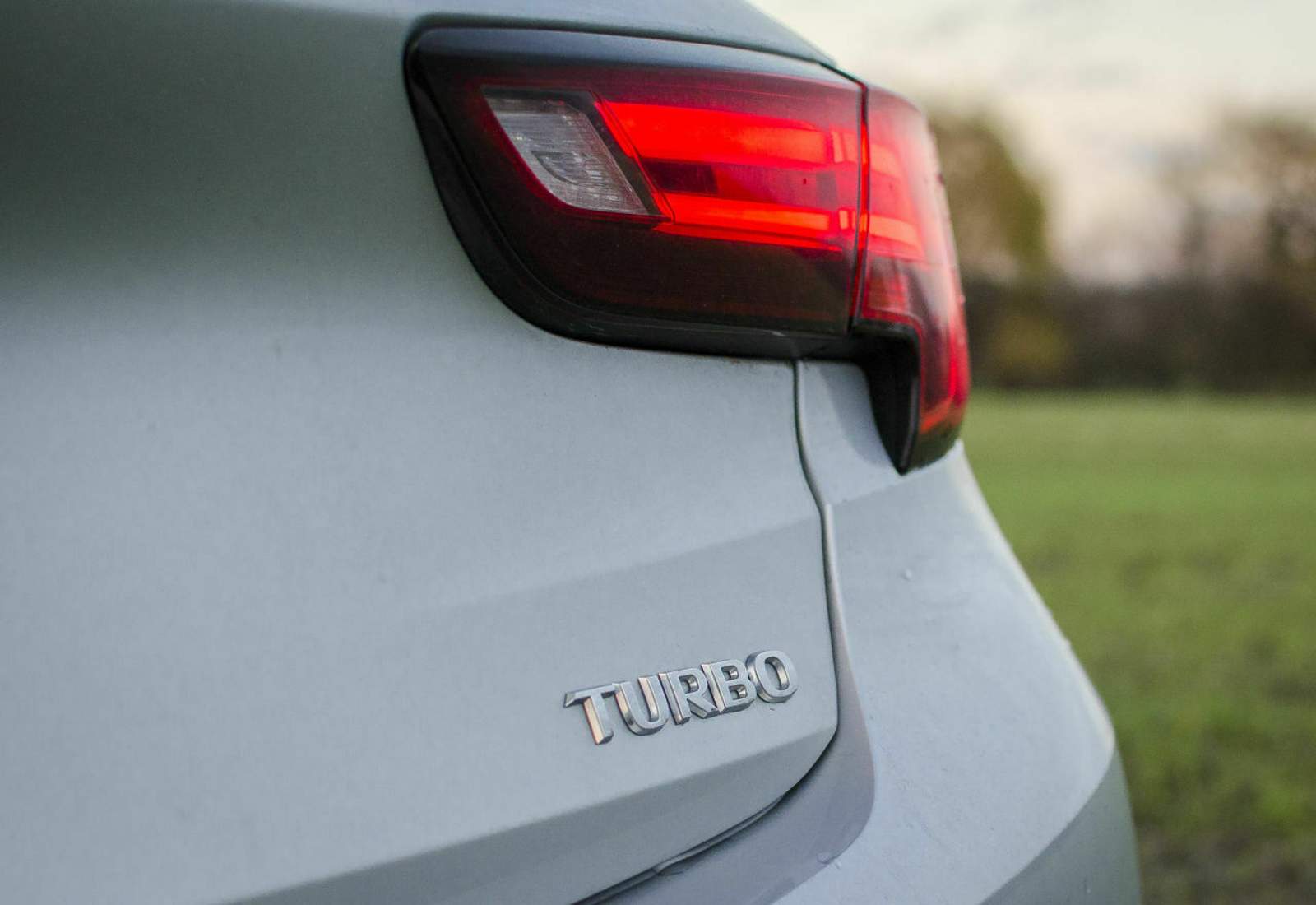

Turbo! Der 125-PS-Turbomotor überzeugt ihn: "Ich bin ein Fan von Turbomotoren. Mir gefällt es einfach, wenn bei ca. 2.000 Umdrehungen der Turbo einsetzt. Es macht richtig Laune, mit dem Astra zu fahren. Anfangs war ich nicht so überzeugt von nur 125 PS. Das hat sich aber schnell geändert. Finde den Motor in dem Auto einfach gut."
Testfahrerin Alexandra meint zum 1,4-Liter-Motor: "Die ersten Kilometer bin ich nun gefahren, dabei Autobahn genau so wie Landstraße. Den Motor hört man kaum, er ist sehr leise und ruhig. Untertourig fahren ist nicht so die Stärke des kleinen 1,4-Liter-Motors. Ich denke, dass die größeren Dieselmotoren das besser abdecken. Allerdings bekommt man im Tachodisplay auch den Hinweis, dass man doch bitte in den optimalen Gang schalten soll, wenn die Drehzahl zu niedrig ist. Die Schaltung an sich finde ich gut. Nur das Schalten in den 6. Gang ist zumindest bei meinem Testwagen etwas hakelig, aber daran gewöhnt man sich und weiß, wie man dann optimal schaltet."

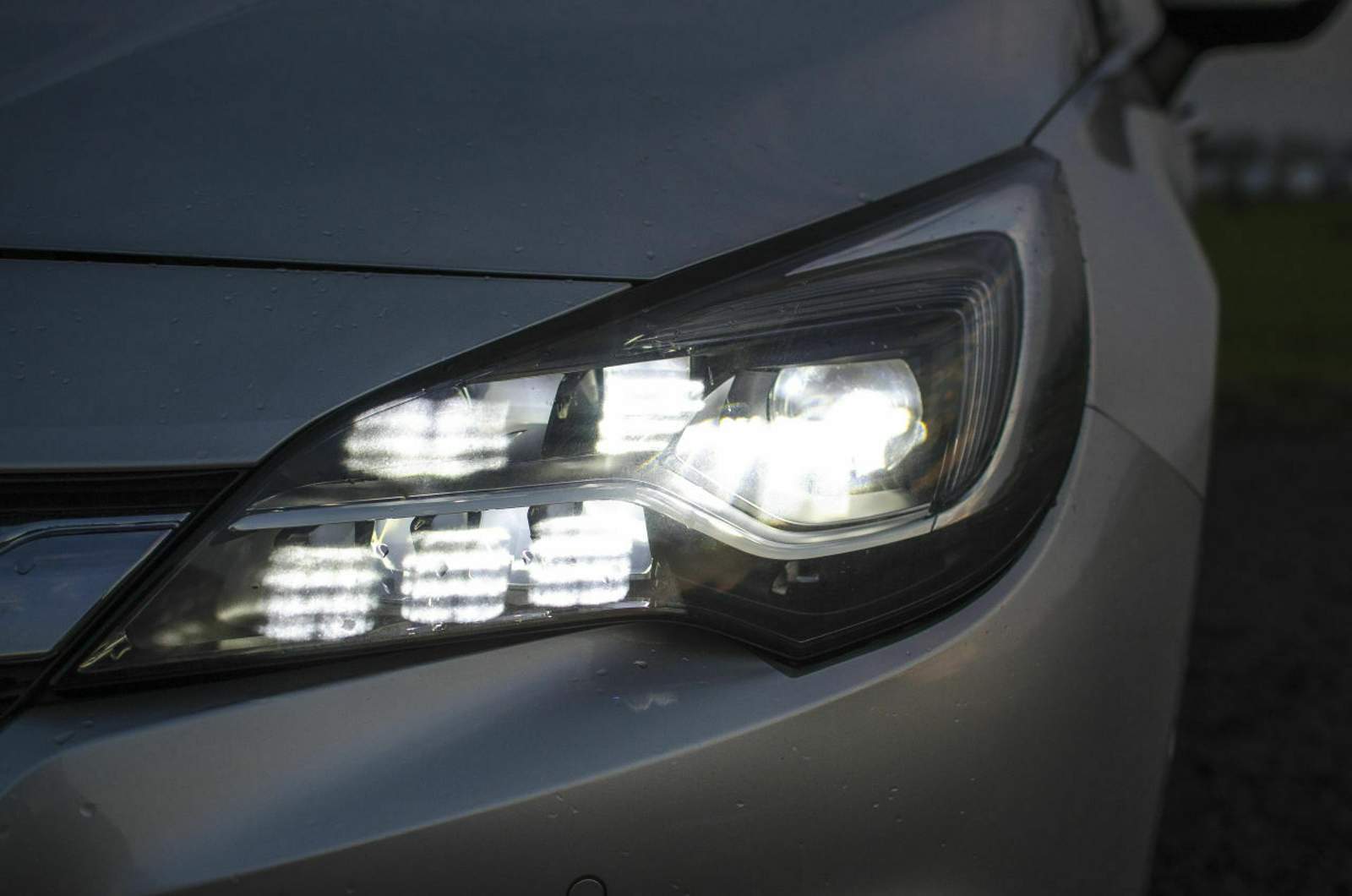

IntelliLux LED-Matrix-Licht: Das FernlichtAlexandra aka AlexABI und Markus aka chief500 sind sehr begeistert vom IntelliLux LED-Matrix-Licht des Astra K. Alexandra beschreibt das Licht so: "Das IntelliLux LED-Matrix-Licht ist super. Ich hatte mich im Vorfeld schon damit auseinander gesetzt und mir diverse Videos angeschaut, aber das live zu erleben, ist nochmal was ganz anders. Ich finde es super. Dieser Aspekt der Sicherheit wäre für mich beim Kauf dieses Modells auf jeden Fall ein Muss. Das Geld ist absolut gut investiert, und die eigene Sicherheit sollte es wohl wert sein. Das System erkennt vorausfahrende Fahrzeuge und blendet zuverlässig ab, sodass der Vordermann nicht geblendet wird. Mit dem Gegenverkehr verhält es sich genau so. Das Licht an sich ist superhell und der Lichtkegel leuchtet auch den Fahrbahnrand super aus, sodass man Fußgänger, Radfahrer und Tiere am Waldrand rechtzeitig erkennt. Gerade bei längeren Nachtfahrten ermüden die Augen durch das helle Licht und die tolle Ausleuchtung nicht so schnell. Ein ganz klarer Pluspunkt."
Alexandra hat ein Video von einer ihrer Nachtfahrten gemacht:
Auch Tunnel-Erkennung und Abbiegelicht funktionieren gut: "Das Tunnellicht konnte ich in der Nähe von Dresden auf der A17 testen. Es könnte meiner Meinung nach noch etwas schneller reagieren. Es dauert 3 bis 4 Sekunden, bis sich das Licht anschaltet, aber das ist wohl Jammern auf hohem Niveau. Das Touchdisplay passt sich dann von der Ansicht ebenfalls an und schaltet auf die Nacht-Ansicht. In Kurven hilft das Abbiegelicht sehr gut und leuchtet die Kurven gut aus, sodass man gut erkennt, wohin man fährt."
Markus schreibt: "Ich bin begeistert. Auf der Autobahn ist das Licht unschlagbar. Auf 600 Kilometern Autobahn hat es keine zehnmal abgeblendet. Es wurde einfach immer das Hindernis, das durch die Frontkamera erkannt wurde, ausgeblendet. Nur ein paar wenige LKW-Fahrer auf der Gegenspur haben sich bei absolut freier eigener Spur geblendet gefühlt.
Auf der Landstraße ist es ähnlich wie auf der Autobahn. Die Lichtautomatik macht, was sie soll und hat mich auch schon bei einigen Situationen überrascht, wie z. B. beim Ausleuchten der Spur vorbei am vorausfahrenden Auto.
Wenn man in eine Ortschaft kommt, dann blendet das Fernlicht keine 5 Meter nach dem Ortsschild ab. Durch die Verkehrszeichenerkennung klappt das sehr gut. Was das automatische Fernlicht leider nicht kann: Wenn man sich in einer von der Verkehrszeichenerkennung erkannten Ortschaft befindet, blendet es auch nicht auf, wenn es keine Straßenbeleuchtung oder Häuser am Straßenrand gibt. Ich wohne in einer ländlichen Gegend, d. h. es gibt oft Ortschaften, in denen ich gerne mit Fernlicht fahre, weil nichts beleuchtet ist. Dort muss ich dann manuell eingreifen."

Ich habe mir die Videos des Matrixlicht genau angesehen. Entweder ist es eine Opische Täuschung oder eine falsche Belichtungseinstellung beim Video. Bei unserem LED Licht (Audi TT 8s) ist die Ausleuchtung ohne eingeschaltetes Fernlicht ähnlich wie das des Opel Astras mit eingeschaltetem Fernlicht.
Das Fahrlicht des Astras sieht von der Ausleuchtung so aus wie das H7 Licht unseres Astra G Coupé Bj. 2000.
Mir würde das dynamisches Kurvenlicht vom AFL+ meines Astra J fehlen ...
Das habe ich auch schon angemerkt, dass das Matrix-Licht des Astra eher ein stufiges statisches Licht ist während das AFL+ eben noch voll dynamisch arbeitete. Auch die Maskierungsfunktion arbeitet prinzipbedingt durch die nur 8 LED-Segmente pro Scheinwerfer relativ statisch.
Dann mach doch einfach eine Probefahrt bei Nacht!
Im Video kann man die Vorzüge kaum erkennen!
Nasse oder neu geteerte Strassen schlucken schon mal Licht!
BMW machts mit Laser!
Wenn da was schief geht, sind alle entgegenkommende Fahrer Blind!
Hier sieht man es besser: Klick!
