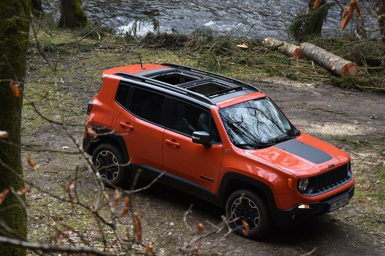

Der Renegade Trailhawk mit Glasdach Der Renegade Trailhawk mit Glasdach Nach der Übergabe in Berlin fuhren die fünf MOTOR-TALKern zurück in ihre jeweiligen Heimatorte. Während der ersten Fahrt hinterließ vor allem das Aussehen des Jeep Renegade einen nachhaltigen Eindruck. Thomas berichtet dazu: “Das ist kein Standard-SUV, sondern ein Auto, womit man eher auffällt. Das zeigten auch die Blicke einiger Fußgänger in Berlin. Ich könnte mir vorstellen, allein wegen des Designs einen Renegade zu fahren. Auffallen um jeden Preis!”

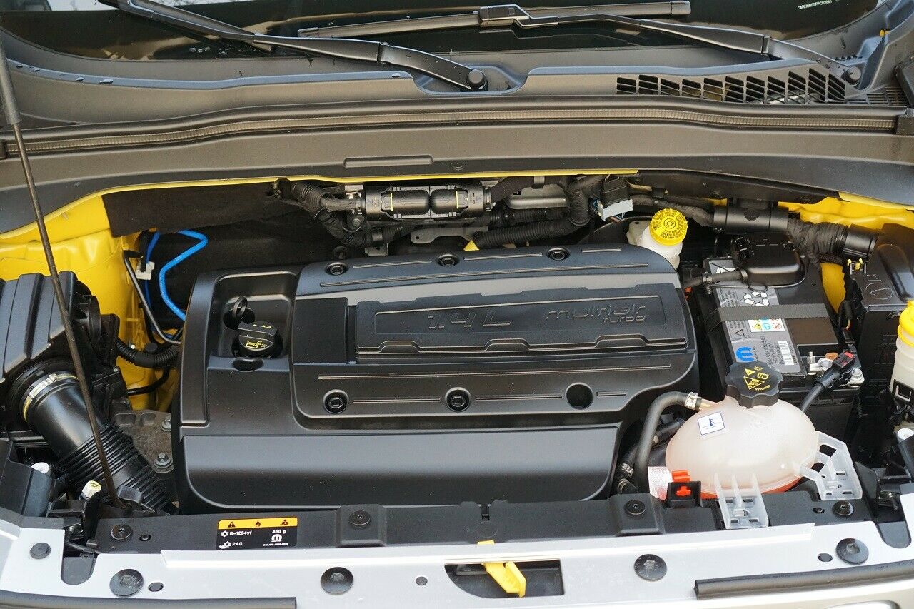

Aber nicht das Aussehen steht im Vordergrund, wichtig ist, was der Renegade unter der Haube hat. "Dass der Jeep ein italienisches Herz hat stört mich nicht, ganz im Gegenteil. Der Multiair-Motor ist ein ganz besonderes Stück Technik mit einer einmaligen Ventilsteuerung und einer bemerkenswerten Literleistung. Ob so ein Motor ein harmonisches Fahrerlebnis liefern kann? Die Automatik ist da sicher ein guter Partner. Mit einer Spreizung von fast 10 sollte tatsächlich immer die richtige Übersetzung verfügbar sein.", sagt Testfahrer Jörg.
Der Limited 1,4-MultiAIR-Benziner von Testfahrer Jörg Der Limited 1,4-MultiAIR-Benziner von Testfahrer Jörg Für ihn beginnt die Fahrt mit seinem Limited 1,4-MultiAIR-Benziner angenehm: “Glücklicherweise startet der Motor schon beim geringen Lösen der Bremse sehr flott, leise und auch ohne den Wagen durchzuschütteln. Man kann nahezu verzögerungfrei losfahren. Das habe ich bei anderen Fahrzeugen schon schlechter erlebt.”

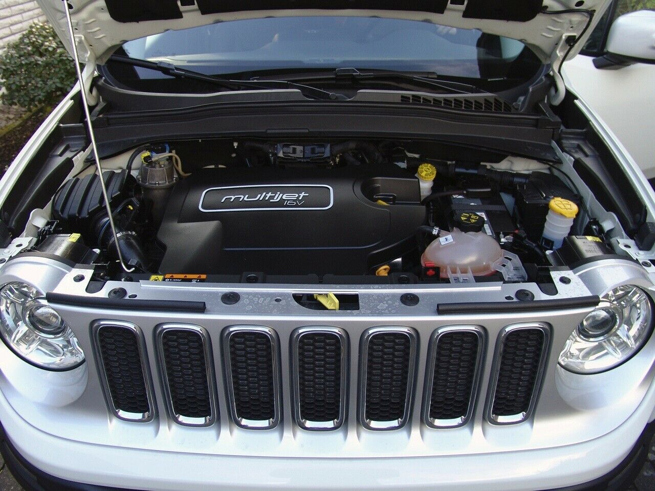

Auch für Thomas ist der erste Eindruck seiner 2,0-Multijet-Diesel-Variante positiv: “Die 9-Gang-Automatik schaltet im Stadtverkehr gut. Die 170 PS zaubern einem schon ein kleines Lächeln ins Gesicht, wenn man die volle Leistung abruft.”
Jörg bemerkt beim schnelleren Anfahren eine Besonderheit: “Beim flotten Start an der Ampel geht es erstmal nicht recht vorwärts. Bis zur Geschwindigkeit von 20 km/h dürften viele andere Verkehrsteilnehmer schon einen Vorsprung haben – auch mit schwächeren Fahrzeugen. Erst ab 2.500 U/min setzt schlagartig ein Schub ein. Es fühlt sich für mich nicht wie 170 PS an, eher wie 140 bis 150 PS. Untermotorisiert ist man aber auf gar keinen Fall. Ist diese Anfahrschwäche überwunden, passt wieder alles.”

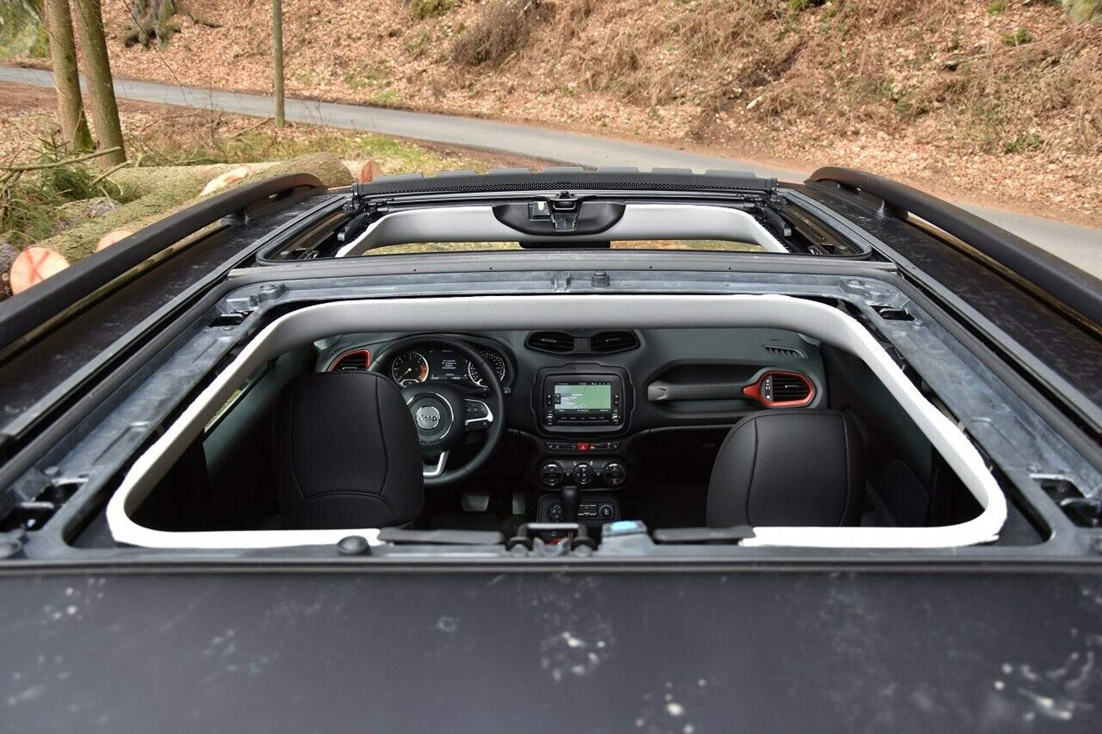

Blick ins Cockpit durch das hintere Dachfenster Blick ins Cockpit durch das hintere Dachfenster Bei Franks 2,0-Multijet-Diesel-Renegade reagiert das Automatikgetriebe unterschiedlich: “Während die Schaltstufen der 9-Gang-Automatik im kalten Zustand und bei langsamer Fahrt deutlich zu spüren sind, merkt man sie auf der Autobahn gar nicht mehr. Selbst beim Einsatz des Tempomaten bei über 120 km/h und einer Steigung der Straße reguliert die Automatik die Kraft durch kaum merkbares Zurückschalten der Stufe.”
Ähnliches berichtet auch Derk: “Das Getriebe ist zum Motor passend abgestimmt und bietet sowohl einen kurz übersetzten ersten Gang, der das Anfahren im Standgas erlaubt, als auch einen langen sechsten Gang, der bei 110 km/h geruhsame 2000 U/min anliegen lässt. Dazwischen muss allerdings viel geschaltet werden. Die Geschwindigkeit von 60 km/h lässt sich im fünften Gang bewältigen.”

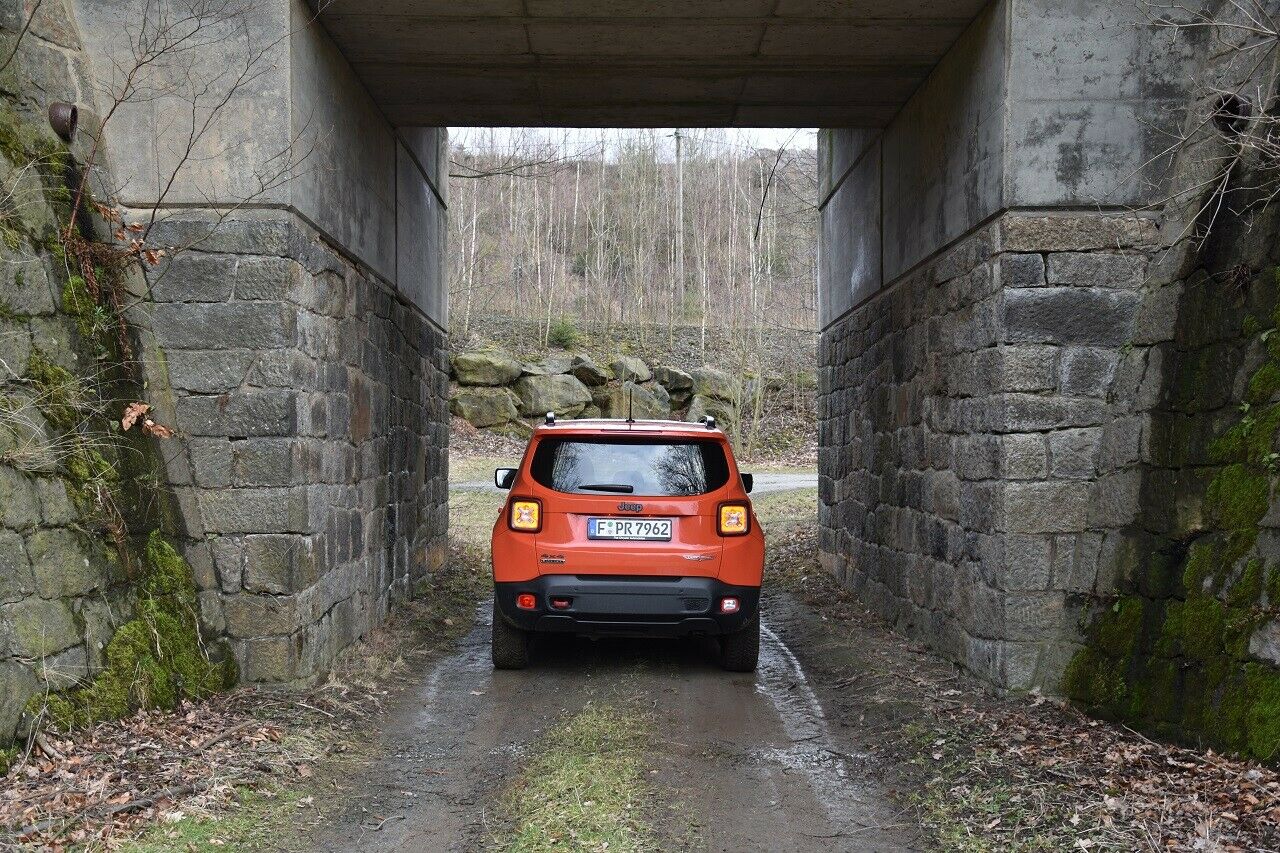

Jeep Renegade im Tunnel Jeep Renegade im Tunnel Derks Renegade verhält sich so: “Der 2.0er-Diesel stellt auch bei hohen Geschwindigkeiten noch das dominierende Fahrgeräusch dar. Auf den ‘Punch’ des einsetzenden Turboladers wartet man vergebens, ab Leerlaufdrehzahl dreht er linear hoch, und lässt sich im Alltag eigentlich immer unter 2000 U/min betreiben.”
