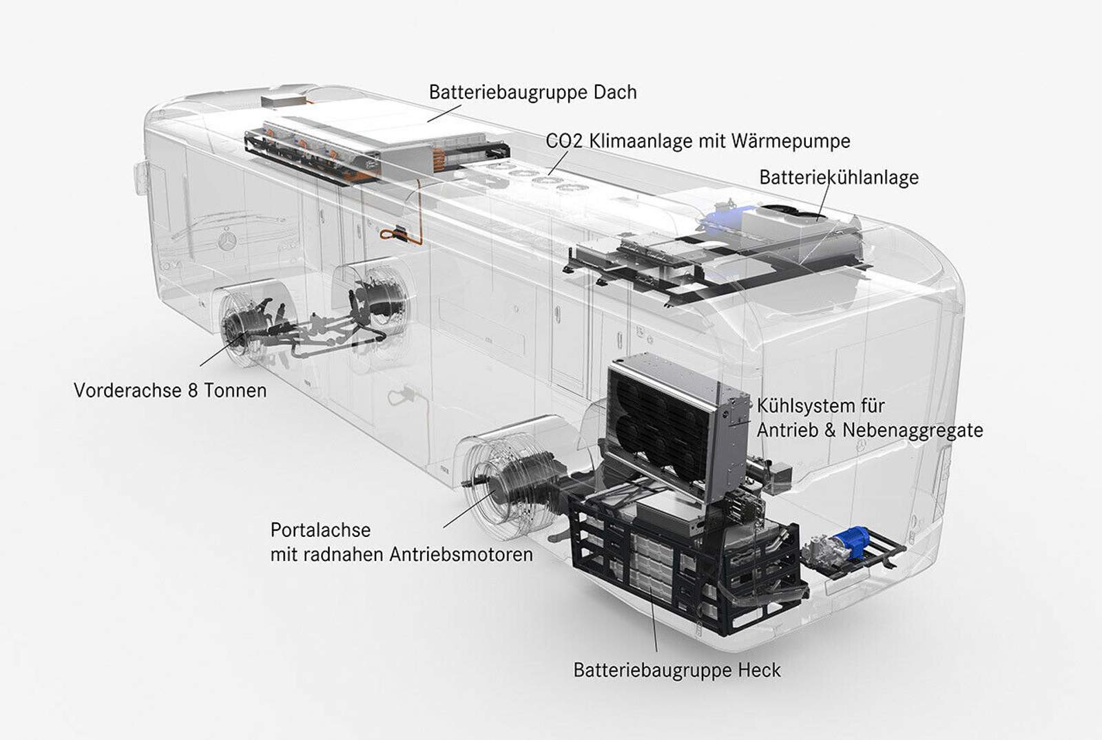

Die beiden Radnabenmotoren des vollelektrisch angetriebenen eCitaro leisten je 125 kW, haben ein Drehmoment von 2 x 485 Nm Die beiden Radnabenmotoren des vollelektrisch angetriebenen eCitaro leisten je 125 kW, haben ein Drehmoment von 2 x 485 Nm Er fährt lokal abgasfrei und fast geräuschlos und das unter Normalbedingungen im Sommer etwa 150 Kilometer weit. Bei Idealbedingungen sogar rund 250 Kilometer. Damit kann er bereits jeden dritten Stadtbus mit Verbrennungsmotor ersetzen. Und eine Umstellung auf die künftige Batterietechnik ist konzeptionell auch schon vorgesehen.
Verkehrsbetriebe können also mit einem Batterietausch die Reichweiten ihrer eCitaro künftig steigern. Mit der neuen Generation der NMCBatterien (330 kWh Gesamtkapazität) deckt der eCitaro dann rund 50 Prozent aller Anforderungen ab. Der nächste Schritt sind Lithium-Polymer-Batterien. Mit rund 400 kWh im Solobus und noch mehr Kapazität im Gelenkbus erfüllt der surrende Schwabe dann etwa 70 Prozent aller Anforderungen. Später erhöht ein Range-Extender in Form einer Brennstoffzelle die Reichweite so weit, dass annähernd alle herkömmlichen Busse ersetzt werden können.

Das Röntgenbild zeigt, wo die Technik im eCitaro steckt. Neben zwei Batteriemodulen auf dem Fahrzeugdach gehören vier Batteriemodule im Heck zur Grundausstattung. Optional sind zwei oder vier weitere Module auf dem Dach möglich. Das Röntgenbild zeigt, wo die Technik im eCitaro steckt. Neben zwei Batteriemodulen auf dem Fahrzeugdach gehören vier Batteriemodule im Heck zur Grundausstattung. Optional sind zwei oder vier weitere Module auf dem Dach möglich. Angetrieben wird der eCitaro von Elektromotoren an den Radnaben (2 x 125 kW, 485 Nm Drehmoment). Lithium-Ionen-Batterien mit einer Gesamtkapazität von bis zu 243 kWh übernehmen die Stromversorgung. Neben zwei Batteriemodulen auf dem Fahrzeugdach gehören vier Module im Heck zur Grundausstattung. Mit bis zu zehn Batteriemodulen kann die Einsatz- und Ladestrategie exakt dem individuellen Bedarf angepasst werden.
Zehn Module sichern die größtmögliche Reichweite, weniger Module verringern Gewicht und Anschaffungskosten und erhöhen die Fahrgastkapazität. Mit zehn Modulen wiegt der Bus etwa 13,44 Tonnen. Das entspricht bei einem zulässigen Gesamtgewicht von 19,5 Tonnen einer Zuladung von mehr als sechs Tonnen oder rund 88 Fahrgästen – praxisgerecht auch in Hauptverkehrszeiten.

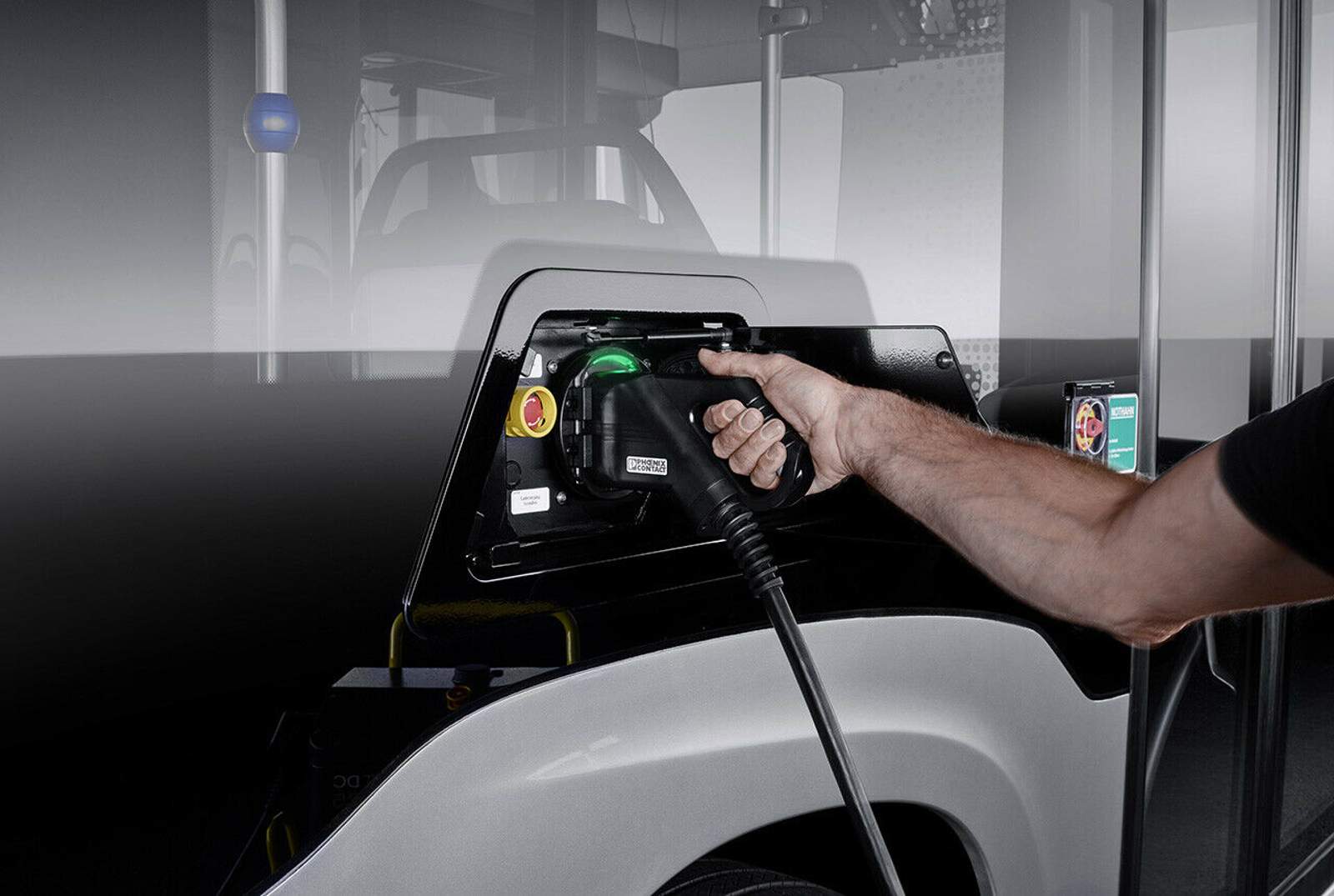

Auch mit seiner Ladetechnik passt sich der eCitaro an die Erfordernisse der Verkehrsbetriebe an. Zunächst werden die Akkus per Stecker geladen. Ist zur Vergrößerung der Reichweite eine Zwischenladung gewünscht, kann der eCitaro später optional auch per Dachstromabnehmer „betankt“ werden. Der eCitaro produziert sogar selbst Energie: mit Rekuperation. Die Elektromotoren arbeiten beim Bremsen als Generatoren und wandeln kinetische Energie in Strom um.

Zum Serienanlauf ist eine Ladung über Stecker vorgesehen. Für eine größere Reichweite kann der eCitaro später optional auch per Dachstromabnehmer zwischengeladen werden. Zum Serienanlauf ist eine Ladung über Stecker vorgesehen. Für eine größere Reichweite kann der eCitaro später optional auch per Dachstromabnehmer zwischengeladen werden. Die Batteriekapazität allein sagt wenig über die Reichweite aus – der wahre Maßstab ist der Energieverbrauch. Der wird bei einem Stadtbus sehr stark von der Kühlung und noch mehr von der Heizung beeinflusst. Bei einer Außentemperatur von minus zehn Grad verdoppelt sich der Energieverbrauch eines Stadtbusses im Vergleich zu Fahrten ohne Heizung. Das halbiert die Reichweite. Deshalb haben die Entwickler das Thermomanagement bis ins Detail optimiert: Im Vergleich zum Citaro mit Verbrennungsmotor sinkt der Energiebedarf für Heizung, Lüftung und Klimatisierung um rund 40 Prozent. Das Thermomanagement hält sogar die Batterien durch Kühlung auf Idealtemperatur, was Lade- und Leistungsfähigkeit sowie die Lebensdauer optimiert.
Wärmepumpe heizt, Achsen zählen Passagiere
Den Fahrgastraum des eCitaro beheizt energiesparend eine Wärmepumpe. Um den Energieaufwand auf ein Minimum zu reduzieren, sind sämtliche Wärme abgebenden Komponenten außerdem vernetzt. Außer den Passagieren. Aber die geben auch Wärme ab. Deshalb wird die Heizleistung mit steigender Passagierzahl zurückgenommen und der Frischluftanteil im Bus entsprechend angepasst. Und wer zählt die Passagiere? Achslastsensoren! Das Thermomanagement nutzt die Dachklimaanlage im Winter zusätzlich als Wärmepumpe. Durch die Verwendung des Kältemittels CO2 kann die Wärmepumpe besonders effizient eingesetzt werden – selbst bei Temperaturen von bis zu minus zehn Grad. Ein weiteres Plus: Bereits im Depot kann der Innenraum auf die gewünschte Temperatur vor- und sogar überkonditioniert werden. Somit startet der Bus bereits geheizt oder gekühlt zu seinem Einsatz.
