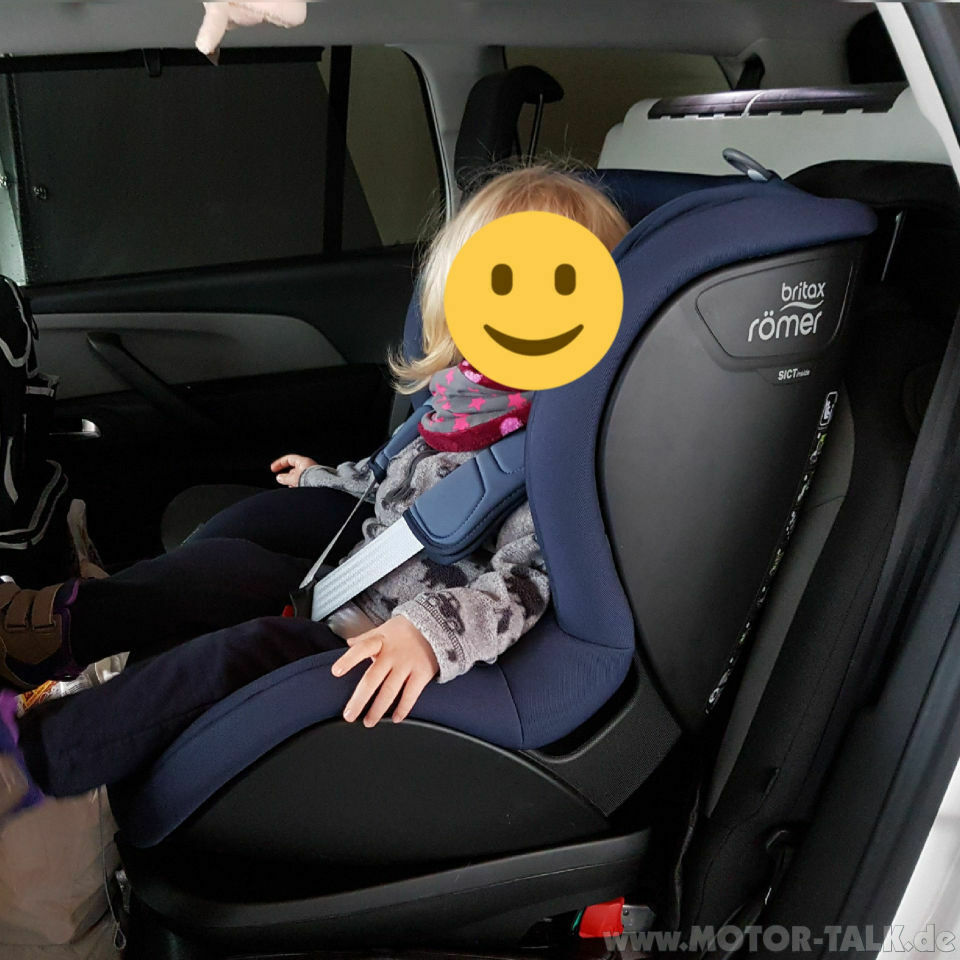

Der erste Eindruck nach dem Auspacken war: ein recht breiter Sitz. Das hat sich nach dem Einbau aber nicht bewahrheitet. Wir fahren einen Citroén C4 Grand Picasso 150blue Hdi Baujahr 2016. Ich habe mich auf der Britax-Seite erst einmal schlau gemacht, auf welchen der Sitze man den Kindersitz einbauen kann/darf. Man kann den Sitz nur auf den äußeren Sitzen der Rückbank befestigen! Auf dem Beifahrersitz, dem mittleren Sitz der ersten Reihe sowie auf den Plätzen 6 und 7 in der letzten Reihe kann der Sitz nicht befestigt werden.
Mein Mann hat den Sitz dann eingebaut. Zuerst musste er kurz damit kämpfen, um die Isofix-Schiene zu lösen. Mit dem Hebel, der sich hinten unten in der Mitte des Sitzes befindet, ließ sich diese aber schnell lösen. Man klickt den Sitz dann ganz leicht in die vorgesehenen Isofix-Halterungen und schiebt ihn fest. Das Band, welches man an der Rückseite des Sitzes an den Top-Teather (bei Citroen ist der Sitz damit beschriftet) einhängt, war schnell befestigt und festgezogen.

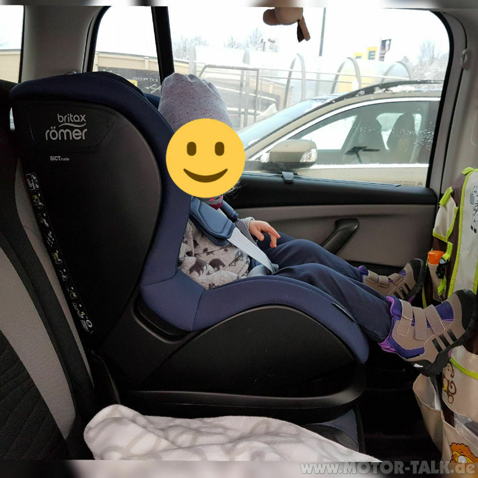

Zum Thema Sicherheit kann man nur sagen: TOP. Der Sitz hält bombenfest, rutscht und wackelt nicht, wie bei manchen anderen Herstellern. Außerdem hat der Sitz das sogenannte SICT-inside-System, ein Seitenaufprallschutz bei Unfällen. Der Sitz kann für Kinder von 76 cm-105 cm (bzw. von 15 Monaten bis 4 Jahren) angewandt werden.

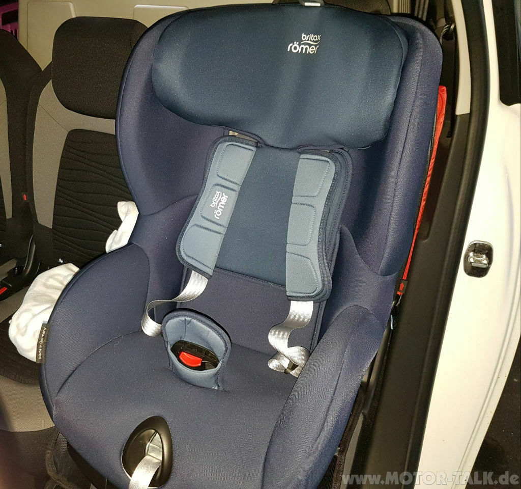

Wir haben eine fast 2,5 Jahre alte Tochter mit derzeit 13 kg Kampfgewicht. Sie fand den neuen Sitz toll und ließ sich gerne anschnallen. Dieser Sitz hat ein 5-Punkt-Gurtsystem mit Neopren-Schulterpolstern. Man setzt das Kind rein, schnallt es an und zieht dann an dem Band, welches sich vorne zwischen den Beinen befindet. Damit kürzt oder verlängert man die Gurte.
Durch die mehrfach verstellbaren Ruhepositionen kann man bei Nachtfahrten bzw. längeren Fahrten das Kind wenigstens etwas hinlegen. Das einzig ´Negative´ ist, finde ich, das Zusammenführen der zwei Schultergurte. Diese flutschen ohne Übung erstmal ein paarmal aus der Hand bevor es ´klick´ macht.
Unsere Erwartung an den Sitz hat sich erfüllt. Wir als Eltern haben lange über das Thema Kindersitze diskutiert, wie und welchen man nimmt. Dieser Sitz hat uns in der Hinsicht überzeugt, dass wir sogar den Hersteller grundsätzlich wechseln würden.
FAZIT: Mit 10,5 kg ist der Sitz recht leicht zu händeln auch für eine Frau. Der Einbau geht ruckzuck. Das Material und die Polsterung sind qualitativ hochwertig. Eine eventuelle leichte Reinigung wird sich mit der Zeit zeigen und den Sitz werden wir auf jeden Fall weiterempfehlen.
