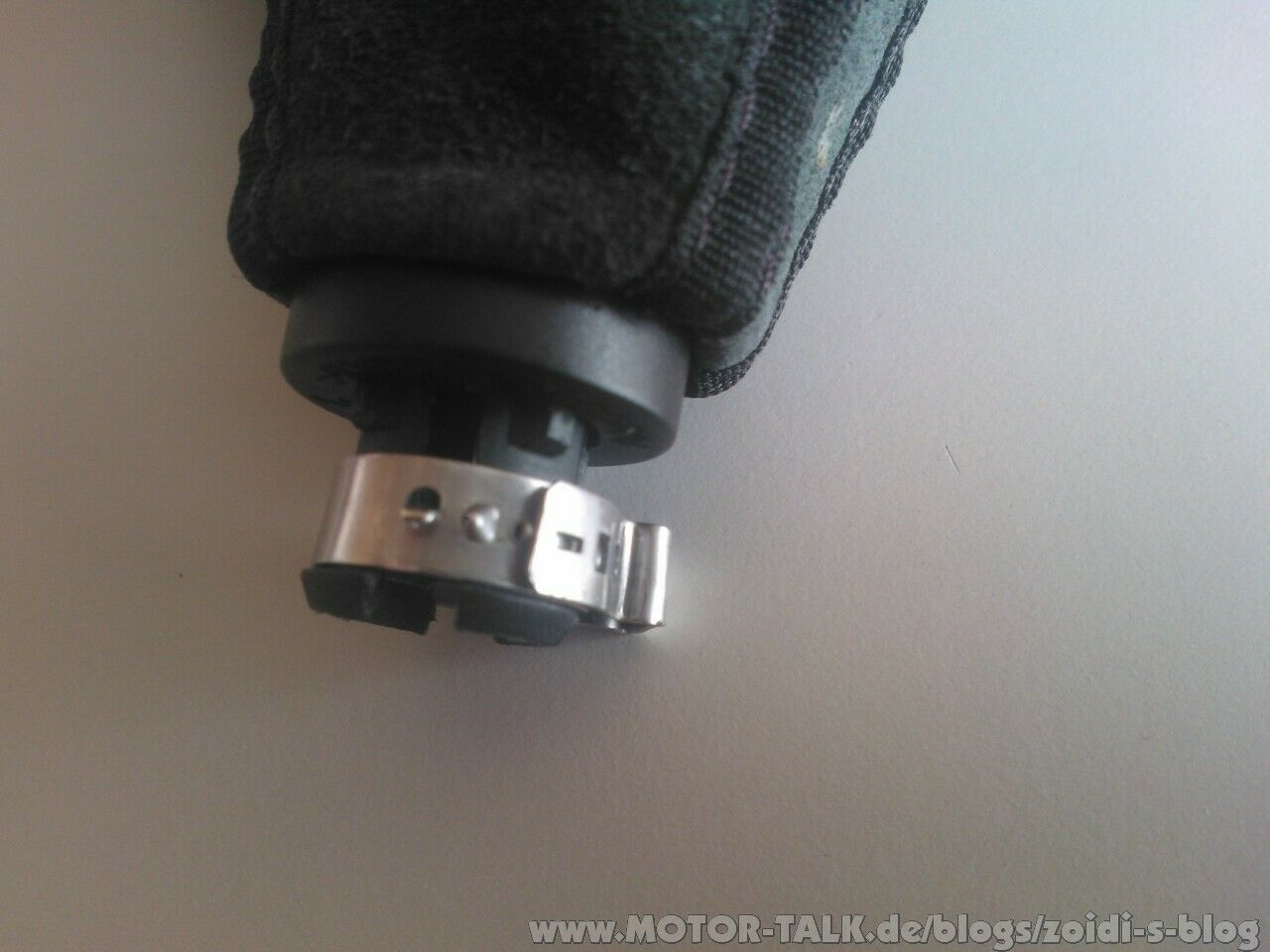

Jetzt zieht ihr zuerst den komplett ausgeklippsten Schaltsack über den Schaltknauf. Jetzt müsstet ihr eine kleine Schelle sehen. Diese Schelle hällt den Schaltknauf in den Einkerbungen fest. Die Schelle müsst ihr einfach mit einem flachen Schraubenzieher aufhebeln. Normalerweis braucht ihr die Schelle nicht mehr, da am neuen Schaltknauf ein anderes Befestigungssystem ist. Sobald ihr die Schelle ganz gelöst habt könnt ihr den Schaltknauf mit ein wenig Kraft runter ziehen.

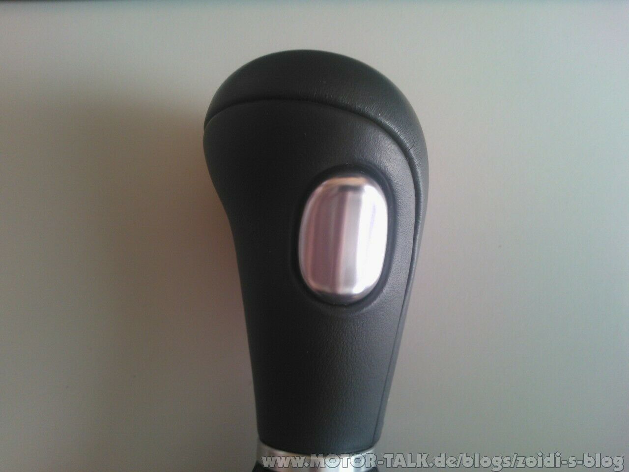

Jetzt könnt ihr den neuen Schaltknauf drauf stecken, bevor ihr das macht würde ich euch raten um die 2 Einkerbungen ein ganz klein wenig Öl oder Fett zu schmieren. Das erleichtert den Einbau ein wenig. Den neuen Schaltknauf nun bis auf die zweite Einkerbung drauf stecken. Sobald ihr auf der zweiten Einkerbung seit könnt ihr die Befestigung schließen. Jetzt könnt ihr den Schaltsack wieder einklippsen und zu guter Letzt noch den Schutz beim Einrieglungsknopf entfernen. Falls der Entrieglungsknopf nun ganz verschwindet habt Ihr den Schaltknauf nicht bis auf die zweite Einkerbung gesteckt. In dem Fall müsst ihr den Schaltknauf noch einmal runter machen und den Entrieglungsknopf wie unten beschrieben wieder raus ziehen.
Entrieglungsknopf raus ziehen:
Einfach ein langes (15-20 cm) schmales Blech -oder Alustück nehmen nehmen und vorn an dem Stück das Stück um 90° biegen. Das Stück was ihr biegt sollte ungefähr 3-4 mm lang sein. Mit dem gebogenen Stück nach vorn dann in den Schaltknauf rein gehen und das kleine Stück von eurem Alublättchen dann um den inneren Entrieglungsbolzen kriegen (ist ein wenig fummelig). Sobald ihr das Blättchen fest veranktert habt müsst ihr sachte dran ziehen und schon kommt der Entrieglungsknopf wieder zum Vorschein. Sobald er dann ganz raus ist, am besten gleich mal etwas unter den Entrieglungsknopf stecken, dass er nicht mehr rein kann.
