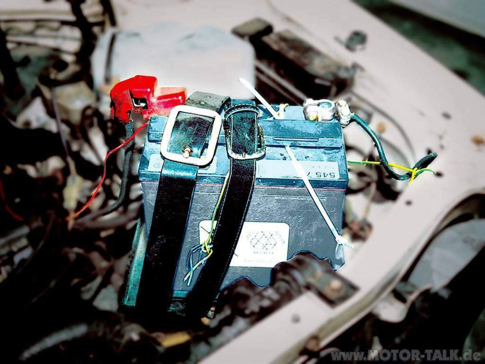

Platz 9 - Die doppelt gegurtete Lösung
© GTÜ© GTÜAuf solch eine Idee muss man erst einmal kommen: Um die schwere Batterie, bei der der Befestigungsmechanismus defekt war, zu fixieren, hat dieser Fahrzeughalter einfach "den Gürtel enger geschnallt" und durch das "Angurten" für Abhilfe gesorgt.

Sun Aug 18 23:08:49 CEST 2013    |    Gurkengraeber
Also 10, 9, 4 und 3 sind für mich ok. In diesem Land wird eh zuviel geregelt. In den 3. Welt ländern gibts noch ganz andere Sachen und die Leute fahren damit gut.
Also immer locker bleiben...

Sun Sep 01 13:59:50 CEST 2013    |    Antriebswelle2676
Platz 9:
Statt des Gürtels einen oder zwei Zurrgute mit Hebelschloss nehmen.
Hatte ich auch eine Zeit lang gemacht.
Z.B. eine zweite Batterie in einen Suzuki Wagon R, der hat links noch Platz.
Der Gurt war bei einer Kontrolle noch drin, was den Prüfer anscheinend (hörensagen) zu einer genaueren Begutachtung brachte (ob der Gurt etwas hält), hehehe.

Und das in Zusammenhang mit geflicktem Gurt und großem eingeschnittenem Loch im Länsträger ... au weia.
Die Gürtellösung ist eher witzig, wenn man das halbwegs vernünftig macht und je nach Höhe des Randes am Befestigungsblech unten kann das durchaus vertretbar sein. Die Ladung auf dem LKW ist von der Idee her ja auch gar nicht so schlecht verstaut, bei dem Gewicht ein paar dicke Spannbänder mehr und das könnte auch glatt so durchgehen. Genauso der Kupplungskopf am Passat wenn abnehmbar, gab es wie ja hier schon stand sogar als Rangierkupplung zu kaufen.
Aber so ein Gurt der beim Crash auch mal 1t und mehr halten muss oder ein Längsträger von dem man nicht mehr viel übergelassen hat sind nach gesundem Menschenverstand absolute NoGos.
