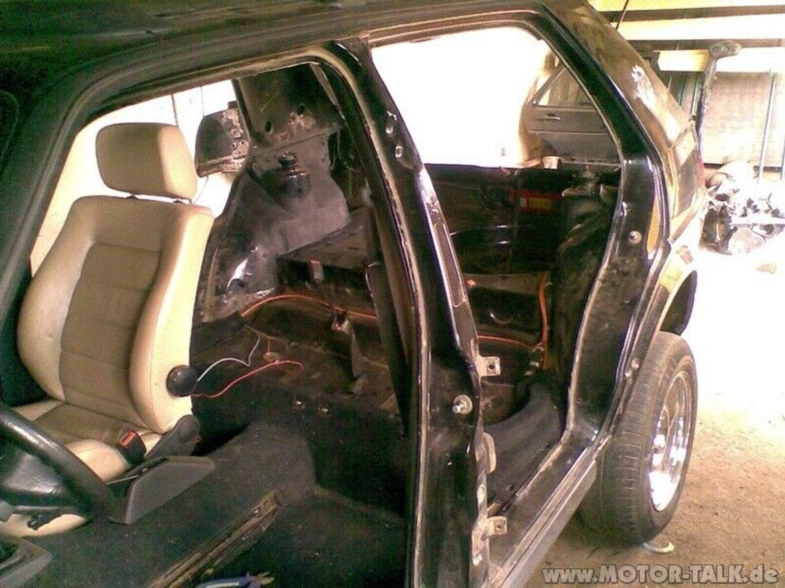

Nach einem Putz sieht er dann schon schicker aus: [bild=1]
und ein paar Tage später dann die böseste Überraschung: Woher kommt das Wasser im Kofferraum?! Als ich die Verkleidung der Radkästen abnehme, der Supergau: Gammel, soweit das Auge reicht! Der Tankstutzen und der Dom vom Federbein sind nur noch Rost! Der Schraubenzieher findet immer mehr. [bild=14]
Schließlich fängt das Getriebe auch an beim vorwärtsfahren Geräusche zu machen und heftig Öl zu verlieren und so beschließe ich Weihnachten 2009 das Auto still zu legen... Mein Chef ist nett und stellt mir einen alten Schweinestall zur Verfügung. Es stinkt nach Schwein, was mich aber nicht davon abhält mein Auto auseinander zu nehmen. Motor raus, Anbauteile ab und überall nur ROST!!! Ich bin fast am verzweifeln! Der Country war eine einzige Lüge. Die 6 Vorgänger haben nichts ausgelassen um dran rum zu pfuschen![bild=12]
Dann bekomme ich ein CO2 Schweißgerät ausgeliehen und kann mich endlich dran machen, alles nach ein bisschen üben mit CO2, Bleche zu fertigen und einzuschweißen. Tage gehen dabei drauf...
[bild=16][bild=17]
Dann geht er zur Lackierung. Der Lacker hat dann die nächste schlechte Nachricht: Türen, Motorhaube, Kotflügel: Sind nicht mehr zu retten. Der Gammel sitzt in den Pfalzen... und würde wieder durchbrechen. Also plünderte ich Ebay. Zum Glück passen wenigsten hier die 2er Teile. Vieles passt nämlich nicht einfach so vom 2er! So ein Sch....!!! zb. Die Federbeine: über 800 Euro für hinten!!! Hat VW einen an der Waffel?! die sind nur 10 cm länger als vom normalen 2er!

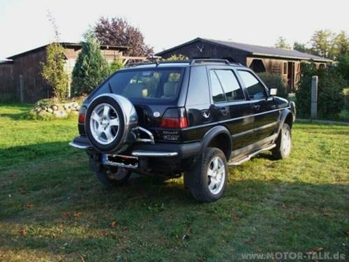

Wenn ich mit meinem Chromi unterwegs bin (wenn er denn mal läuft!), zieht er bewundernde Blicke auf sich und wildfremde Leute fragen, was das für ein Auto ist und dass er richtig gut auf seine alten Tage (22 Jahre) aussieht. Dann freue ich mich und denke mir wieder Mal: Es war's wert. Ein paar Sachen fehlen natürlich noch. Der Rammschutz muss wieder verchromt werden, aber ihr glaubt garnicht, wie schwer es ist ein Deutschland einen Verchromer für das sperrige Teil zu finden! Die Musikanlage wird dezent aufgewertet und ich hab immer noch die Idee, ihn eines Tages weinrot metallic lackieren zu lassen! (vielleicht noch ein bisschen an der Leistungsschraube drehen 🙂 )
[bild=2][bild=3][bild=4][bild=9][bild=8]
Im Nachhinein hätte ich sicherlich einiges anders gemacht, aber schließlich bin ich Landwirt und nicht KFZ Mechaniker und musste die Erfahrungen halt auch erst mal auf die harte Tour lernen. Da fällt mir ein dass ich mich an dieser Stelle ganz herzlich hier bei Motortalk und dem Golf Country forum für alle die Hilfestellungen und guten fachlichen Ratschläge bedanken möchte. Ohne euch wäre dieses Projekt nie zum Ende gekommen...
somit allen, die ähnliches durchmachen: Nicht aufgeben und dann im Anschluss mit um so mehr Stolz eine frohe Fahrt!

Respekt für die Arbeit und das Durchhaltevermögen das du ihn wieder neu aufgebaut hast...
Ich hätte schon nach kurzer Zeit aufgegeben... alleine der gemurkste Tacho wäre für mich schon K.O gewesen. Beim vor meinen Augen zerfließenden Radlauf wäre ich wohl schreiend aus der Halle gerannt und hätte die Kiste nie wieder angefasst.
Das Ergebnis spricht für sich ! Steht echt Top da !
