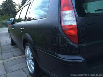

Hier ein paar Bilder zum Thema Sprühfolie.
Mondeo in Schwarz-Matt
Von allen sichtbaren Chromteilen wurde die Folie hinterher abgezogen.
