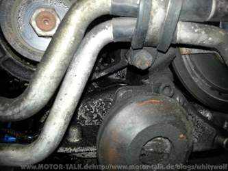

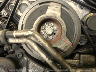

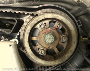

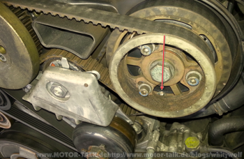

Nach 40t KM durch ein Schleifgeräusch vorne hellhörig geworden.Sofort zu meiner Werkstatt gefahren und nachgeschaut.Auf Bild 1 ist eine Schraube der Riemenverkleidung abgebrochen und liegt zum Glück wie auf Bild 2 zu sehen.Mächtig Massel gehabt,wenn die irgendwo durchgerutscht wäre,Prost Mahlzeit.Aber dabei noch eine andere Entdeckung gemacht,die mich mein auto nie wieder nach Esco bringen läßt. Foto 3 und 4, Schraube fehlt und die Umlenkrolle ist ebenfalls lose bzw hat Spiel.Auch ein Ölleck des Stirndeckels (hatte damals schon Ölverlust) wurde nicht behoben,geschweige denn angesagt.Es wurden zwar Originalriemen verbaut,jedoch sind die NW´s Chinaware :( .
