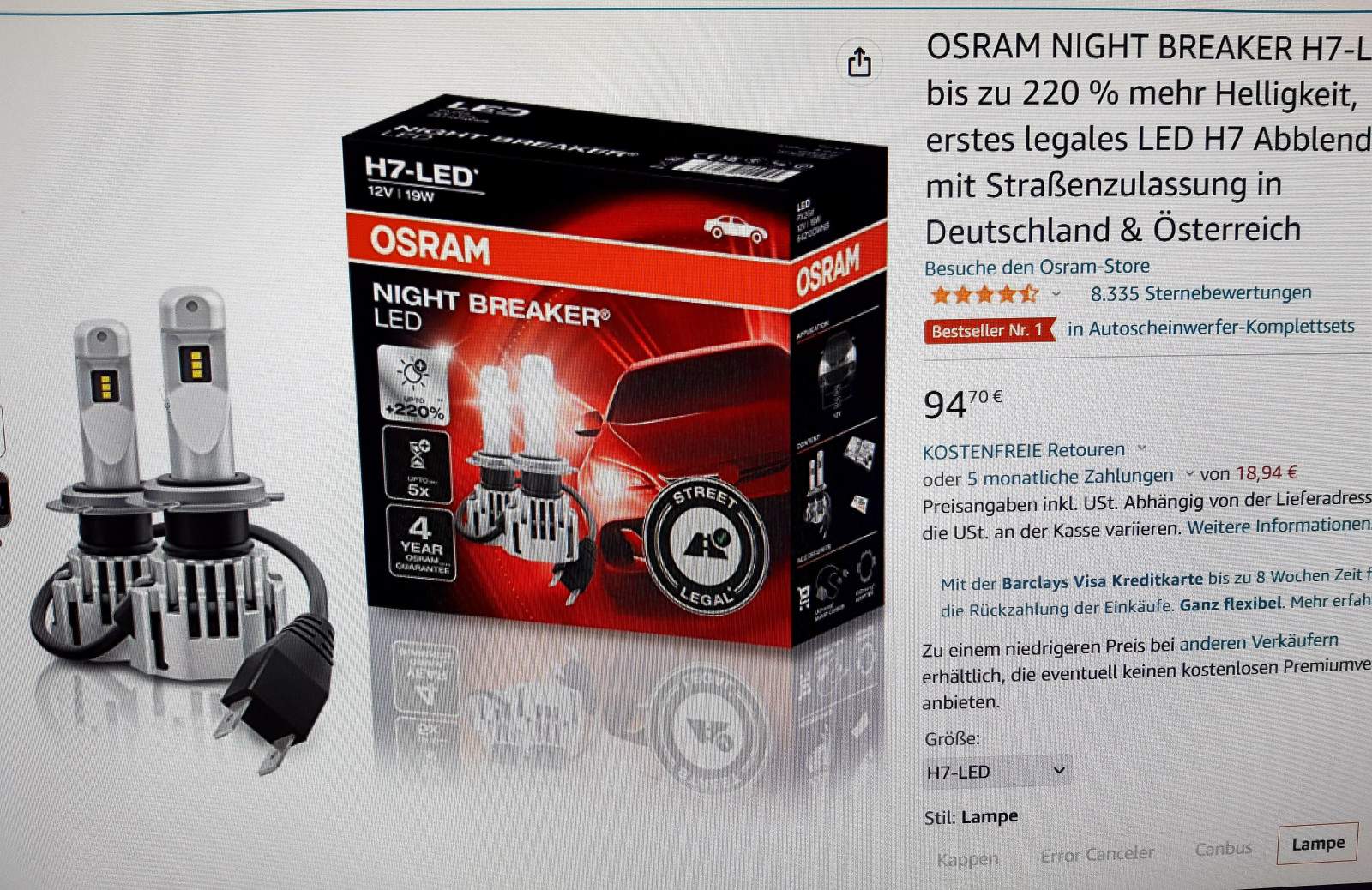

Ich habe meinen T-Cross von H7 auf LED von Osram Umgerüstet und es hat keine 100 Euro Gekostet. Kein Vergleich mehr zu Vorher. Es war leicht, man muss nur die Abdeckung Entfernen, den Stecker Abziehen und die Lampe Gerade Herausziehen. Kein Drehen, kein Scheinwerfer Ausbauen. Nach dem Einbau muss nur noch eine neue Abdeckung für 10 Euro drauf, da der neue Sockel etwas Länger ist. Es lohnt sich!

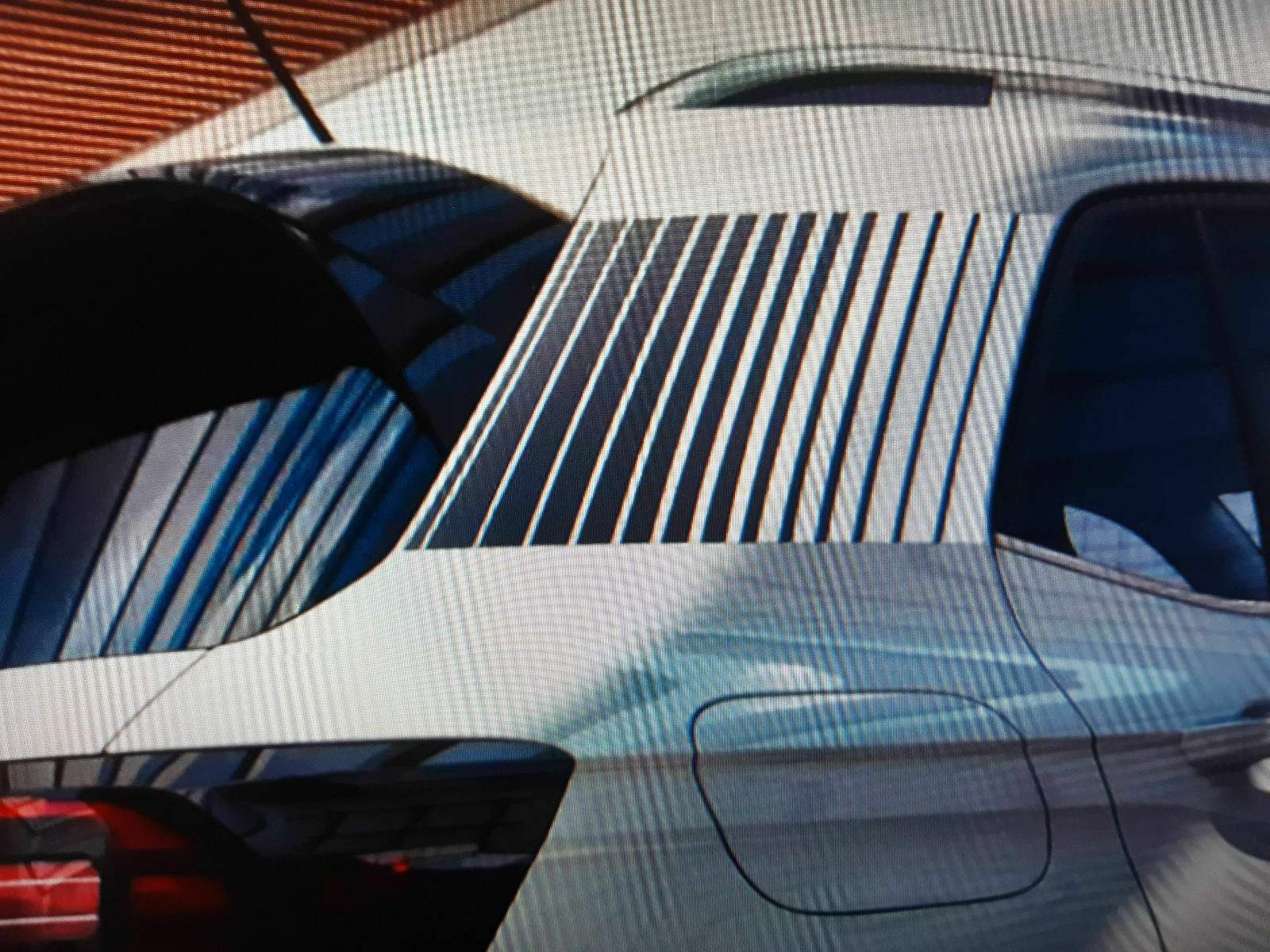

Ich habe eine Firma gefunden, die eine Folie für die C-Säule vom T-Cross herstellt. VW bot dies an bei der ersten "First Edition" Serie an. Anschrift: Harisch Werbetechnik, 34308 Bad Emstal. Viel Freude daran.
