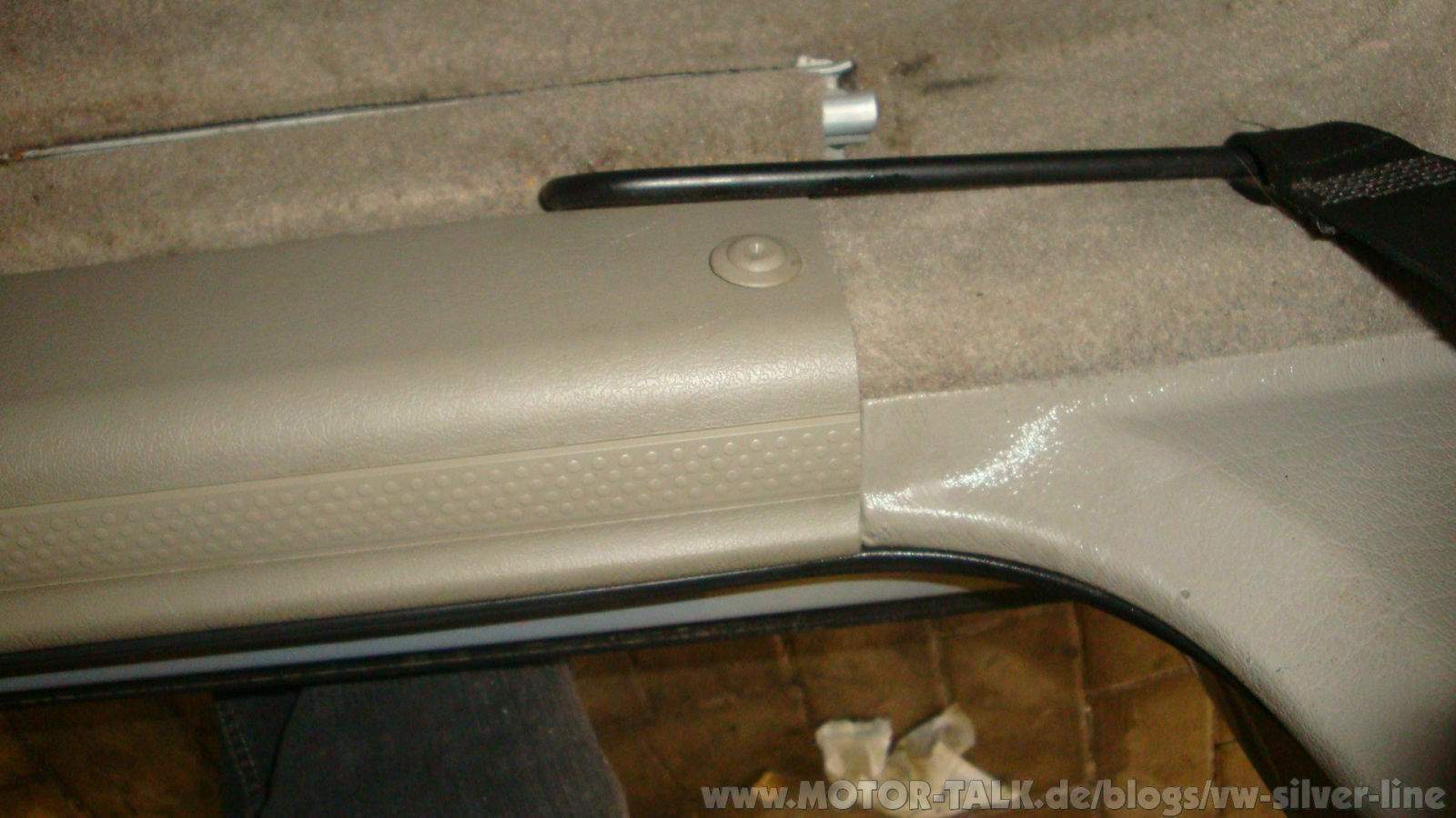

2.
Anschließend wird die Kleine Schraube an der Einstiegsverkleidung herausgedreht.
(hierbei sehr sehr Vorsichtig sein)
Dann kann man die Verkleidung durch leichtes her unterdrücken an der vorderen kannte in Richtung Innenraum ziehen.
wenn die Nasen alle aus gerastet sind, kann man die Verkleidung nach oben hin wegziehen.

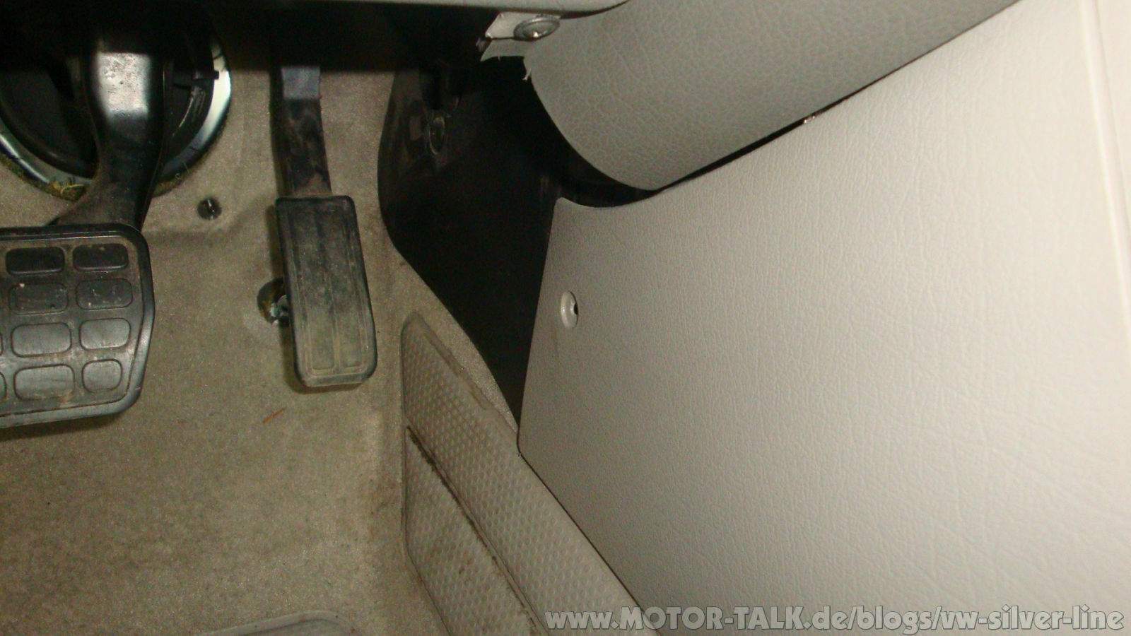

4.
Jetzt entfernen man den Anschlag des Gaspedals mit einem(ich glaub 22er war's) Schlüssel.
Danach ist die Abdeckung des Lenkstocks an der Reihe.
Diese ist durch eine Große Plastikschraube gesichert.

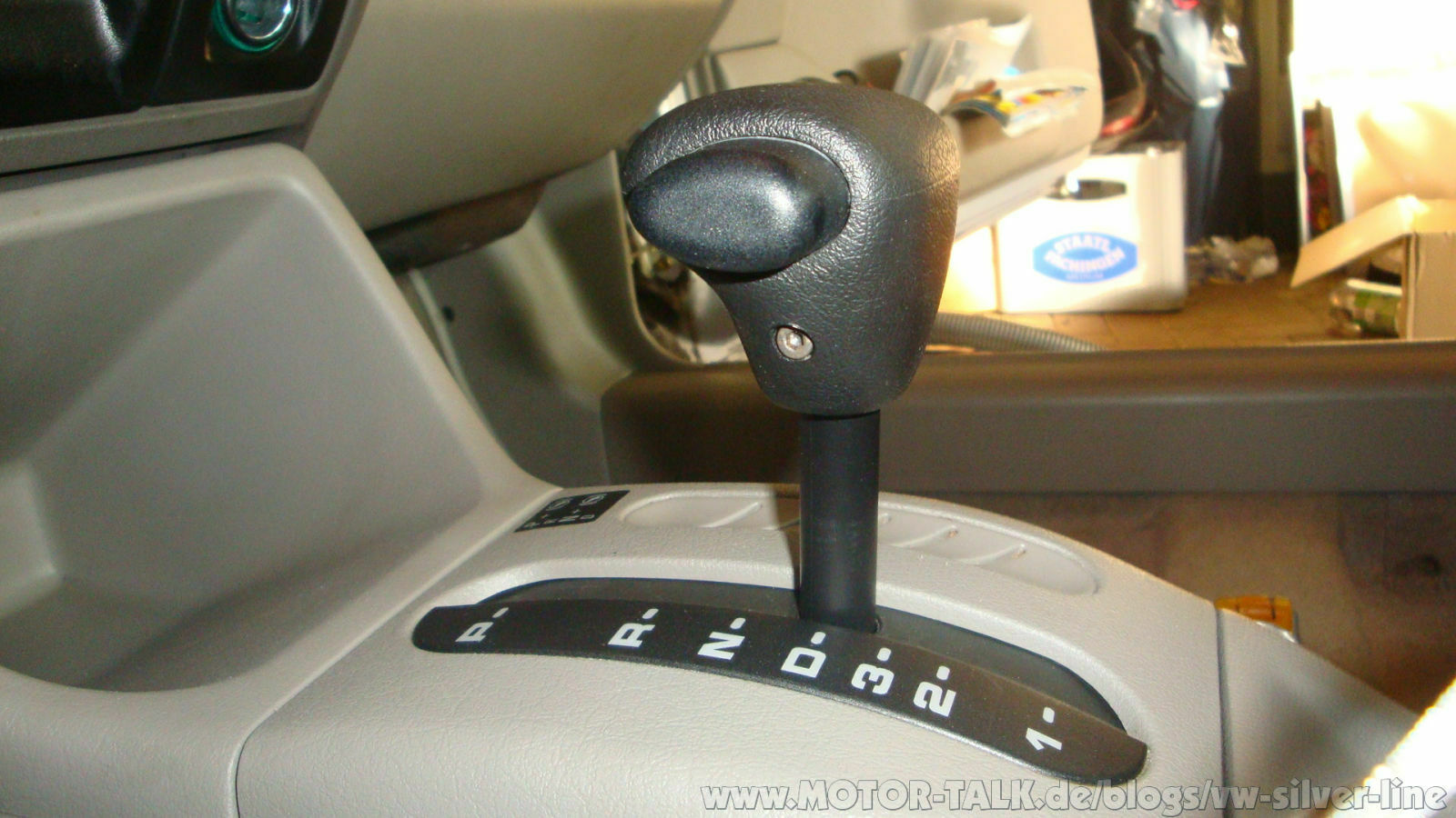

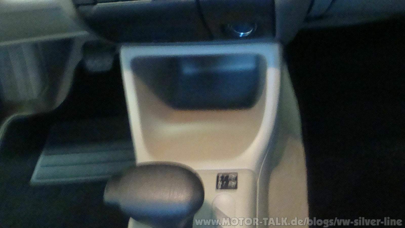

Anschließend entfernt man den Schalthebel.
Bei einem Automatikgetriebe ist dieser durch eine Kleine Imbus schraube Gesichert.
Bei Handschalter glaube ich nur gedreht, kann ich aber nicht genau sagen;)
Nun kann man den Griff einfach nach oben abziehen.

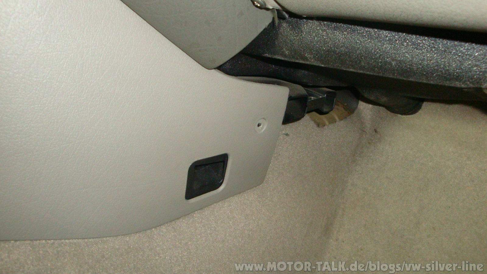

6.Die Seitenverkleidungen im Vorderem Fußraum werden durch nur eine Schraube gehalten.
Nach entfernen dieser, kann man die Verkleidung zu sich hin herausziehen.

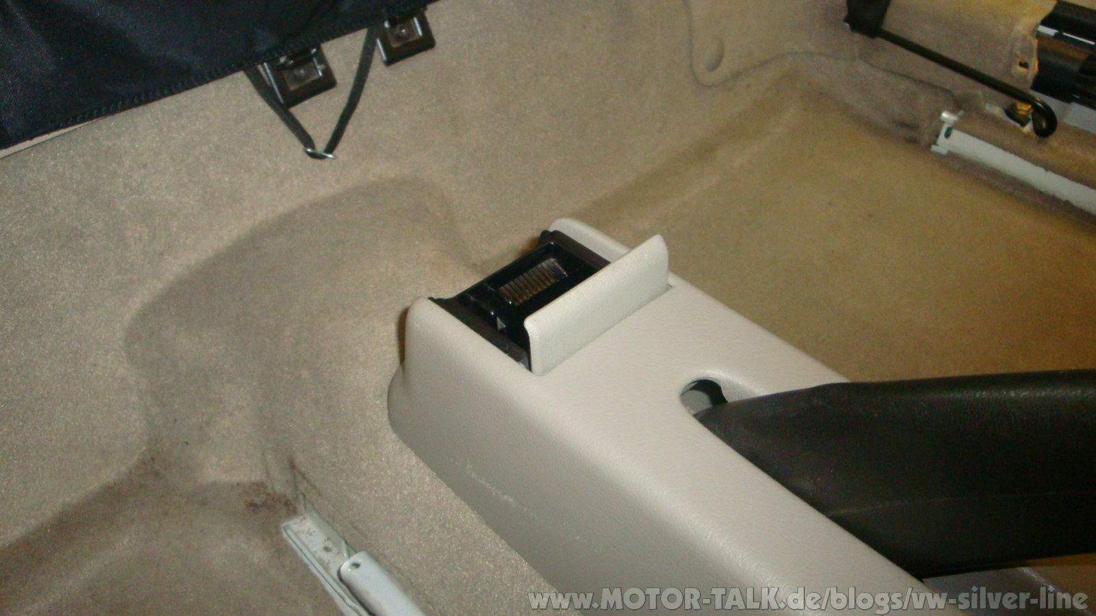

7.
Jetzt guckt man an das Ende der Mittelkonsole im Font.
Hier öffnet man den Aschenbecher, und zieht diesen nach oben Raus.
Darunter Verbergen sich 2 Schrauben, die Entfernt werden müssen.
Jetzt kann man die Verkleidung nach vorne über die Handbremse wegziehen.

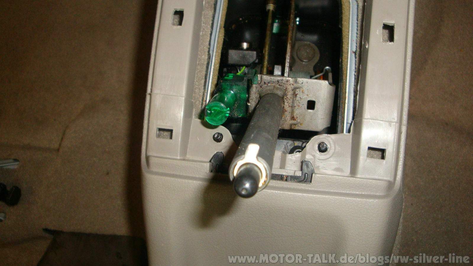

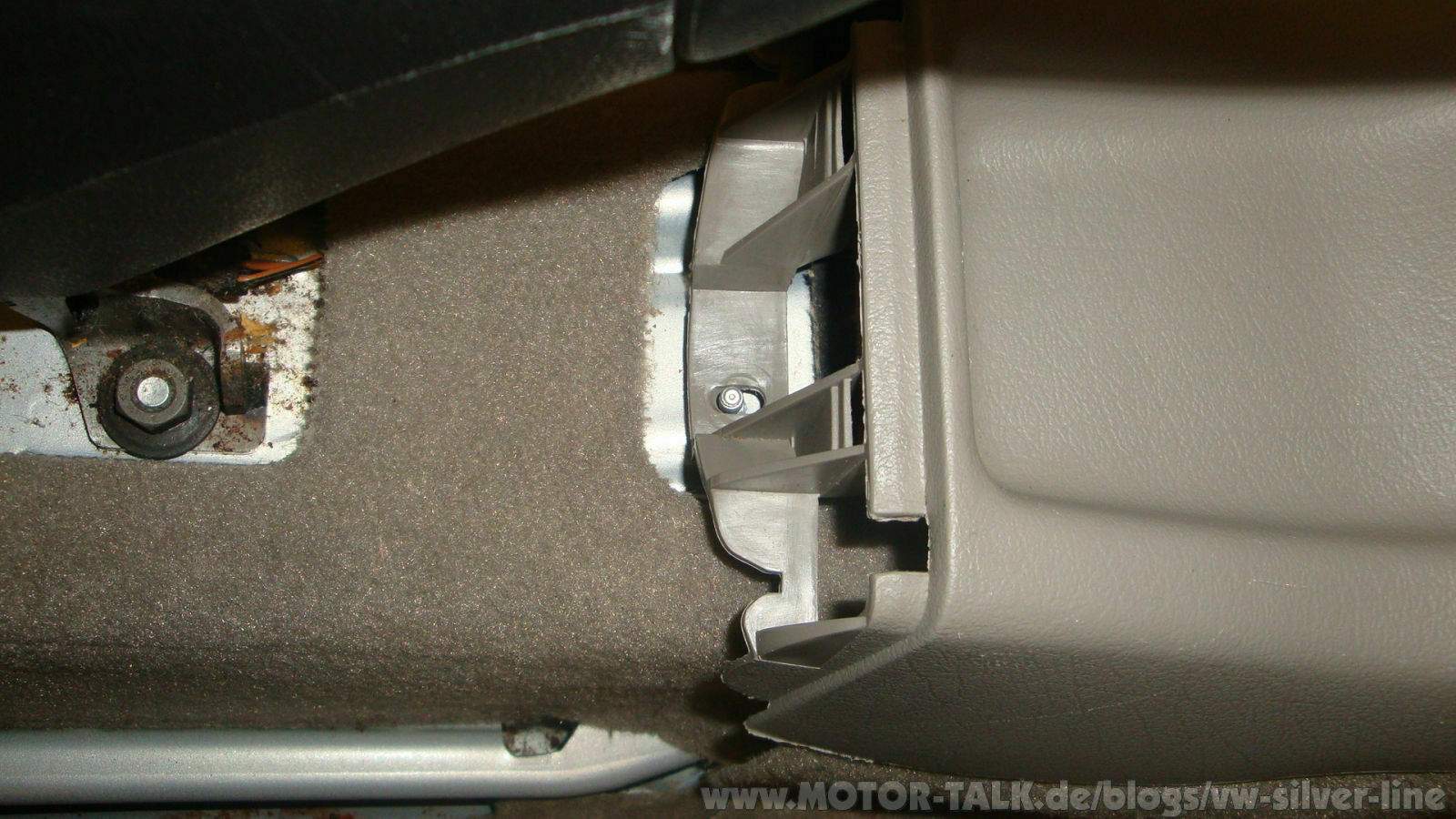

Anschließend werden die 2 vorderen Schrauben der Mittelkonsole entfernt.
10.
Jetzt werden die Hinteren "Plastik" schrauben der Mittelkonsole entfernt.

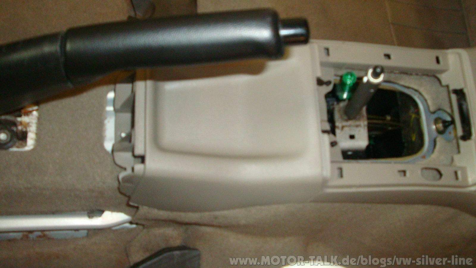

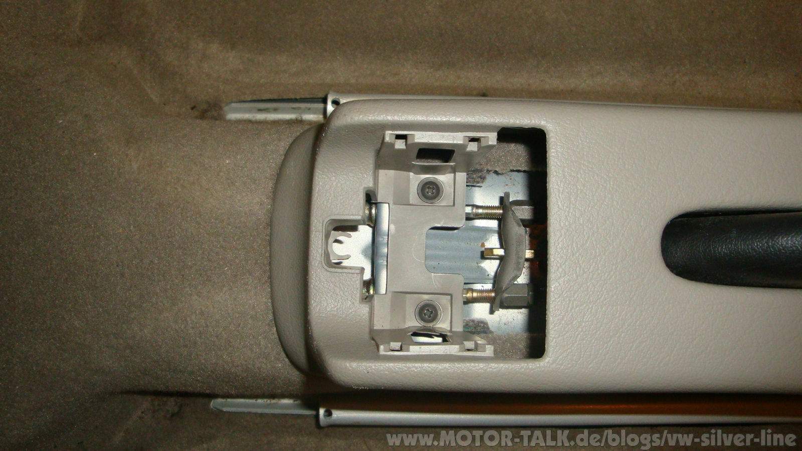

11.
Die Abdeckung des Schalthebels kann man durch sanften zug nach oben Werkzeugfrei- entfernen.

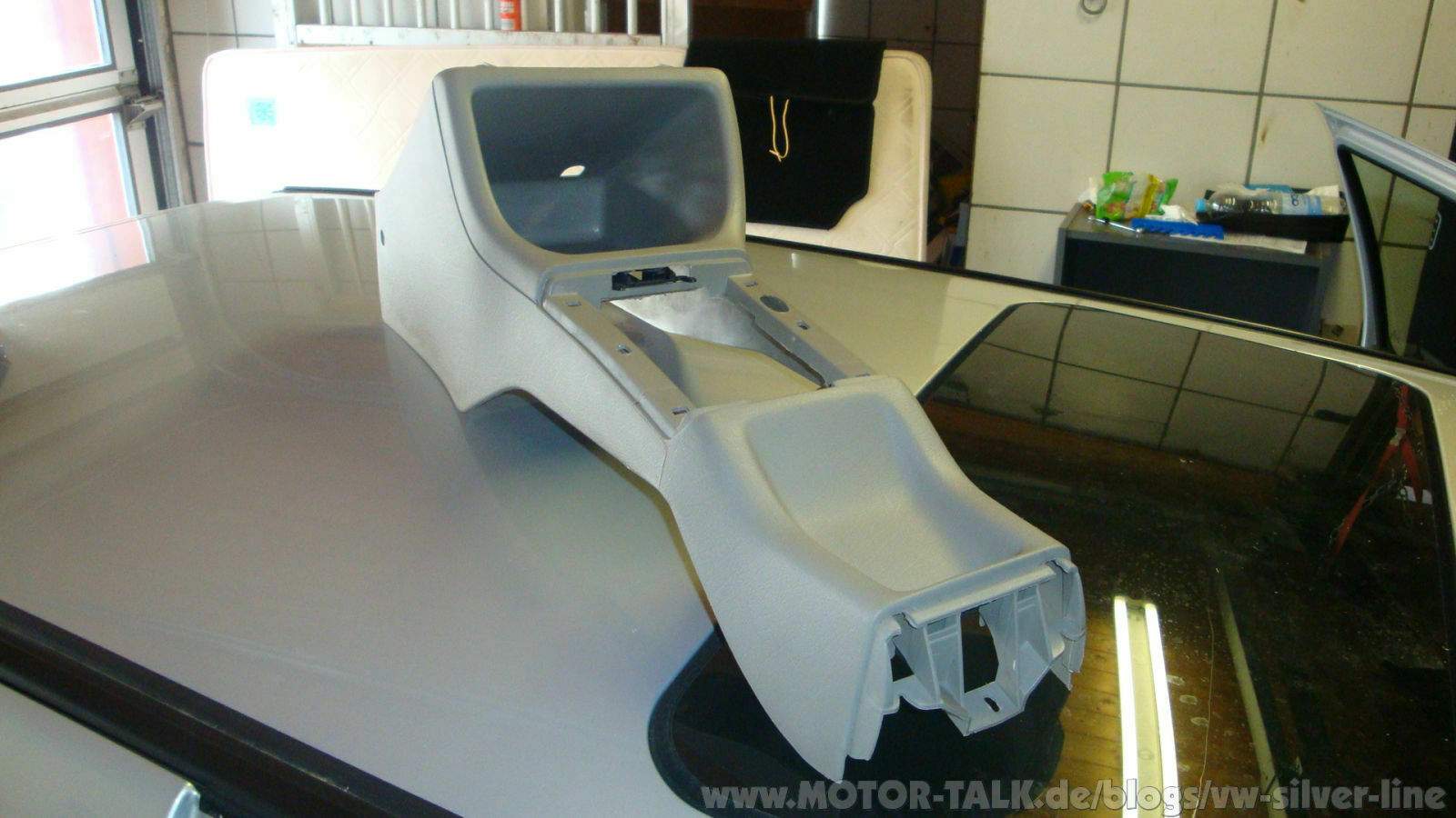

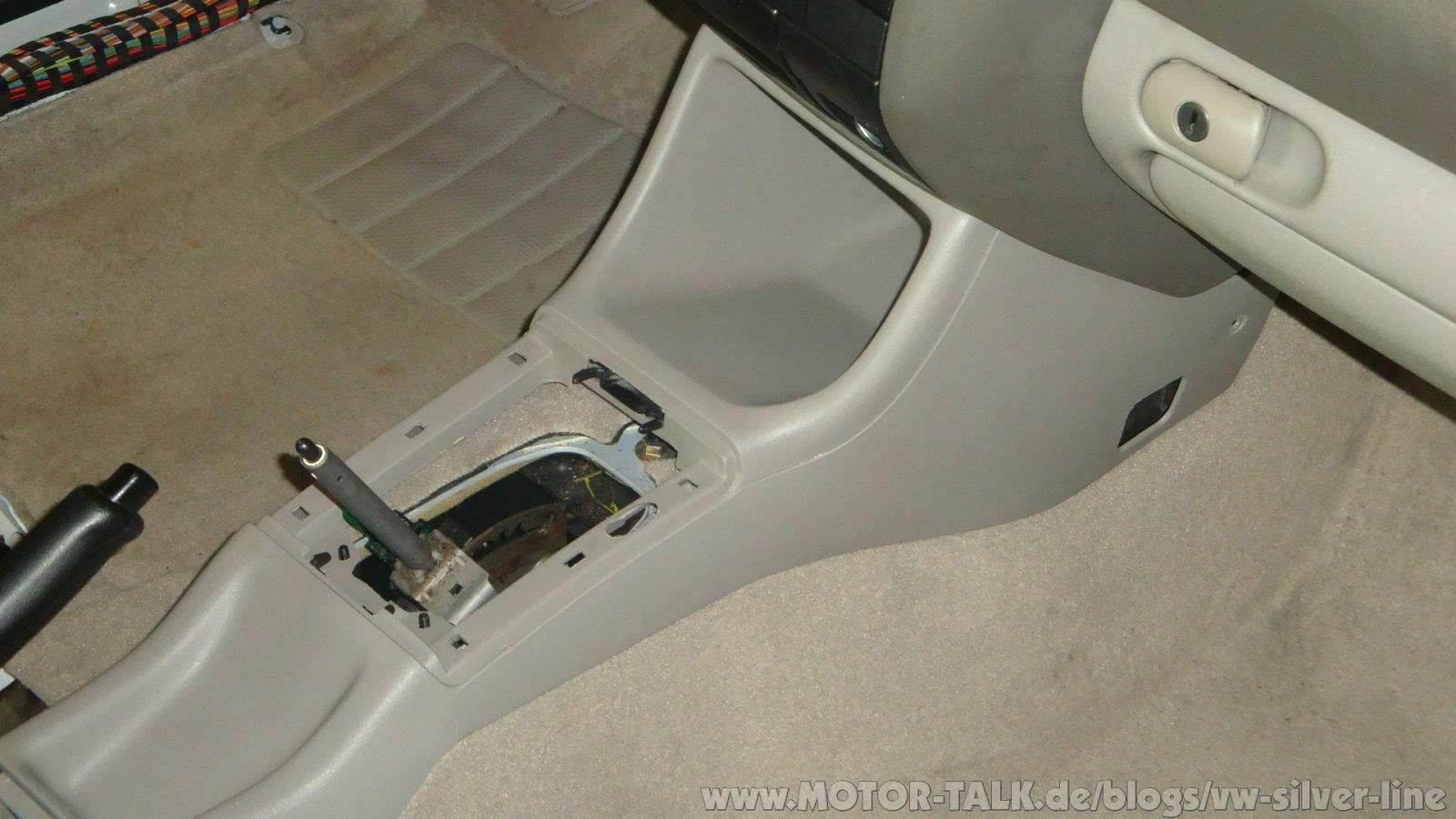

12.

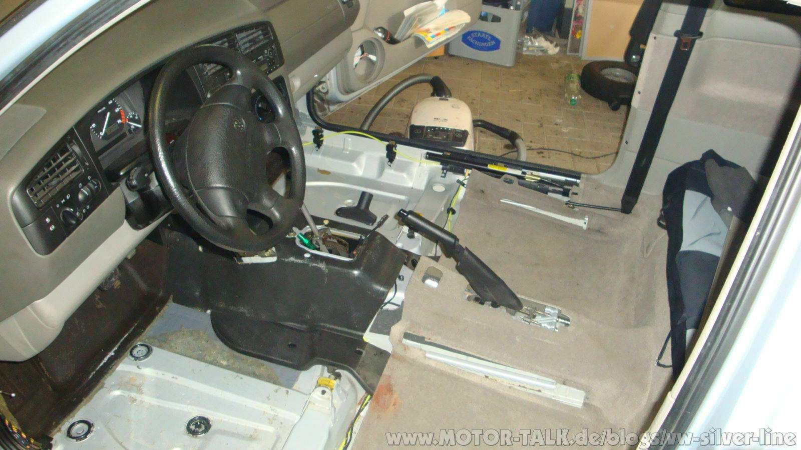

Die Mittelkonsole kann nun, nachdem der Wahlhebel in die hinterste Stellung gebracht wurde
nach hinten schräg herausgezogen werden.
Nun müsste es etwa so aussehen.
Wenn nicht habt ihr was Vergessen :p

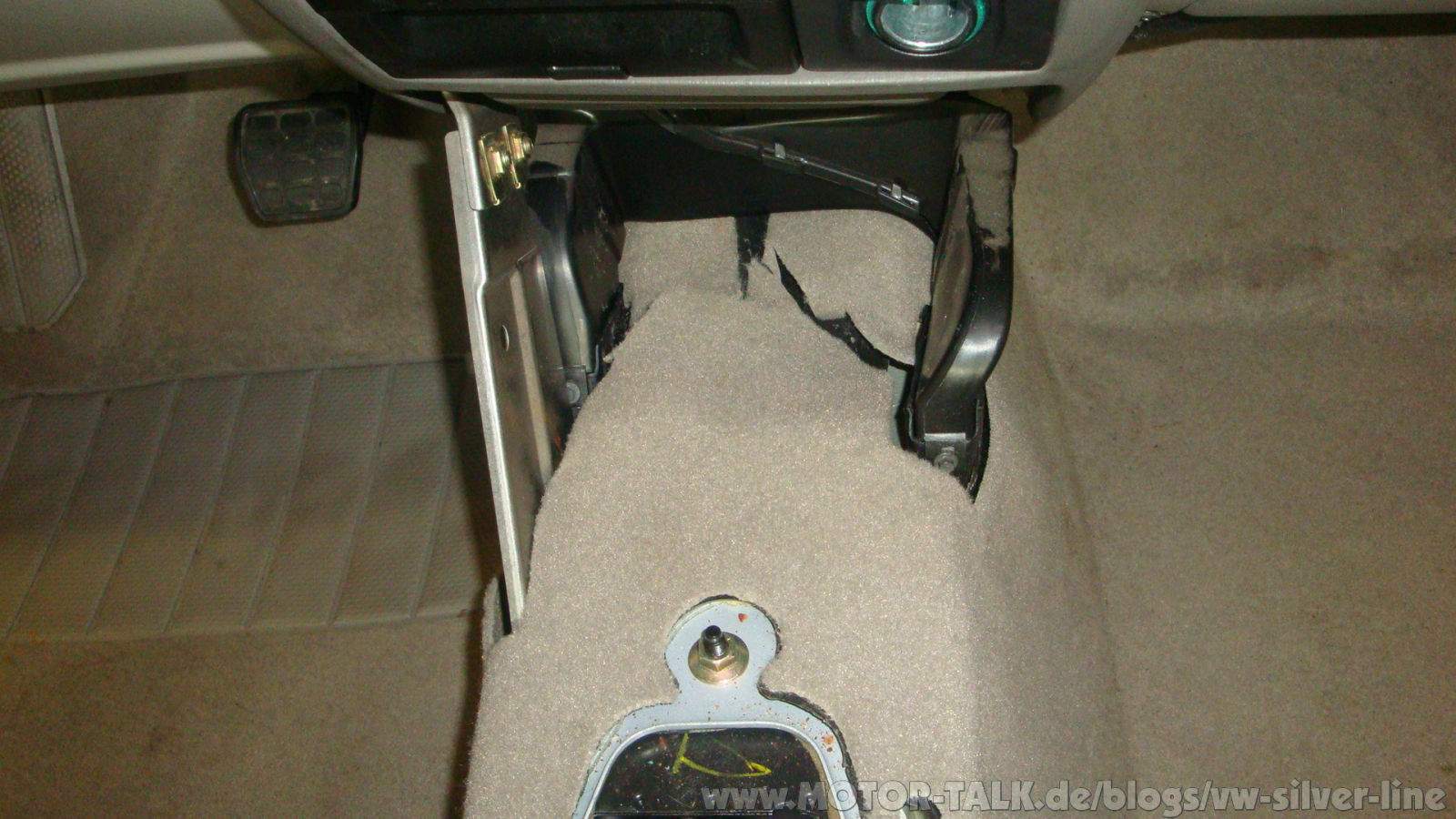

13.
So kurzer Zwischenstopp.

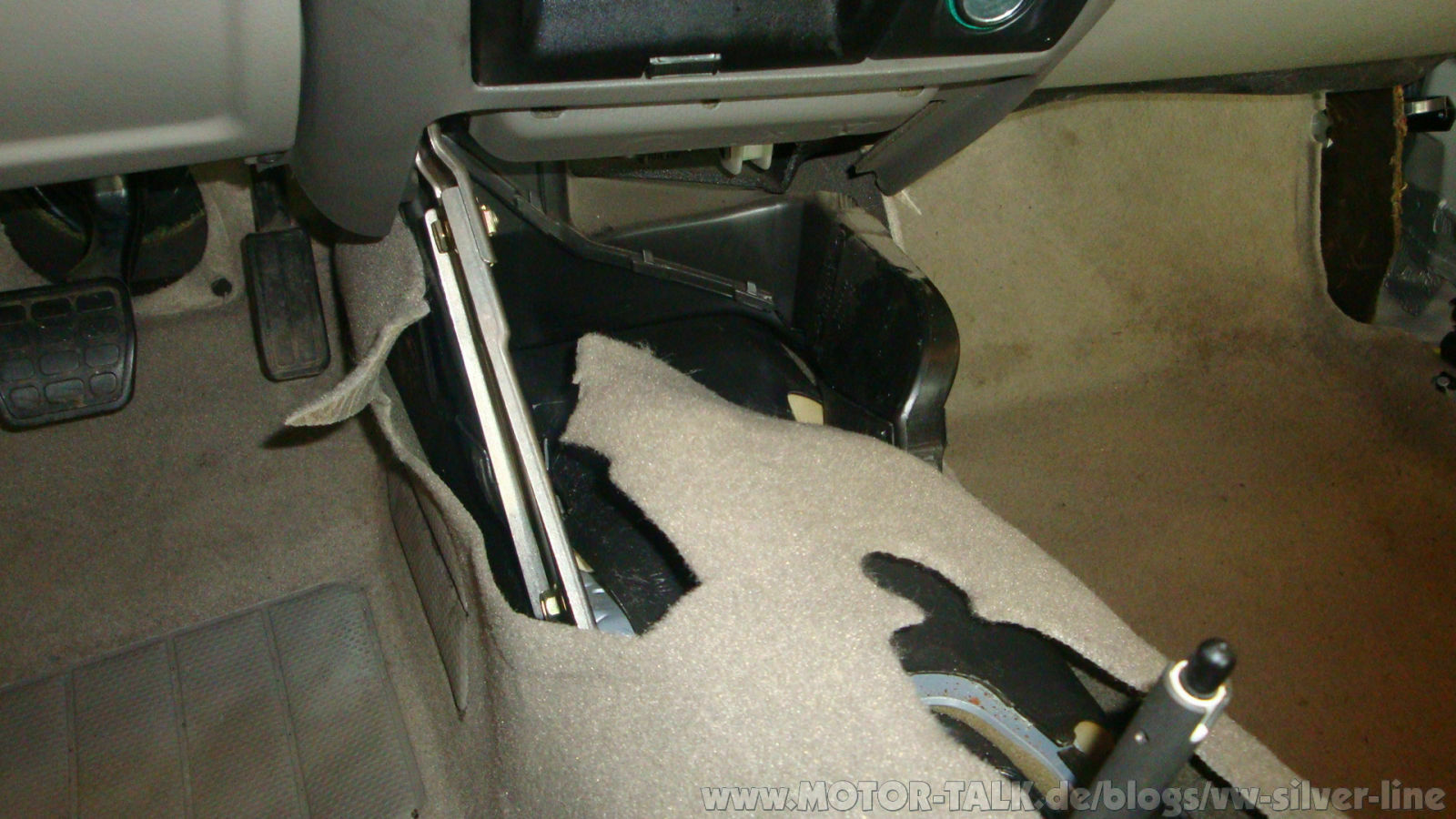

Jetzt kann man sich entscheiden ob man den "einfachen" weg wählt, oder den "aufwändigen"
Ich habe mich für den Einfachen entschieden, da ich kein Bock hatte den Luftkastendingens da auszubauen.
Wenn ihr den schweren weg wählt, müsst ihr den luftkastenblabla(wie auch immer das Ding heißt :D)ausbauen;).

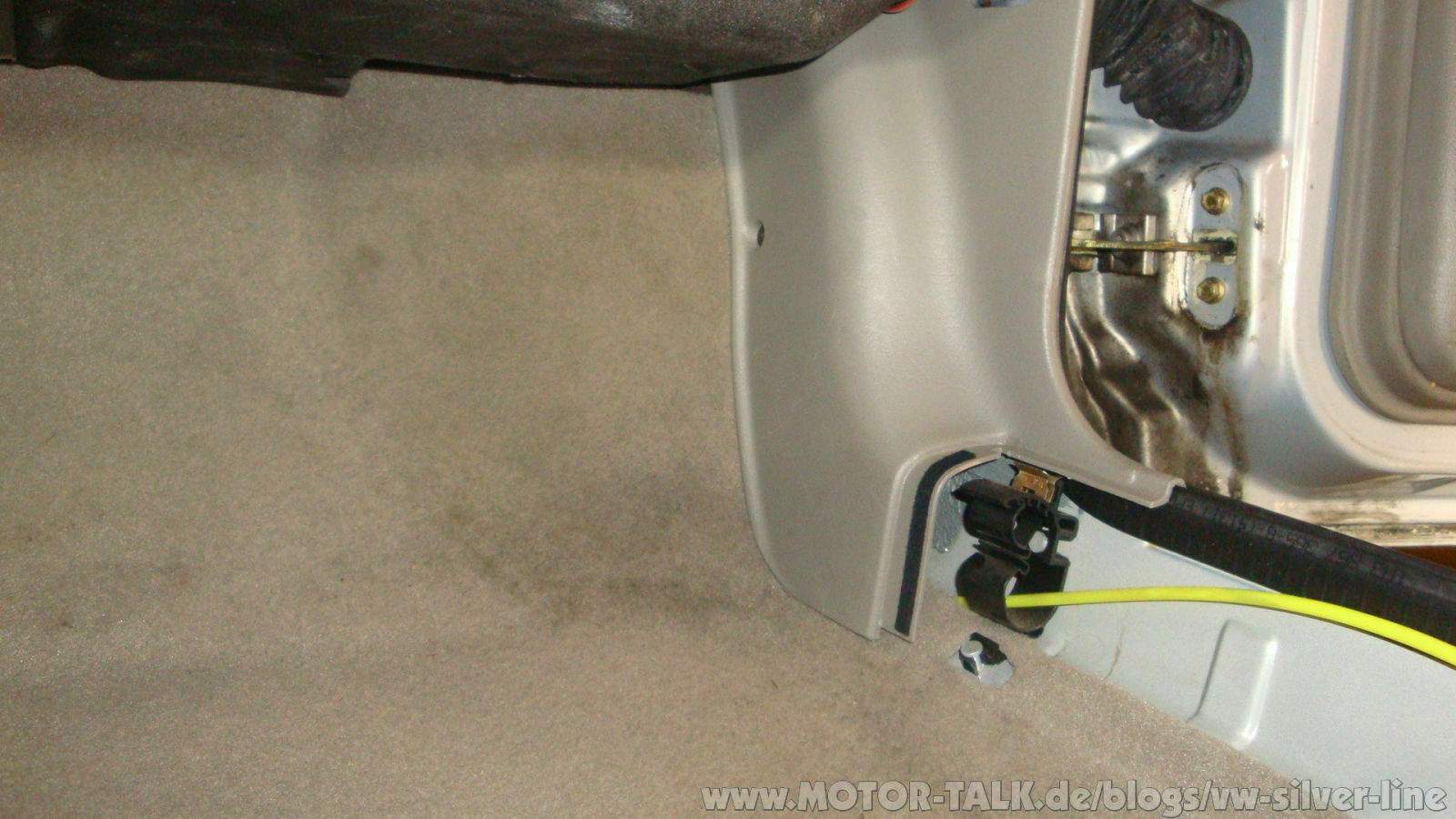

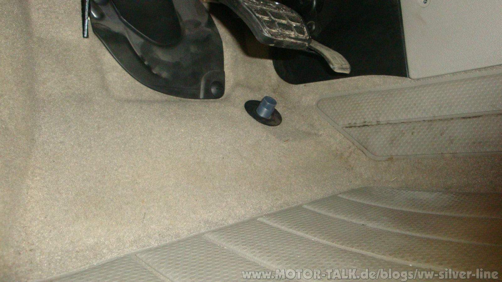

Wer den einfachen weg wählt, zückt nun die Schere und schneidet den Teppich wie auf dem Bild gesehen ein.(jetzt Bitte nicht hauen:D)
Nun könnt ihr die "Seiten" von der Seite aus herausziehen.

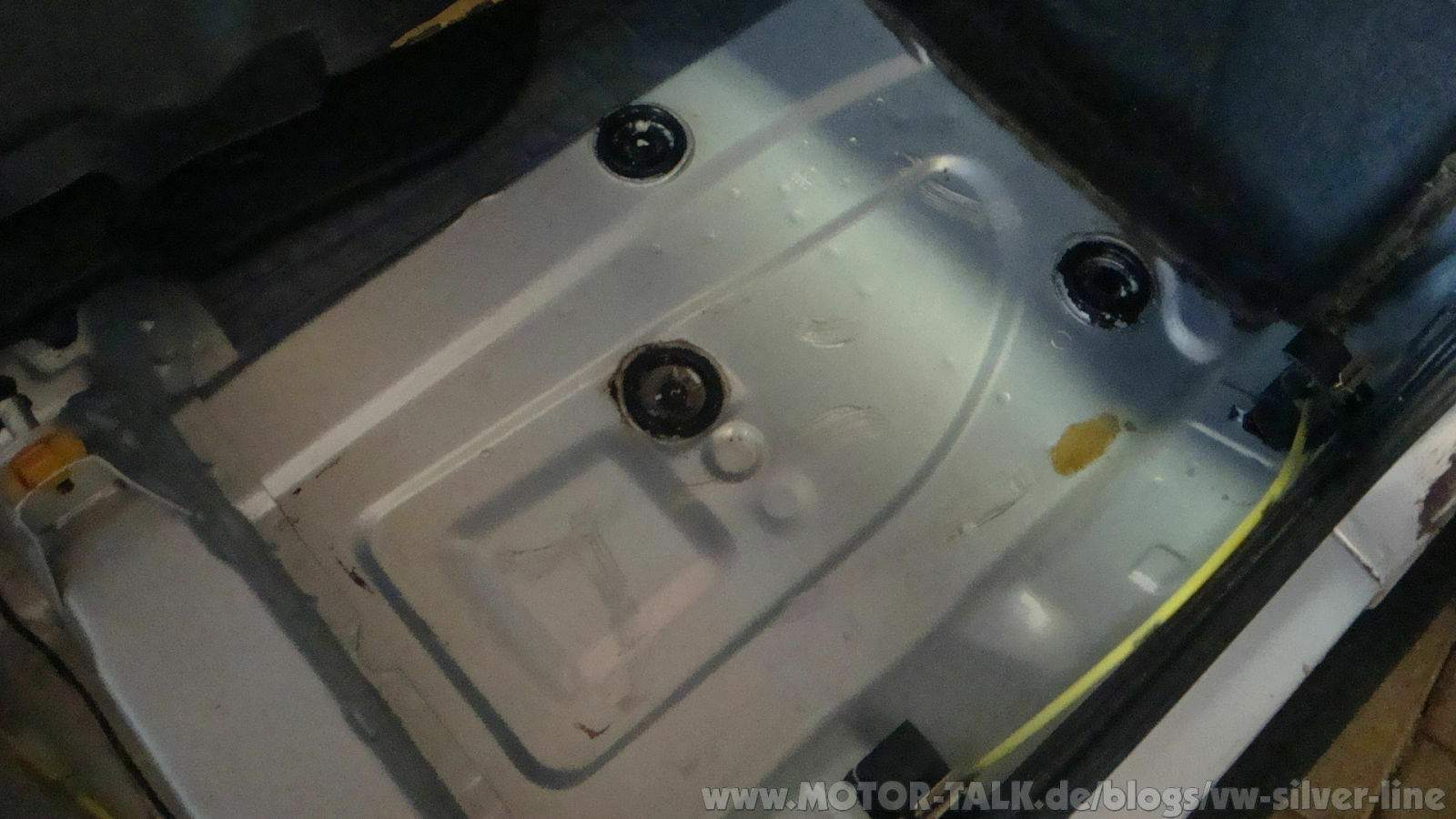

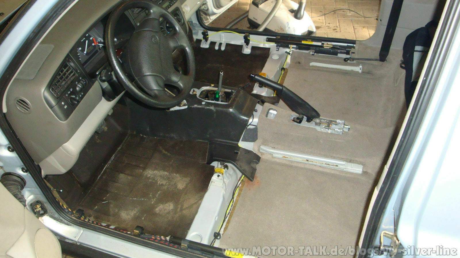

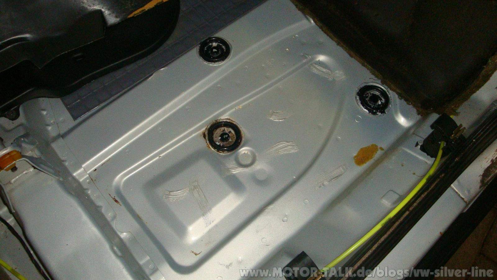

14.

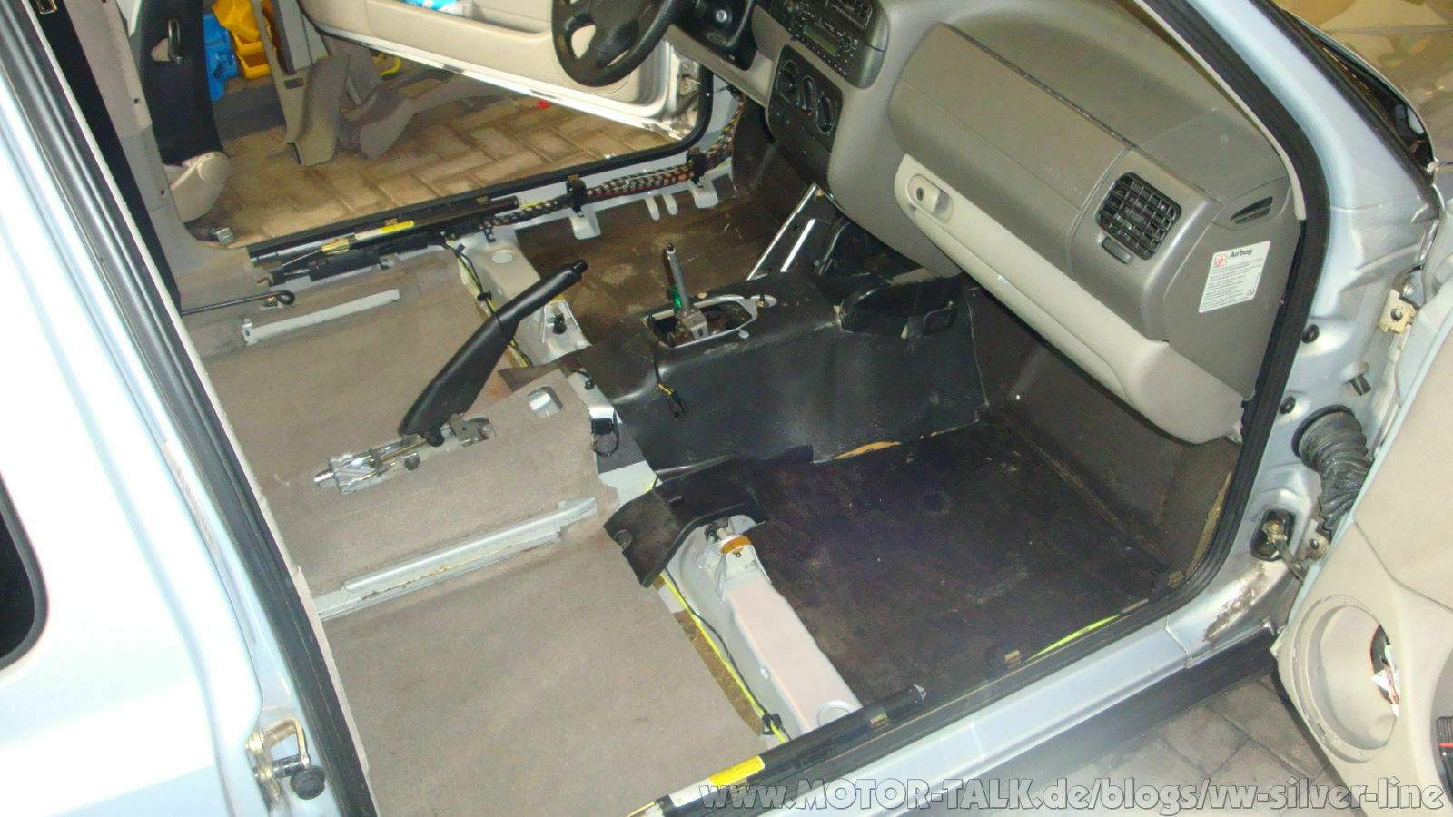

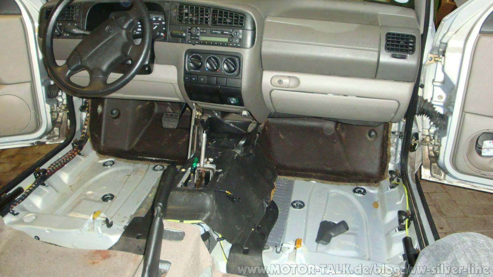

Jetzt kann der Teppich vorne Herausgenommen werden.

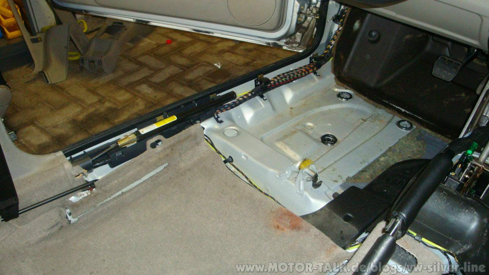

15

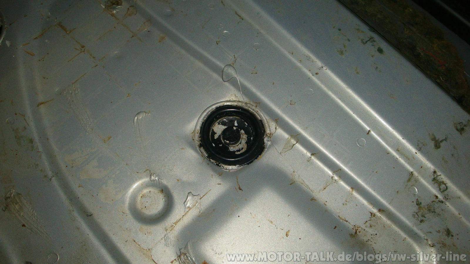

Ein Prüfender Blick unter die Dämmmatten kann nicht schaden;)
Bei mir war hier leider schon ein kleines bisschen Rost an dem Stopfen auf der Beifahrerseite zu sehen :( (buhuuuuuu:(:()
So nun habt ihr es Vollbracht :)
Der Ausbau des Hinteren Teppichs war für meine Zwecke nicht notwendig, sollte aber nicht weiter schwer von statten gehen;)

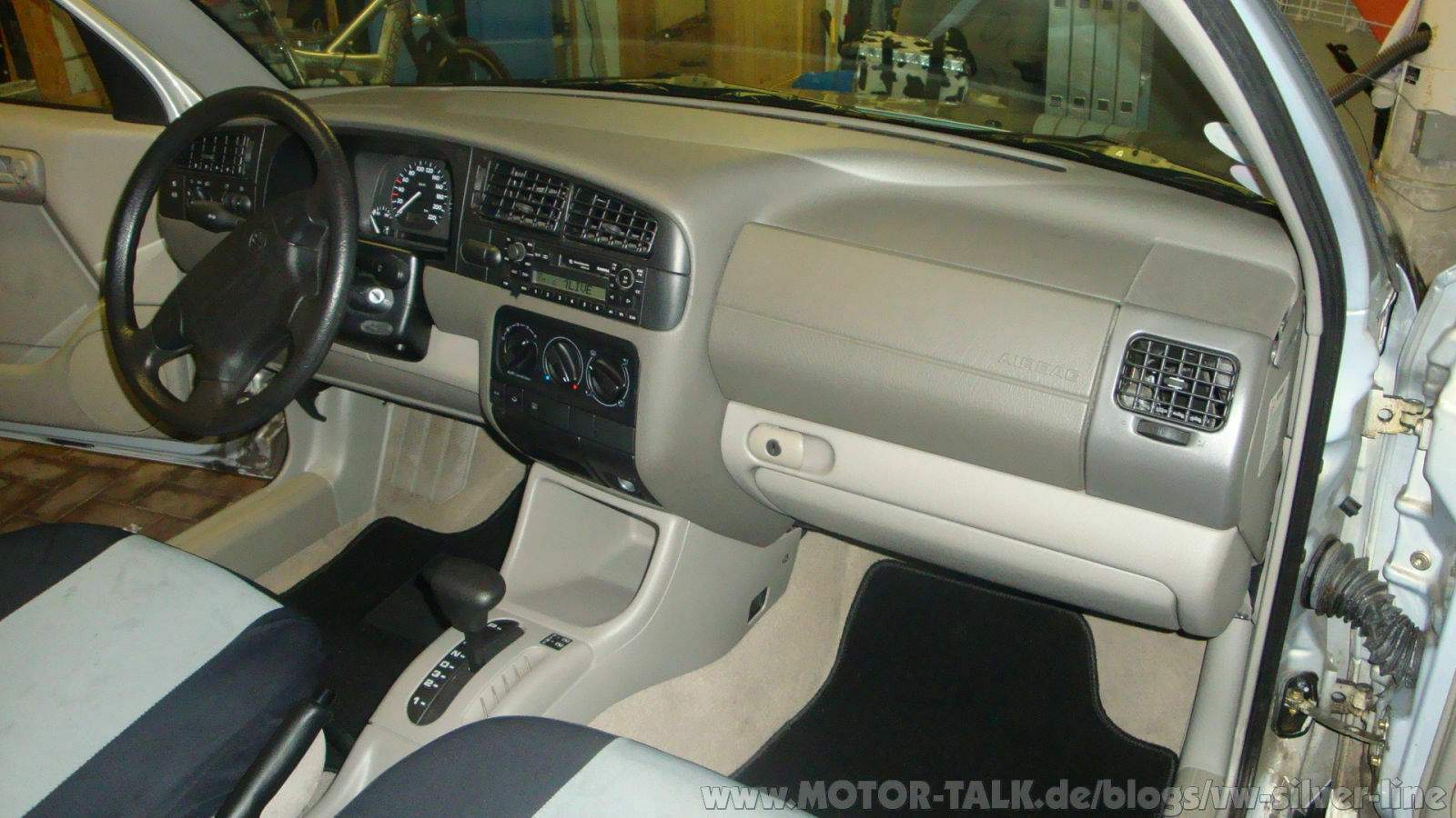

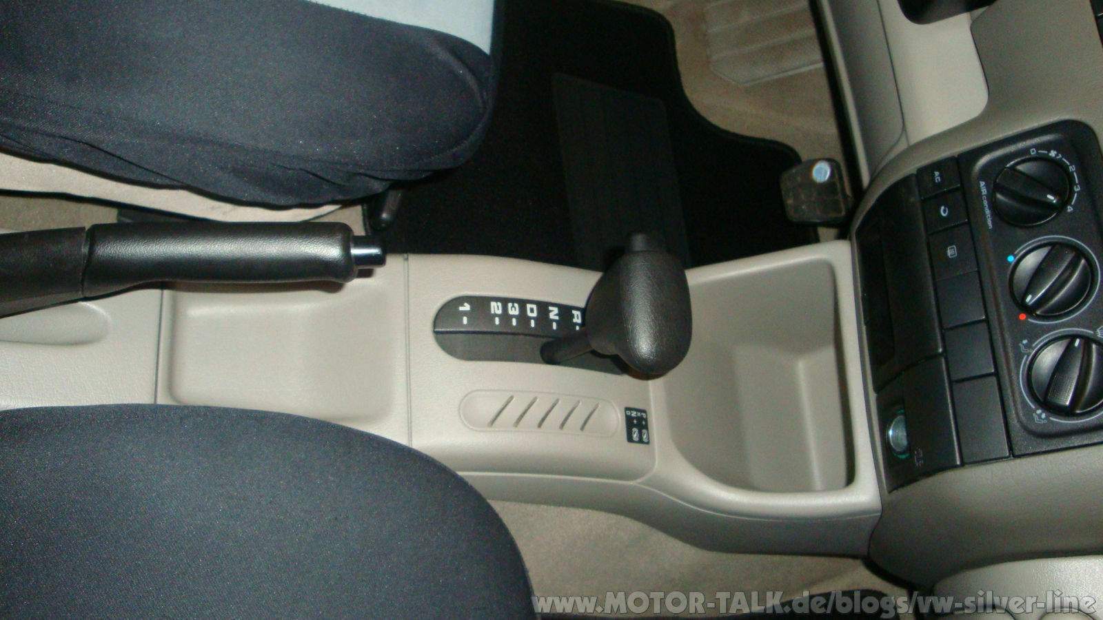

So ich hoffe euch hiermit geholfen zu haben, und bitte darum mich wegen der Vielen Grammatik und Rechtschreibfehler nicht zu hauen :):D

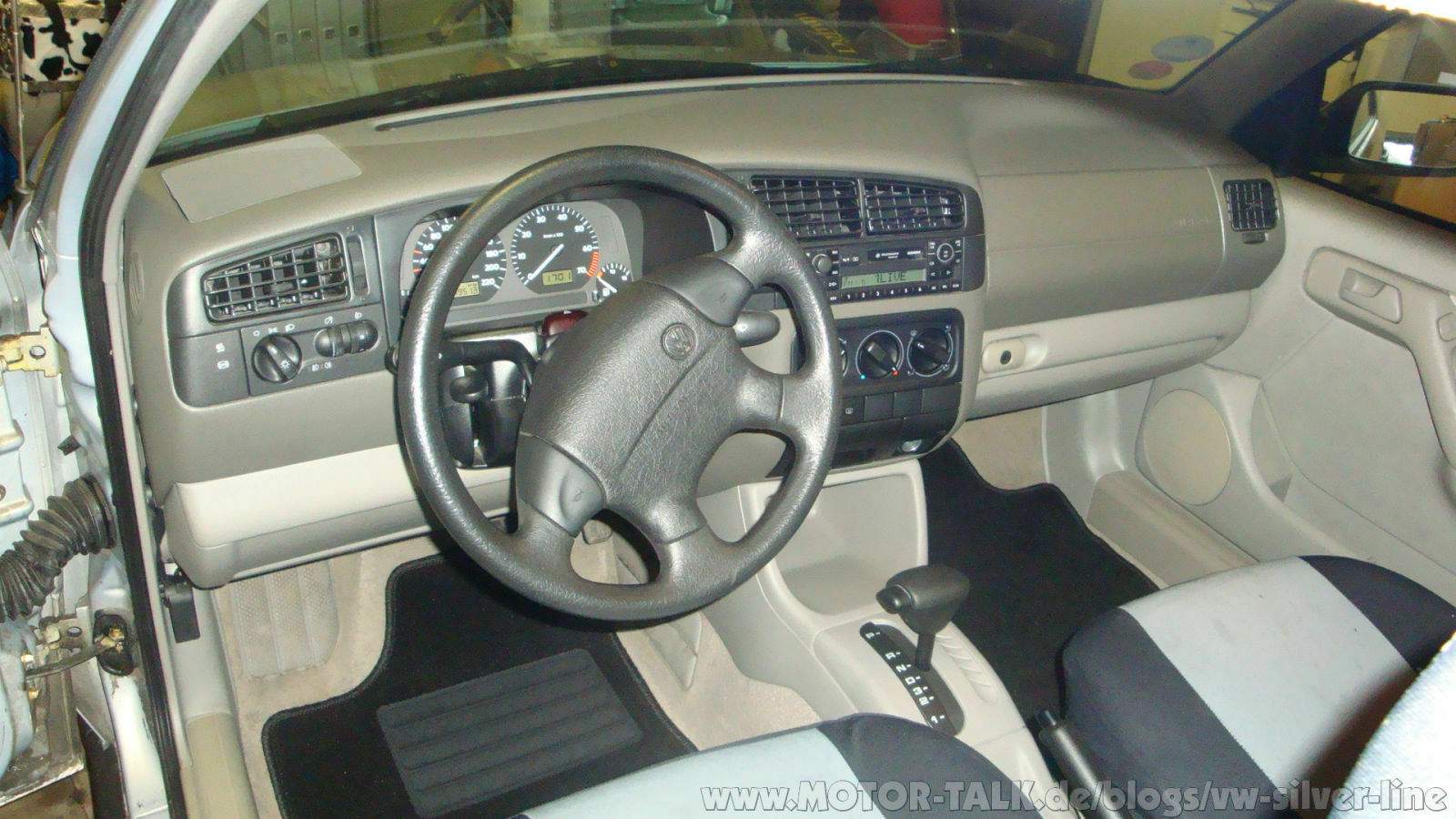

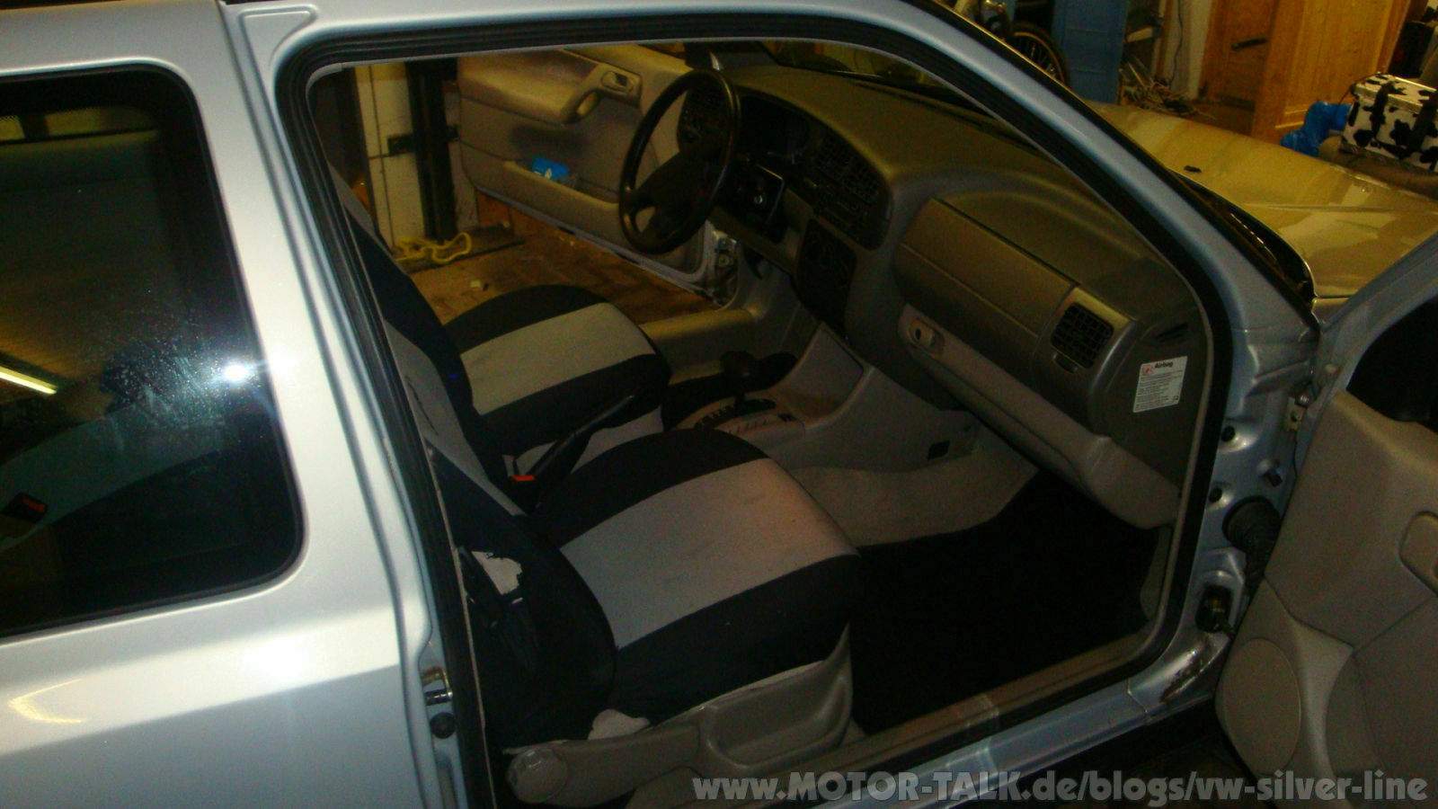

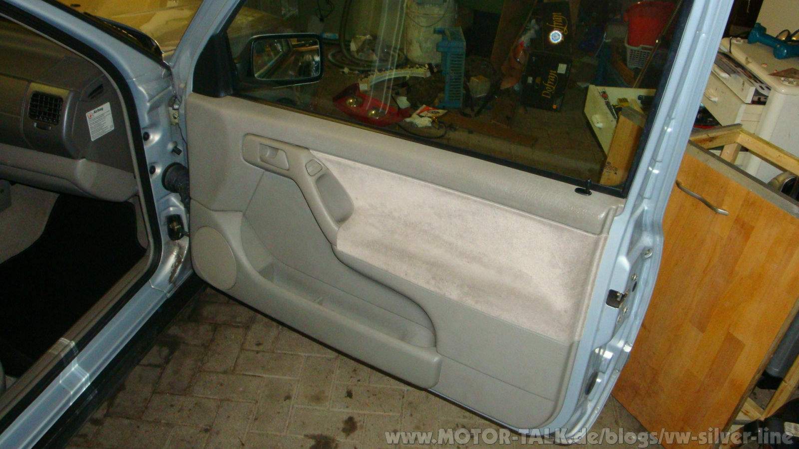

Abschließend noch ein Paar Bilder im Zusammen gebauten zustand.
Es lohnt sich die Teile wenn sie schon mal Sauber sind, Gründlich zu Reinigen;):)
