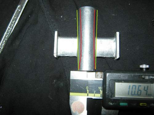

-- Die Venturis --
..... ( Hä die ? ... 2 Stück ? ....... Genau , zum 2ten steht was beim Zerstäuber )
Tja ....... welchen denn nun einbauen im 40er IDF ?
Der eine schwört auf 28er der andere auf 32er . ( Ich habe nun sogar 36er drin )
Da gibt es eine hervorragende Tabelle im Handbuch !
400cm² pro Zylinder ( 1600er Motor ) mit einem Vergaser pro Zylinder ( 2x 40 IDF sind ja 4 Vergaser ) bei 6000 U/min braucht einen 32er Venturi .
Hm .. 28er kann man auch fahren . Damit zieht er untenrum bäriger , beschleunigt besser untenrum , aber man verschenkt Leistung ab der Mitte nach oben . Überfetten kommt dann auch gerne vor wenn im oberenen Teillastbereich nochmal ordentlich weiter Gas gegeben wird .
Ich würde sogar sagen ein zu kleiner Venturi ist schwerer abzudüsen als ein passender den man leicht anhand der Tabelle ablesen kann .
Grösserer Venturi und er saugt nicht mehr mit aller Gewallt an allen Löchlein die Kraftstoff abgeben können. Das überfetten nimmt ab weil der Unterdruck geringer wird .
500cm² pro Zylinder (2 Liter ) verlangt bei 6000U/min dann schon nach einem 37er Venturi .
Noch mehr wenn gegen 7000U/min gedreht werden soll . Damit ist dann aber auch ein 40er IDF Italy raus aus dem Rennen . Mehr als 36er bekommt man nicht rein .
Höhere Drehzahlen benötigen dann noch mehr Durchmesser .
Ändert man den Durchmesser dann ändert man auch das ganze Unterdruckverhalten im Vergaser bei selbem Hubraum .
Pro 1mm mehr Venturi kann dann die HD um 0,05 vergrössert werden . Oder eben verkleinert , je nachdem was man macht .
Die Bilder zeigen einen 32er Venturi und je einen 36er von oben und unten .
Im dritten Bild ist noch je einer verbaut im 40er IDF . Der Unterschied ist aber schön zu sehen .
32mm zu 36mm32mm zu 36mm
32mm und 36mm im Gehäuse32mm und 36mm im Gehäuse

Hab wohl den Fehler gefunden,
Die Übergangsbohrung sollte doch eigentlich im Standgss von der Drosselklappe verdeckt werden, ist bei mir aber nicht, wenn die Drosselklappenanschlagschraube eine halbe Umdrehung raus drehe sind sie schon zu sehen.
Für den Standgas ist die Drosselklappe aber zu weit zu
Wed Jun 23 21:54:10 CEST 2021    |    Vari-Mann
Was ich oben schon sagte.
DK zu weit auf und er saugt schon im Übergang sein Gemisch.
Vari
Wed Jun 23 21:59:45 CEST 2021    |    Uweavant
Wenn die DK ganz zu ist, dann hab ich aber keinen Standgas mehr und wenn ich sie minimal geöffnet ist , dann ist die erste Übergangsbohrung frei.
Das muss doch eine Fehlkonstruktion sein
