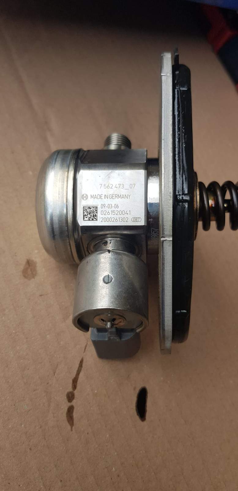

HochdruckpumpeHochdruckpumpe
Bitte um Unterstützung, Motor geht nicht an.
BMW 118i 143 PS E87 N43 Motor / Bj 01.2009
ADAC war vor Ort, hat Motordiagnose durchgeführt.
Kraftstoffniederdrucksystem hat 5,5 Bar
Kraftstoffhochdrucksystem zeigt nur sehr kurz 30 bar und fehlt auf 5,5 Bar
Zündung ist vorhanden, Starter dreht, Kompression im Motor ist 7 Bar,
Nach mehreren Starts versuche habe ich Zündkerzen überprüft und die wahren trocken
In Speicher war Fehlercode CC-ID 415,
Mir wurde empfohlen Batterie abklemmen und ca. nach 5 Minuten wieder einzuschließen.
Das habe ich gemacht, Fehlercode CC-ID 415,ist weg.
Ich habe versucht Motor wieder zu starten geht trotzdem nicht an
Zündkerzen sind nass und Motor startet trotzdem nicht.
