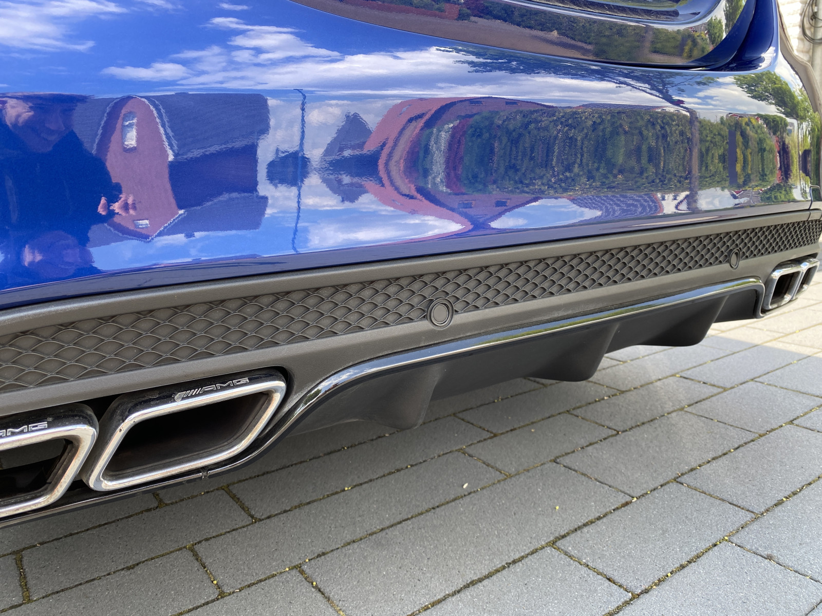

Eigentlich sollten die Parksensoren Serie sein... In Deutschland sind sie es auch. Bei einem C63 Reimport aus 2016 allerdings nicht.
Somit wurden die originalen Parksensoren nachgerüstet.
Leitungssatz gibt es Original leider keinen, somit aus einer anderen Baureihe einen zerlegt und nur die benötigten Leitungen verwendet, Kabelfarben, Länge und Querschnitt passte soweit.
Teile:
-Steuergerät
-Bedienfeld
-Halter in Stoßstange
-Anstandsringe
-LTG Stoßstange vorne und hinten
-PTS Anzeige hinten
-LTG
-Sensoren
Für die Löcher in der Stoßstange wird ein Spezialwerkzeug verwendet, damit ist ein sauberer und exakter Ausschnitt gewährleistet. Anschließend nicht mehr sichtbar, dass es nachträglich gekommen ist.
Dann die Halter verklebt und Sensoren beim Lackierer in Wagenfarbe lackieren lassen.
Vorgegebenen Ausschnitt im Innenhimmel freilegen und die Anzeige einsetzen.
Nachdem das Steuergerät verbaut und alle Leitungen verlegt sind, muss codiert werden.
Alles funktionierte auf Anhieb. Ebenso der aktive Parkassistent.
Somit ist alles wie ab Werk.
