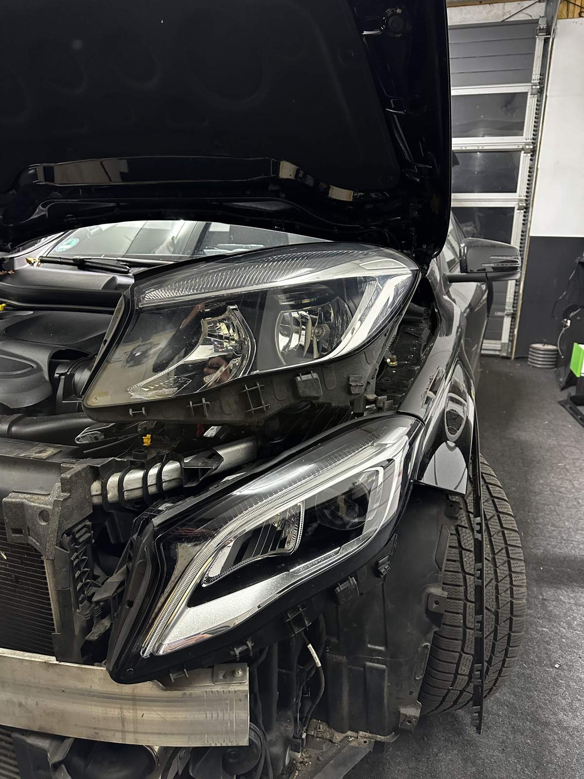

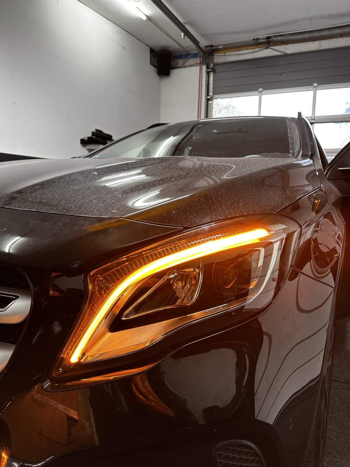

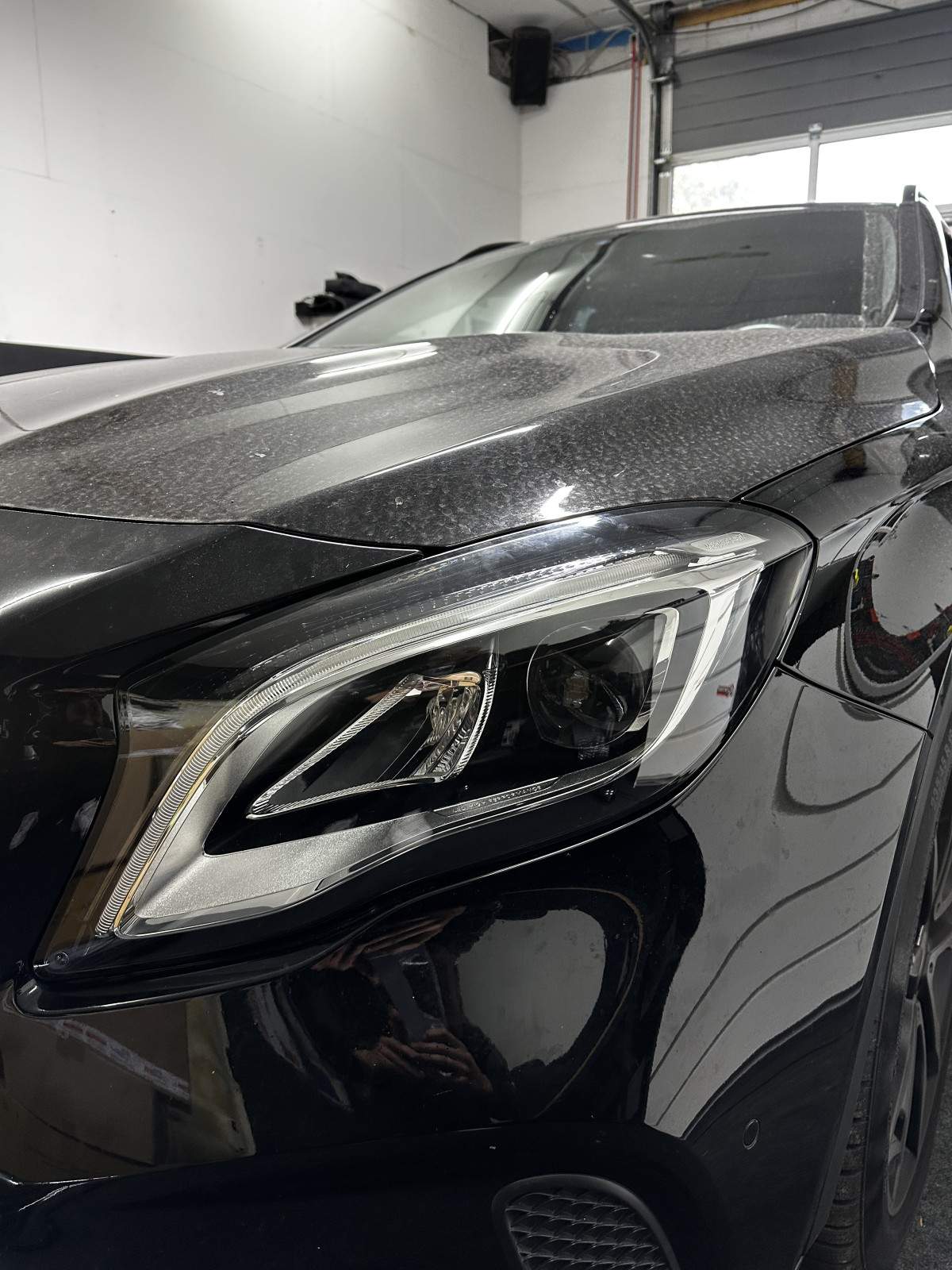

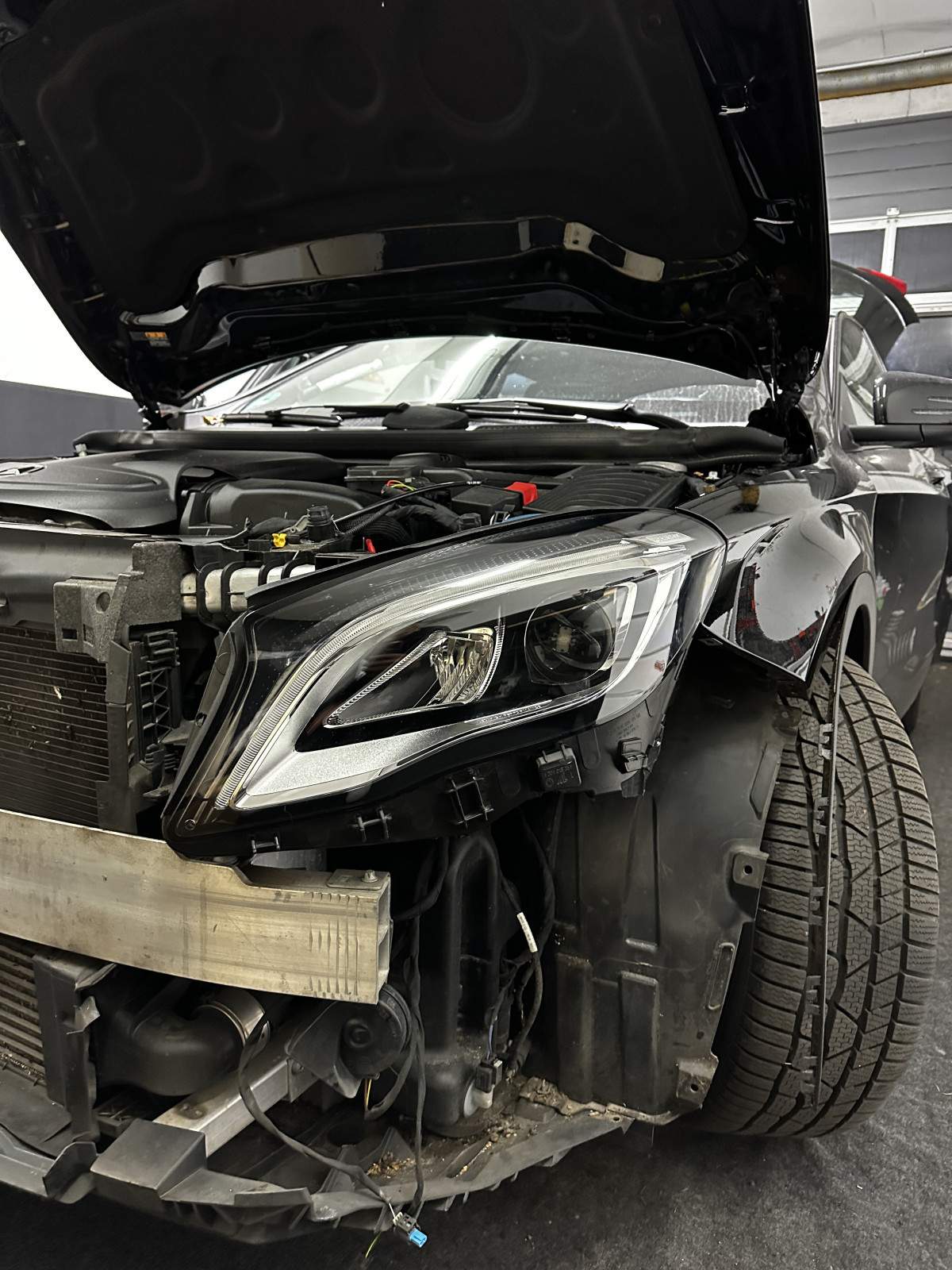

Bei demselben GLA wurden gleichzeitig auch die Scheinwerfer von Halogen auf LED High Performance umgebaut.
Ansonsten hätte sich der Umbau vom Zündschloss wohl nicht wirklich gelohnt...
Vorab muss das EZS geprüft werden. Nicht alle Fahrzeuge der Baureihe 176, 246, 156 und 117 sind bereit für alle Sonderausstattungen.
Welches EZS verbaut ist, muss immer individuell geprüft werden.
Wenn mindestens eine von den folgenden Ausstattungen vorhanden ist, ist das passende EZS verbaut:
Code (234) Totwinkel-Assisent
oder Code (459) Fahrwerk mit adaptiver Verstelldämpfung
oder Code (476) Spurhalte-Assistent
oder Code (513) Geschwindigkeitslimit-Assistent
oder Code (631) LED High Performance-Scheinwerfer Linksverkehr
oder Code (632) LED High Performance-Scheinwerfer Rechtsverkehr
Benötigt wird:
-Scheinwerfer links
-Scheinwerfer rechts
-Steuergeräte
-Niveausensor
-Leitungssatz
-Schalter
Alles umbauen und nach Schaltplan verkabeln. Der Niveausensor sitzt hinten rechts an der Hinterachse.
Nach dem Einbau folgt die online Inbetriebnahme und das Einlernen mittels 2D Code.
Da der SA Code 218 ebenfalls eingetragen wurde, ist nun alles wie ab Werk.
