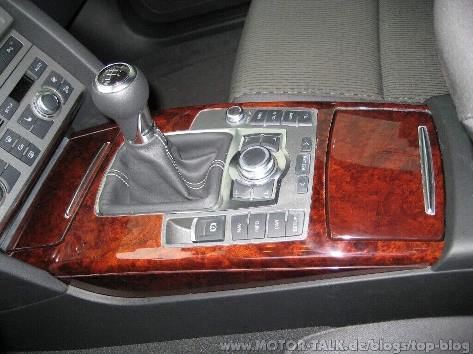

wie schon anderweitig angekündigt habe ich endlich mein Standart Alu/Plastik rausgeschmissen und auf Holz erweitert. Ich denke die Bilder sprechen für sich.
Als Grundlage für den Umbau hatte ich die Anleitung von 42w203 in ausgedruckter Form vorliegen wodurch das ganze um einiges erleichtert wurde.
Die original Anleitung ist hier zu finden.
Ich möchte hier gern die Gelegenheit nutzen um das ganze mit meinen Erfahrungen vom Umbau zu erweitern.
Zeitaufwand: ca. 2 Stunden
Werkzeug: kleiner Steckschlüsselsatz mit Torx-Bits
Original geschrieben von 42w203
Hi, hab gerade letzte Woche auf Holz umgerüstet.
Türdekor ist wirklich einfach zu wechseln. Wie bereits geschrieben nur geclipst.
Ebenso die Leiste über dem Handschuhfach. Ich habe sie voooorsichtig mit einem schlanken Kunststoffspachtel aus den Clips gehebelt.
Die Mittelkonole ist deutlich aufwendiger zu wechseln.
Zunächst jeweils links und rechts von der Mittelkonsole die Seitenteile lösen. Sie sind jeweils einmal im Fußraum (unter einer Kunstoffabdeckung) verschraubt. Vom Fußraum aus, mit dem ausclipsen beginnen. Die letzte Befestigung (in der Nähe des hinternen Ausströmers) wird senkrecht nach oben gelöst.
Nicht ganz, wenn alle clipse gelöst sind müssen die Abdeckungen nach vorn entfernt werden, nicht nach oben. Der Grund dafür sind Nasen die in den hinteren Konsolenteil eingeschoben werden.
Dann die hintere Mittelkonsole ausbauen. Dafür den hinteren Ausströmer herausziehen. Am besten mit einem Haken (ca. 90° abgewinkelt) durch die Lamellen hindurch im Inneren festen Halt suchen, z.B. der Mittelsteg, und dann heraus ziehen. Nicht an den Lamellen selbst den Haken befestigen oder daran ziehen. Dann zerlegst Du den Ausströmer!
Geht noch einfacher, mit den Fingern, links und rechts vom Ausströmer, in die offengelegte Mittelkonsole fassen und nach hinten heraus drücken.
Mittelarmlehne nun entfernen. Sie wird nur mittels einer Schraube gehalten, die nun durch den entfernten Ausströmer erreichbar ist. (Kabel für TEL und Ant. trennen).
Gummieinlagen in der Mittelkonsole herausnehmen. Am besten hinten (Ausströmer) mit einem kleinen Schraubendreher anheben. Dann werden zwei Schrauben sichtbar. Eine weitere befindet sich unter der Gummimatte vom Getränkehalter, der ebenfalls raus muss.
Richtig, der Getränkehalter ansich muss auch noch raus! Ist nicht ganz so gut zu verstehen.
Nun die hintere Konsole entfernen.
Nach oben abziehen, ist nur gesteckt.
Die eigentliche Mittelkonsole wird durch zwei Schrauben, die sich unter dem Aschereinsatz befinden, gehalten und je eine Schraube links und rechts am Getriebetunnel auf Höhe des Ablagefaches.
Richtig, Aschereinsatz entnehmen um die Schrauben freizulegen!
Automatik in S schalten. Schaltsack herausclipsen, in dem seitlich der Sack an den Längstseiten zur Mitte gedrückt wird. Dabei den Sack nach oben ziehen. Die Schaltanzeige bei Automatik wird oben (bei P) zuerst angehoben. Dort befindet sich ein kleiner Haken.
Das gleiche geht auch bei manueller Schaltung, dabei den Schaltknauf am besten in Leerlauf.
Offiziell soll die Klimaautomatik ausgebaut werden, damit die Abdeckung zwischen Klima und Mittelkonsole entfernt werden kann.
Das wollte ich tunlichst vermeiden, weil je nach Modelljahr auch die oberen Auströmer dafür entfernt werden müssen. Audi hatte mehrfach die Halter für die Klimaeinheit geändert.
Es reicht, wenn Du es schaffst die komplette Klimaeinheit ca. 15 mm heraus zu ziehen. Dann kann die Spaltabdeckung ausgeklinkt werden. Sie hält unter der Vorderkante der Klimaeinheit.
Das war für mich die schwierigste Arbeit.
Aber vielleicht kann ja jemand einen eleganteren Weg nennen ;)
Das konnte ich nicht ganz nachvollziehen.
Es befindet sich an der unteren Vorderkannte das Klimabedienteils jeweils links und rechts eine Nut, da mit den Zeigefinger ansetzen und nach vorn ziehen, schon hatte ich die gesamte Klimabedieneinheit in der Hand und konnte ganz einfach die Blende entnehmen. War eigentlich sehr einfach.
Danach kann die Mittelkonsole hinten angehoben und herausgezogen werden, sofern zuvor die Kabelverbindungen zum MMI, Parkbremse und Ascher getrennt worden sind.
Nach dem Ausbau Dekorabdeckung vom Aschenbecher und Ablagefach tauschen. Hier bitte ebenfalls genau am AT-Teil schauen wie die Dekore aufgeschoben sind!
Die Aschenbecherklappe hat jeweils an beiden Seiten kleine Haken, die nach dem Entriegeln den Deckel freigeben.
Den Chromring um die Schaltkulisse seeeehr vorsichtig aus der "alten" Konsole aushebeln. Mit einigen Schrauben hinteres Ablagefach, Parkbremse und MMI lösen und ausbauen.
Alles wieder in die neue Mittelkonsole einbauen und "nur" noch zusammen bauen.
Noch ein Tip: Bitte genau die Befestigungspunkte am Austauschteil anschauen. Dann weiß man, wo man ziehen darf/muss und wo besser nicht.
42W203
Sonst ist dem Ganzen nichts weiter hinzuzufügen außer ein Daumen hoch für den Verfasser für die gute Anleitung. :)
