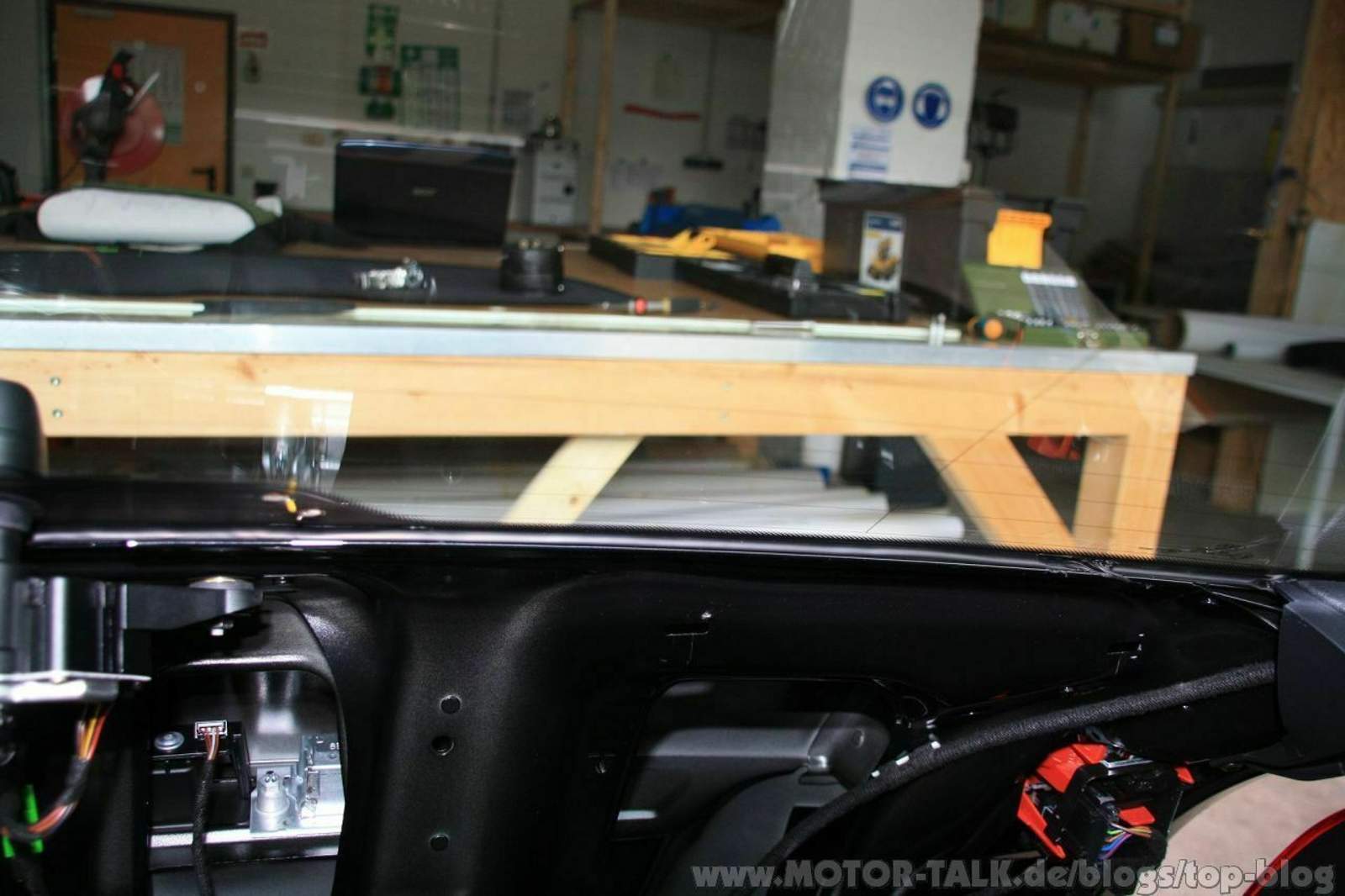

wie bereits in einem Beitrag beschrieben, hab ich mich am vergangenen Wochenende auf die Suche nach dem nervigsten Geräusch, in meinem bisherigen zusammenleben mit diesem Fahrzeug, gemacht.
Das Geräusch lies sich nur lokalisieren in dem ich selbst Fahrgast meines restentleerten Kofferraum wurde. Für mich völlig überraschend fand ich es an der Verkleidung der Heckklappe, da für mich als Fahrer das Geräusch vermeindlich aus einer anderen Gegend kam.

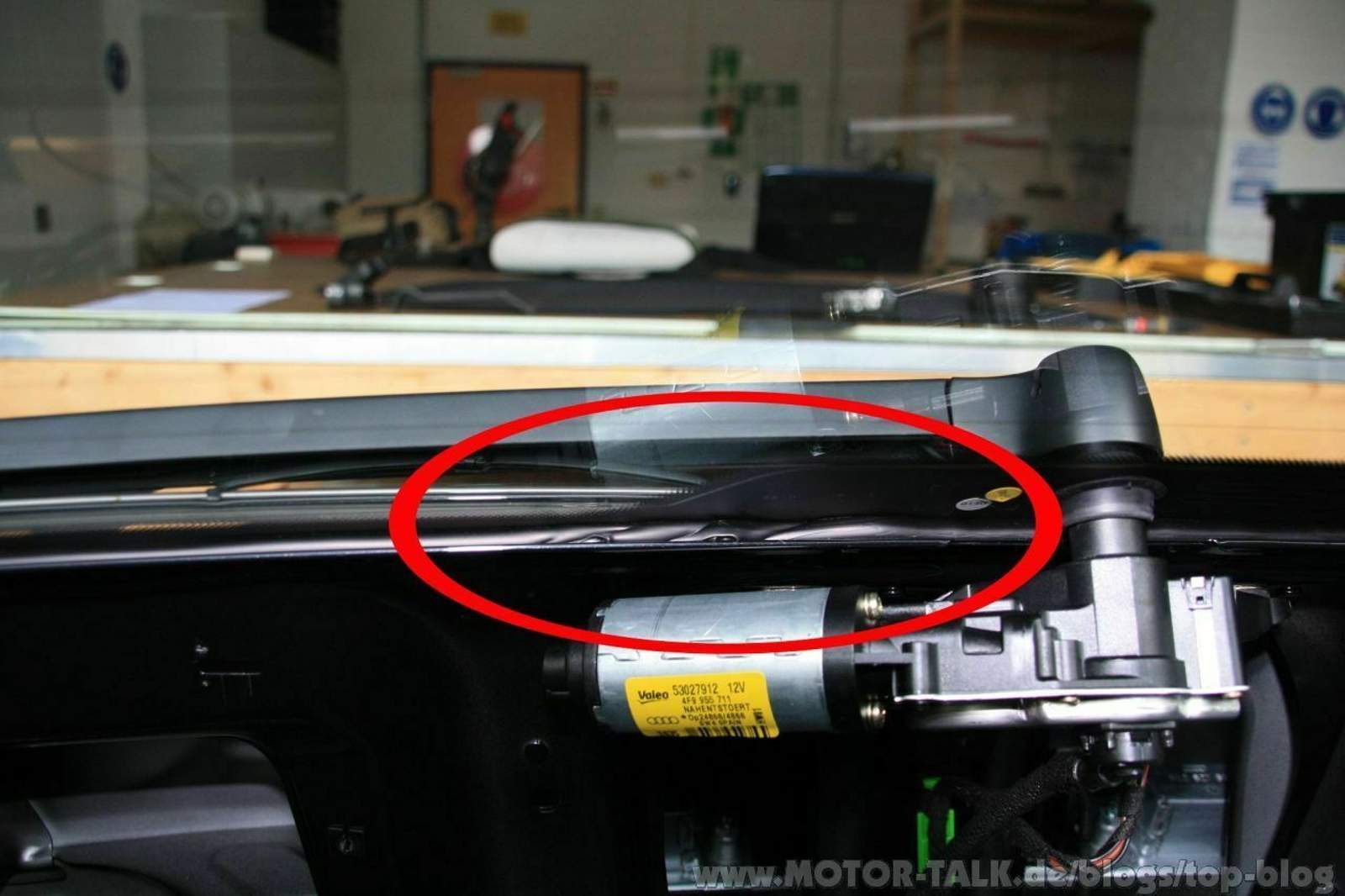

Nachdem ich mit Hilfe dieser herausragenden Anleitung KLICK! :D die Verkleidung entfernt habe (Bild1), konnte ich auch sofort erkennen was die Ursache für das Geräusch war. Es war ein einfaches Schaumstoffklebeband das bei der montage im Werk verrutscht sein muss da es nicht da saß wo es hingehörte und zwar auf beiden Seiten (Bild2).
Die Lösung war recht einfach, Schaumstoff dahin geklebt wo er hin soll (Bild2) und fertig. Bild 2 zeigt die korrigierte Position des Schaumstoffes.

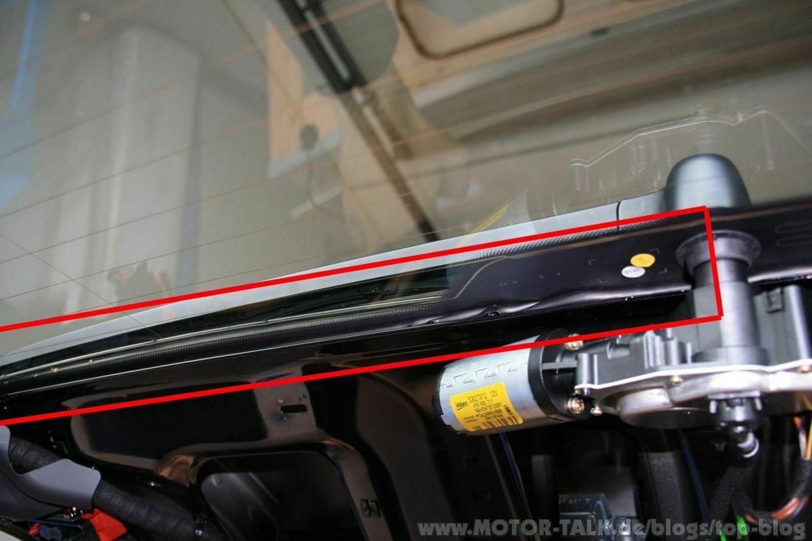

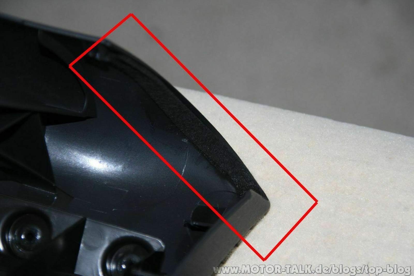

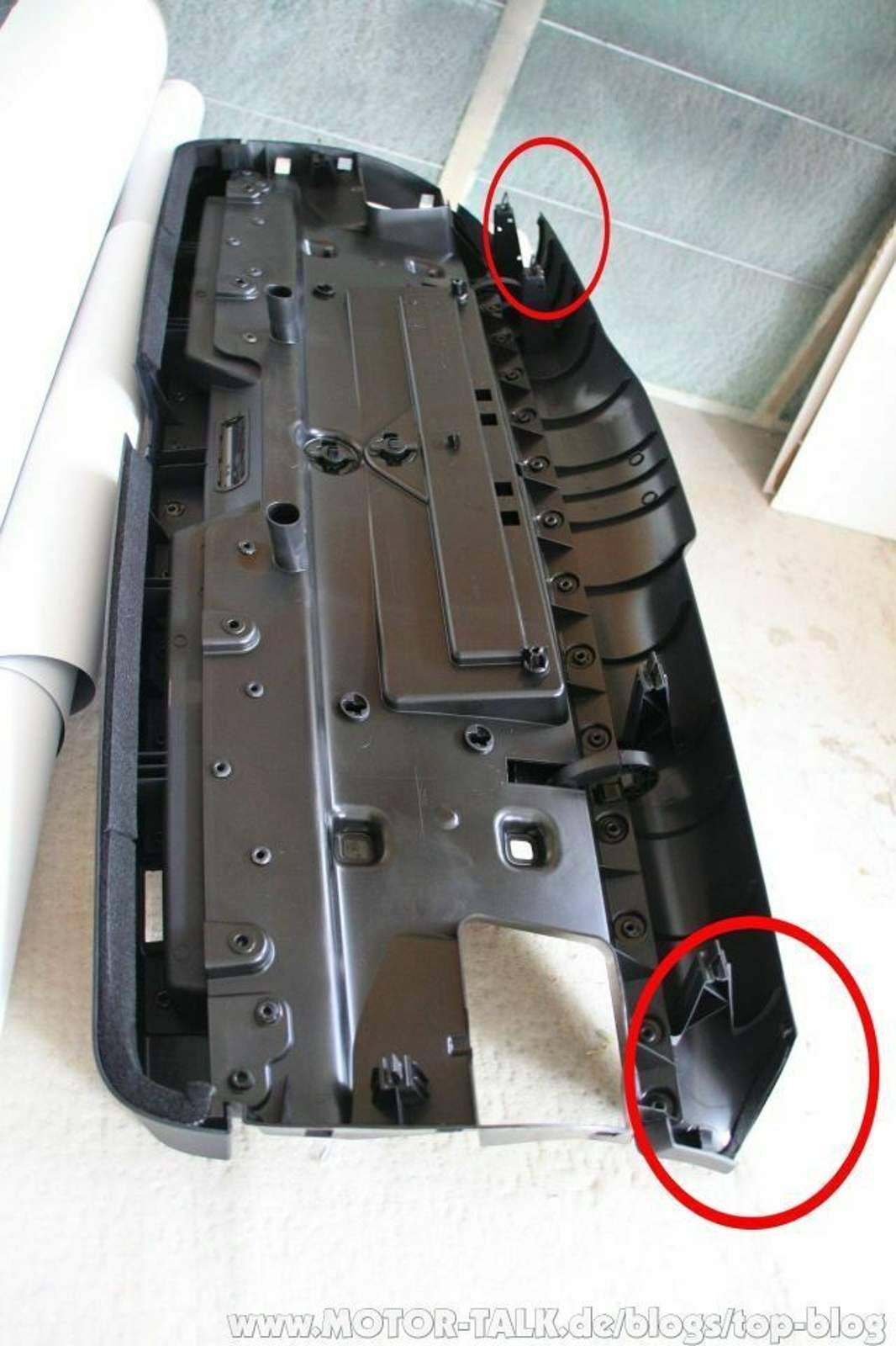

Desweiteren musste ich leider noch entdecken das auch diese Dichtung (Bild3-5) nicht richtig eingelegt war was sich aber im nachhinein nicht ohne weiteres ändern lässt. Ich habe zumindest auf der linken Seite, wo die Dichtung offensichtlich am meisten verrutscht ist, mit etwas Schaumstoff nachgepolstert.

Tue Oct 19 08:25:25 CEST 2010    |    A4cabrio2
Hallo
die Dichtung ist nicht verrutscht da fängt der Kleberoboter an und hört dort auf und überlappt das dort dann ist ganz normal
mfg Alex
Tue Oct 19 08:39:14 CEST 2010    |    topshooter
Das sieht für mich eher nach Fertigungsfehler aus zumal auf der linken Seite die Dichtung fast komplett verschwindet und rechts so liegt wie sie soll.
Ich gebe zu den Prozess hier nicht zu kennen aber für mich als Techniker sieht das alles andere als normal oder gar gewollt aus. ;)
