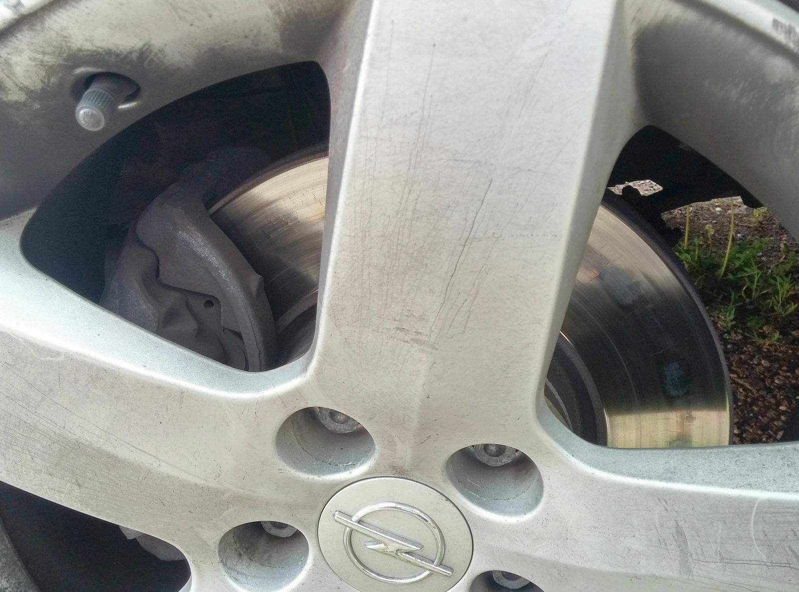

Bei mehrmaligen 200 km/h auf 100 km/h Bremsungen in kurzer Zeit war schon beim zweiten Mal die Bremse spürbar weicher, der Druckpunkt ließ nach und das Lenkrad fing an zu flattern, ein Zeichen dass sich die Scheiben (Brembo, wärmebehandelt!) verziehen weil die ganze Anlage überhitzt.
Es gab Phasen da musste ich bei langen, zügigen Autobahntouren mit vielen starken Bremsungen in kurzer Zeit einfach vom Gas gehen und die Bremse abkühlen lassen da es nicht mehr sicher war dass die nächste Bremsung noch ausreichend Verzögerung generiert. Entsprechend sahen die Scheiben auch aus (Fotos am Ende des Beitrages).
296x28 mm -> 345x30 mm

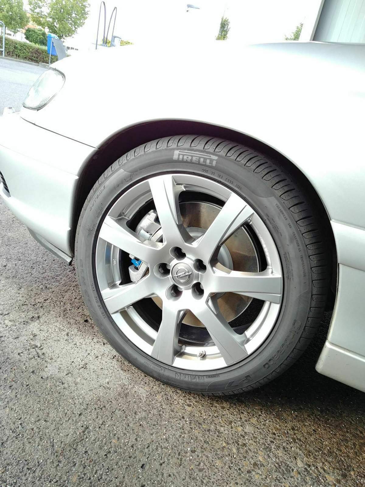

2016 hatte ein Freund mit Vectra B 2.2 DTI (mit Leistungssteigerung von mir) ein ähnliches Problem. Dessen Bremsanlage war ebenfalls recht unterdimensioniert. Er hatte die Idee, sich die Bremsanlage vom 280 PS starken Vectra C OPC einzubauen welche mit 345x30 mm doch schon eine sehr ordentliche Größe besitzt. Zum Vergleich, die originale Omega B V8 Bremsanlage hat eine Größe von 334x32 mm, vermutlich um sie noch unter 17 Zoll zu bekommen was mit der OPC-Anlage aber ebenfalls möglich ist wie ein Test ergab.

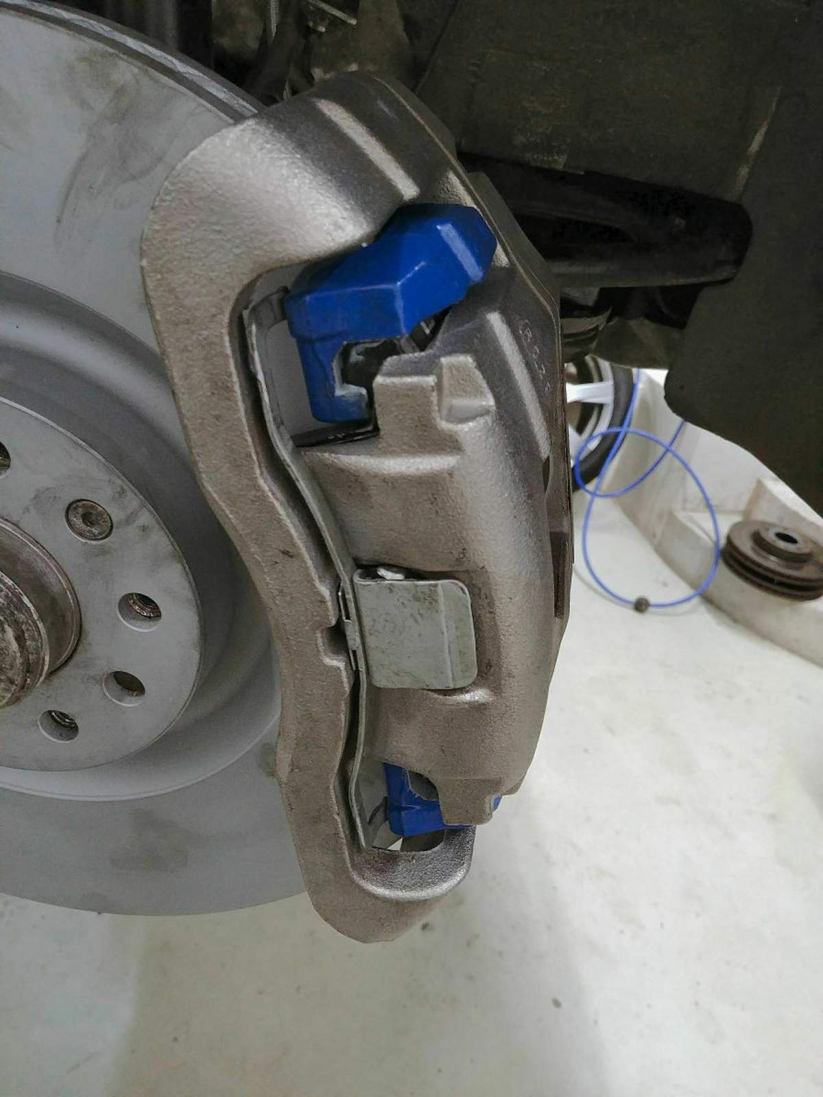

Es gibt am Markt genügend Anbieter für große, einbaufertige Bremsanlagen, die Idee, eine GM-Serienbremse zu adaptieren, fand ich damals aber schon sehr reizvoll. Innerhalb weniger Monate hatte sich dieser genannte Freund die Bremsanlage an den Vectra B angepasst und später bekam er diese dann auch eingetragen.
Ich war natürlich Feuer und Flamme und fing nun ebenfalls an mir die nötigen Neuteile zu kaufen, auch gleich für die Hinterachse welche aber serienmäßig bleiben sollte.

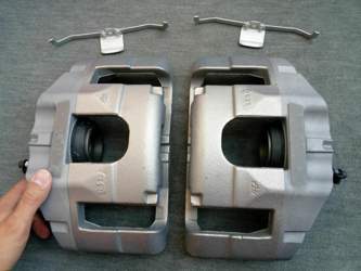

- 2x Bremssattel VA Vectra C OPC
- 2x Bremssattelhalter VA Vectra C OPC
- 2x Hohlschraube Bremssattel VA Vectra C OPC
- 2x Bremsscheibe VA Vectra C OPC (Zimmermann, hochgekohlt / wärmebehandelt und beschichtet)
- 1x Satz Bremsbeläge VA (Textar)
- 2x Bremsscheibe HA (TRW, innenbelüftet, hochgekohlt / wärmebehandelt und beschichtet)
- 1x Satz Bremsbeläge HA (Textar)

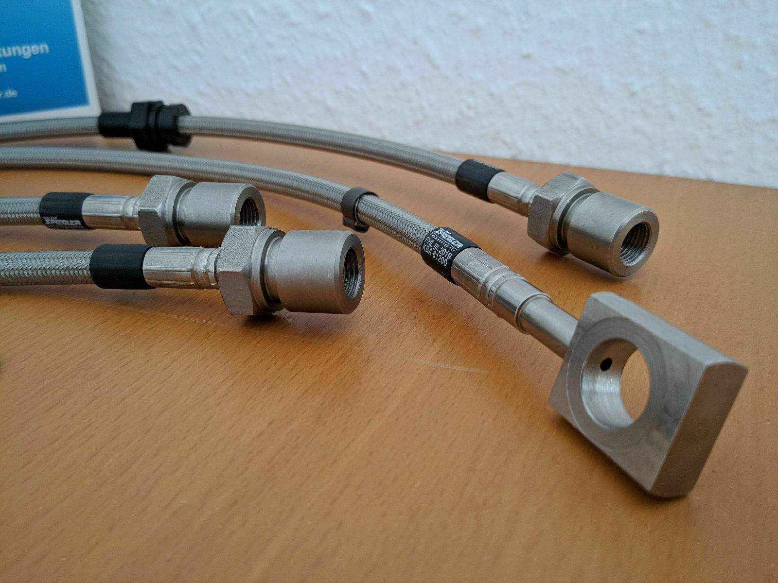

- 1x Satz Stahlflex-Bremsleitungen (Sonderanfertigung Fa. Spiegler)
- 3x DOT 5.1 Bremsflüssigkeit (Ravenol, 1 Liter, höherer Siedepunkt als normale DOT 4 Flüssigkeiten)

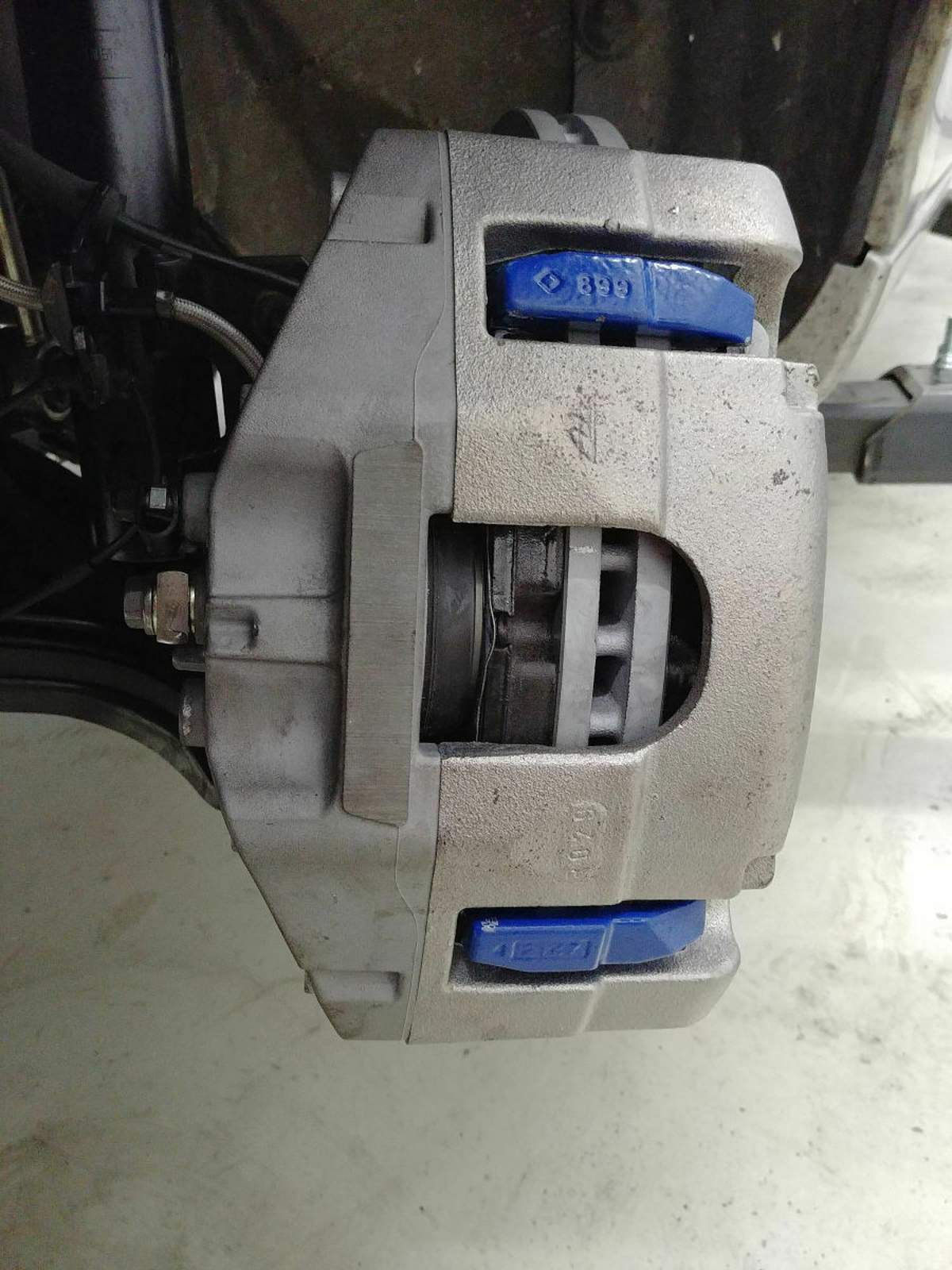

Adaption an den Omega B
Da der Vectra B dank FWD einen anderen Achsschenkel besitzt als der Omega B, besorgte ich einen gebrauchten Omega B Achsschenkel und übergab ihn mitsamt der Bremsanlage meinem Freund welcher die OPC-Anlage mittlerweile schon länger und mit großer Freude am Vectra B fuhr. So konnte er die Anlage an den Omega B anpassen. Ein anderer Freund übernahm die Fertigung des ersten Adapter-Entwurfes aus Alu, es folgten weitere kleine Anpassungen.
Am Ende sah alles gut aus und die endgültigen Adapter wurden aus ordentlichem 1.2379er Stahl gefertigt.
Einbau am Omega B
Der Einbau selber dauerte zwar etwas länger als gedacht, ging aber ohne Komplikationen über die Bühne da im Vorfeld bereits alles x-mal geprüft wurde. Was ich noch besorgt hatte, waren neue 10.9er Schrauben in der passenden Länge sowie SCHNORR-Sicherungsscheiben als zusätzliche Schraubensicherung.
Die Stahlflex-Leitungen hatte ich für die VA ausreichend lang dimensionieren lassen, bei der HA kam Stahlflex in Serienlänge zum Einsatz. Die Bremsscheiben und Beläge an der Hinterachse wurden schon vor ~ 1500 km verbaut, die alten Komponenten waren einfach fertig so dass ich hier nicht länger warten konnte.
Fazit
Ein wirkliches Fazit gibt es noch nicht, ich bremse die Anlage immer noch ein. Die Bremsleistung im Sinne maximaler Verzögerung wird durch den unveränderten Tandem-Hauptbremszylinder und den Doppelkammer-Bremskraftverstärker sicherlich nicht wesentlich besser, das war aber auch gar nicht das Ziel. Denn selbst die serienmäßige 296x28 mm Omega B Anlage liefert (zumindest bei der ersten Vollbremsung mit kalter Bremse) eine sehr gute Verzögerung wenn es z.B. von 200 km/h auf 80 km/h runter geht.
Bei jeder weiteren kurz darauf folgenden Vollbremsung ist die Serienanlage jedoch hoffnungslos verloren da die Scheiben die Hitze nicht mehr abgeführt bekommen. Die Anlage überhitzt, die Bremsflüssigkeit fängt an zu kochen, der Druckpunkt wandert immer mehr nach unten und im Extremfall muss man bereits pumpen.
Genau hier kommt nun die deutlich höhere Wärmekapazität und Wärmeabführung der größeren Scheiben und Sättel zum tragen. Denn es dauert physikalisch bedingt einfach deutlich länger ehe die Scheiben (wenn überhaupt) komplett überhitzen, die Bremswirkung wird also auch bei der kurz aufeinander folgenden zweiten, dritten oder fünften Vollbremsung noch konstant bleiben. Die Stahlflexleitungen und die temperaturbeständigere DOT 5.1 Bremsflüssigkeit helfen zu einem kleinen Teil sicher auch noch zusätzlich dass der Druckpunkt dort bleibt wo er ist.

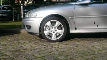

Fotos:
TitelbildTitelbild
Vectra B 2.2 DTI mit Vectra C OPC BremsanlageVectra B 2.2 DTI mit Vectra C OPC Bremsanlage
Omega B 296x28 mm Serienbremse nach 14 tkmOmega B 296x28 mm Serienbremse nach 14 tkm

Bremsscheiben 345x30 mmBremsscheiben 345x30 mm
Neue OPC-BremssättelNeue OPC-Bremssättel

Stahlflex-Leitungen von Fa. SpieglerStahlflex-Leitungen von Fa. Spiegler
Montage der Anlage auf dem Omega BMontage der Anlage auf dem Omega B
