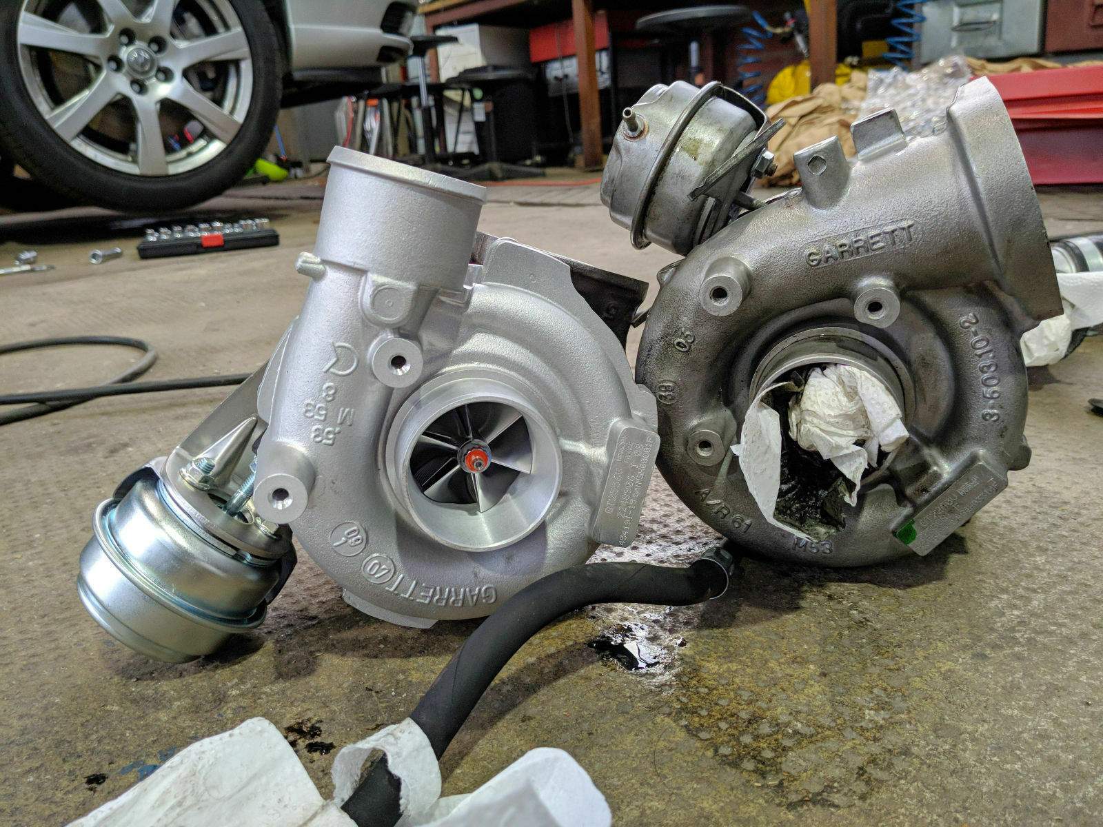

Nachdem ich noch durch Zufall auf die 5 Sterne Google-Bewertungen gestoßen bin, stand der Entschluss recht schnell fest, der Namensvetter bekommt den Auftrag. :p
Da dies für ihn mit dem GT2556V (z.B. verbaut in E39 530d, E38 730d, E46 330d, E53 X5 3.0d oder Range Rover TD6) ein neues Projekt war, hatte er natürlich keine alten Lader liegen. Ich habe also bei Ebay nach einem gebrauchten aber originalen (nicht überholten) GT2556V gesucht und bei einem Verwerter einen gefunden. Diesen habe ich gekauft und direkt zu Thomas schicken lassen welcher ihn dann entkernt hat. Bis auf die Abgas- und Verdichtergehäuse (die gestrahlt und bearbeitet wurden), flog der Rest in den Müll und wurde durch neue Teile ersetzt.
Mittlerweile hat er zwei Varianten für den GT2556V im Angebot, eine Stufe 1 bis 260 PS und eine Stufe 2 bis 320 PS.

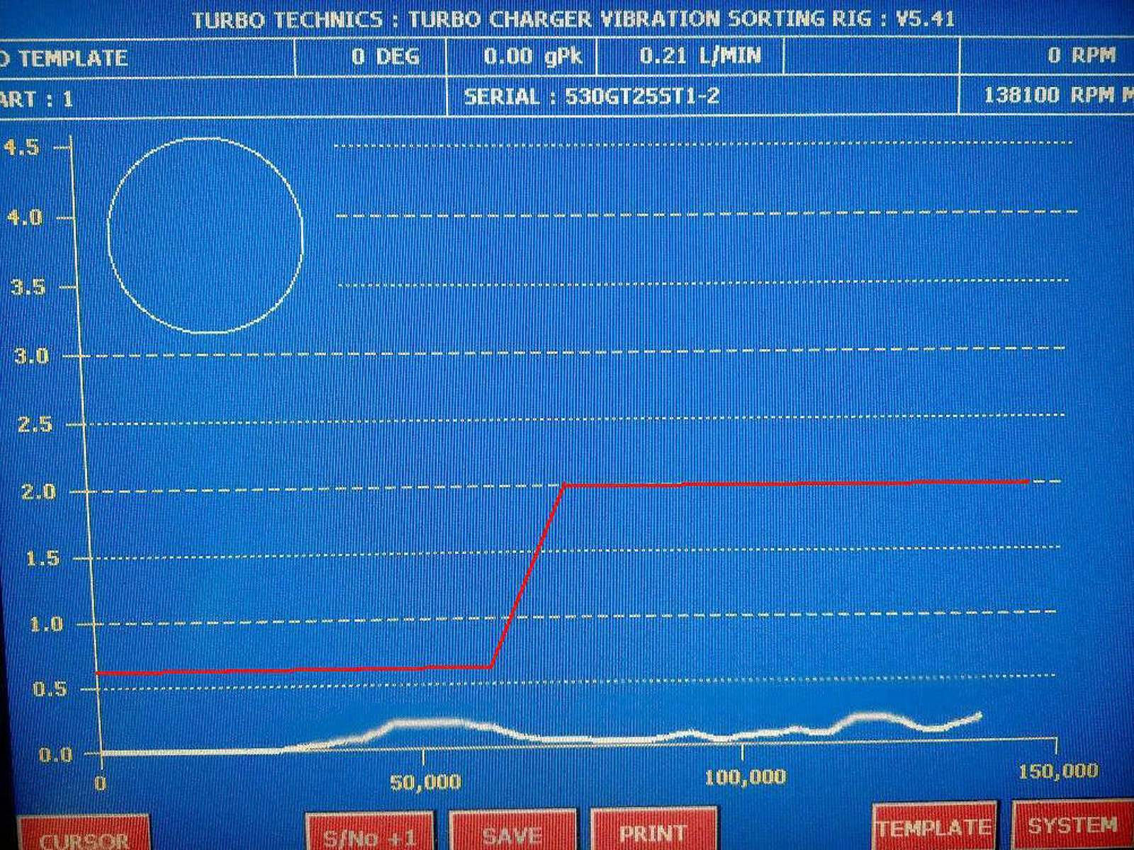

Da er die GTB-Technik auf den neuen Ladertyp anpassen musste, dauerte es etwas länger. Aber was lange währt, wird ja bekanntlich gut. :) Thomas schickte mir ein Foto der GTB VTG-Technik, des fertigen Laders und vom Wuchten, die Bilder habe ich wie immer unter dem Artikel eingefügt.

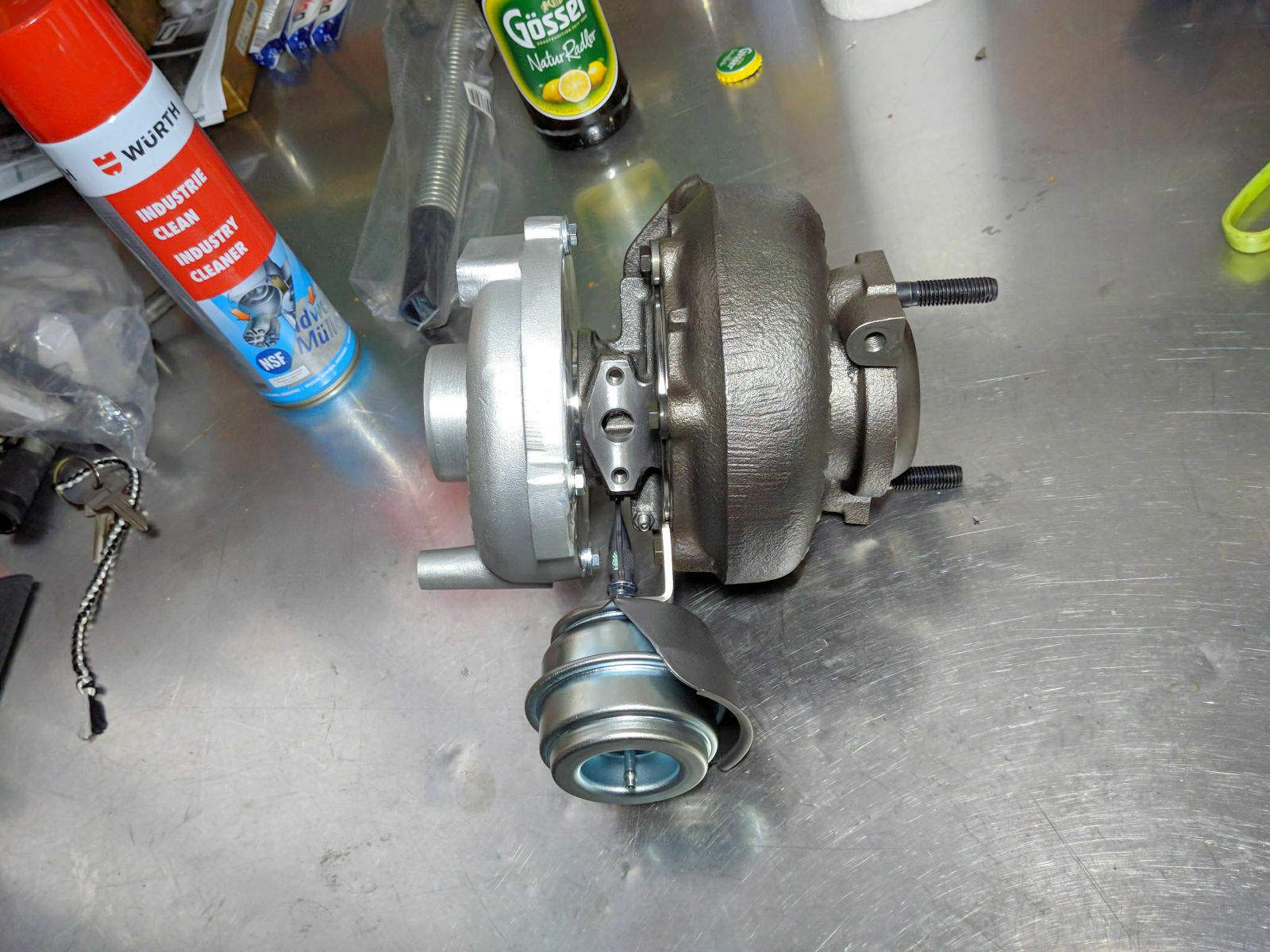

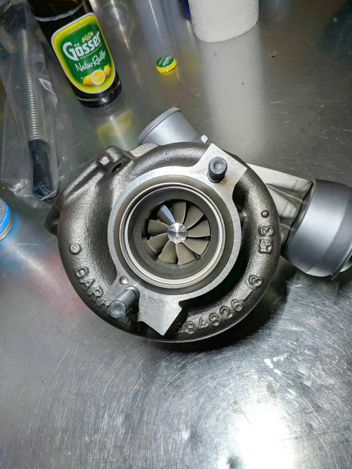

Da ich ja Monate zuvor gerade erst einen Ladertausch hinter mir hatte, lief das ganze jetzt recht flüssig von der Hand. Flüssig war auch der alte Lader, da stand das Öl bis zum Rand des Verdichter-Ausganges, habe bestimmt einen viertel bis halben Liter ausgeleert. :rolleyes: Ansonsten sah der alte Lader i.O. aus, keine Schäden, kein radiales oder axiales Spiel am Verdichterrad, also nicht mehr als bei Einbau von selbigem. Es wird also wohl wirklich "nur" die Ölabdichtung an der Welle hin zur Verdichterseite defekt sein.

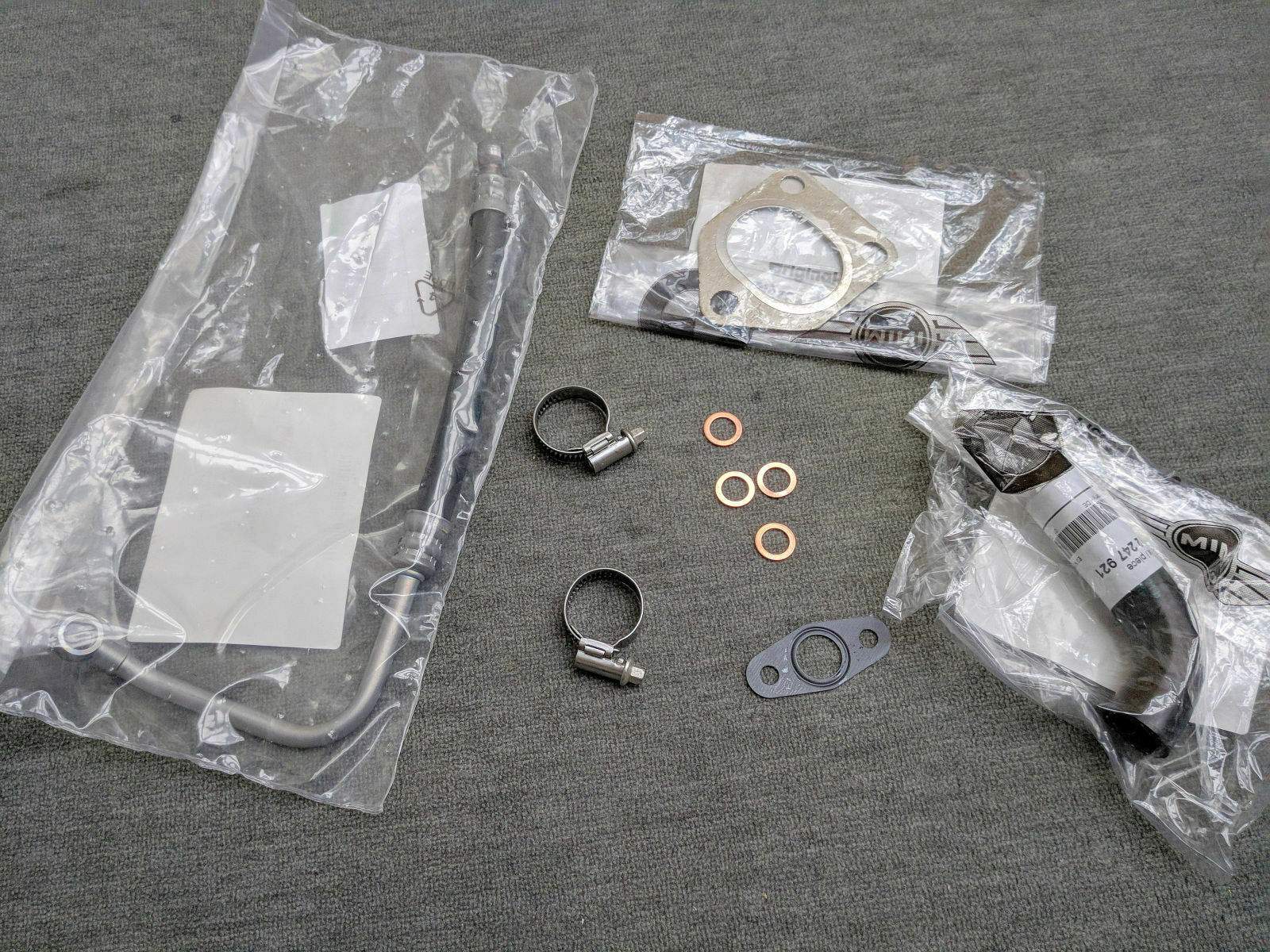

Da ich wieder zurückrüstete auf die alte GT2556V Bauform, benötigte ich neben dem Schlauch Verdichterausgang zu LLK wieder eine neue Ölzulaufleitung und auch das Rücklaufrohr samt Dichtung und Gummischlauch. Neue Kupferdichtungen für die zwei Hohlschrauben, neue Laderschrauben und eine neue Lader/Krümmer-Dichtung verstanden sich von selbst.
Der Lader war schnell eingebaut. Nicht ganz so schnell ging das spülen des im Sommer neu verbauten Ladeluftkühlers welcher mehrere Dosen Bremsenreiniger benötigte bis alles Öl raus war. Über Nacht durfte er dann austrocknen da trotz des Ausblasens mit Druckluft immer wieder was rauslief.
