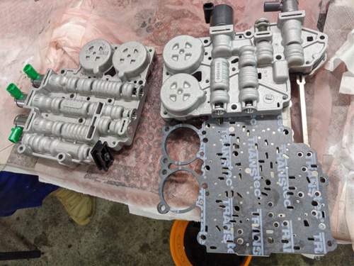

Wartung des Schaltschiebers
Da der Beitrag schon wieder viel zu lang ist, möchte ich den Teil versuchen kurz zu halten. Der Schaltschieber wurde ausgebaut, komplett zerlegt und gereinigt. Es wurden neue Checkballs verbaut und neue Dichtungen. Die drei Magnetventile für die Gangkupplungen, das Öldruckregelventil und das Magnetventil zur Steuerung der Wandlerkupplung wurden alle geprüft und mit neuen Dichtungen wieder verbaut.

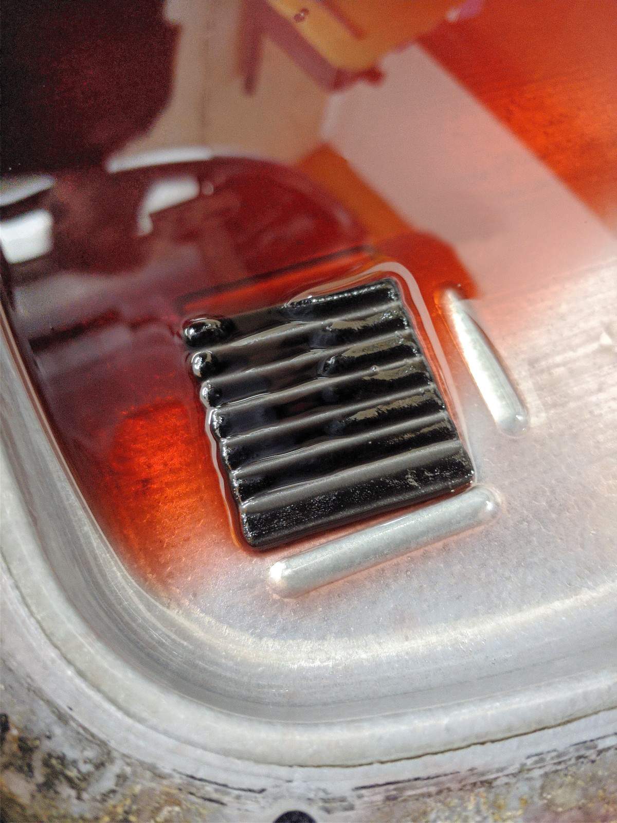

Auch die vier Akkumulatoren wurden zerlegt und die Kolben gezogen. "Leider" waren die Federn in allen vier Akkumulatoren noch intakt. Dafür hatte sich im "2nd Clutch Accumulator" die Dichtung des Kolbens verabschiedet und der Kolben bereits begonnen das Gehäuse zu verschleißen. Gehäuse und Kolben wurden ersetzt und mit neuen Dichtungen verbaut. Die Kolben in den anderen drei Akkumulatoren bekamen natürlich auch neue Dichtungen.
Als der Schaltschieber wieder eingebaut war, merkten wir dass meine Ölwanne auf einer Seite verbogen ist, diese wurde also auch noch ersetzt. :rolleyes: Der Ölfilter und die Ölwannendichtung kam natürlich ebenfalls neu. Ich hatte 10 Liter extra dickes DEXRON III mitgebracht und ein Additiv welches mir empfohlen wurde. Jan hatte mein Öl vorher im Eisfach, so sinkt dieses bei Befüllen mit der Ölschleuder auf den Boden von Ölwanne und Wandler und das alte, noch warme Öl treibt nach oben und läuft über die Einfüllöffnung aus dem Getriebe.

Ja und nein. Die Wartung hat keineswegs geschadet. Auch wenn wir den vermuteten Fehler nicht gefunden haben, haben wir dafür den verschleißenden Akkumulatorkolben entdeckt. Die Reinigung, Prüfung und Neuabdichtung des Schaltschiebers war also in keinem Fall negativ, Prävention ist immer besser als Intervention.
