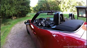

Der MX-5 steht nicht zu Unrecht im Ruf, das so ziemlich unkomplizierteste Verdeck des gesamten Cabrio-Marktes zu haben. Wobei es im Laufe der Jahre von Modell zu Modell immer weiter entwickelt und verbessert wurde.
Spätestens mit dem Modell NC erreichte das Verdeck dann eine Perfektion, die die Sinnhaftigkeit von elektrischen vollautomatischen Cabrio-Stoffverdeckmechanismen - zumindest bei reinen Zweisitzern - ernsthaft in Frage stellt.
Den Zentralverschluss öffnen und das Verdeck nach hinten werfen und leicht drücken bis es hinten einrastet. Das war´s schon, einfach so.
Das Schließen ist kaum schwieriger. Einen Hebel ziehen, das Verdeck springt einem bereits leicht durch eine Feder entgegen, nach vorne ziehen und mit dem Zentralverschluss arretieren.
Das geht beides im Sitzen ohne auszusteigen und notfalls auch mit einer Hand während der Fahrt.

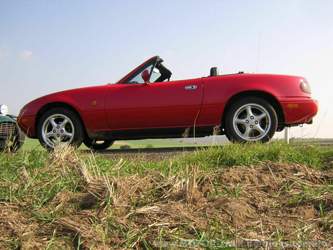

NA:
Serienmäßig Vinylverdeck mit Plastikheckscheibe und Reißverschluss zum herauslösen der Heckscheibe beim Öffnen des Verdecks.
Zwei Verdeckverschlüsse (links und rechts) halten des Verdeck am Windschutzscheibenrahmen verschlossen.
Geöffnet liegt es mit der zusammengefalteten Innenseite nach oben offen auf der Hutablage.

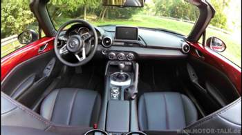

NC: Serienmäßig Stoffverdeck mit beheizbarer Glasheckscheibe, Verschluss als Zentralverschluss in der Mitte des Windschutzscheibenrahmens.
Geöffnet liegt es mit der Außenseite des Verdecks (Z-Faltung) nach oben im Verdeckkasten, welcher sich direkt hinter den Sitzen befindet.
Es wird durch eine Feder im Verdeckkasten "vorgespannt", so dass es einem für das Schließen etwas entgegenspringt, sobald man den Sperrhebel gezogen hat, um es anschließend besser greifen zu können.
ND: siehe NC, nur dass die Feder etwas stärker zu sein scheint, es springt jedenfalls etwas höher raus, womit das Schließen noch etwas erleichtert wird.
Im Vorderen Teil des Verdecks ist eine harte Kunststoffplatte eingearbeitet, die dem Verdeck mehr Stabilität gibt. Ich weiß allerdings gerade nicht, ob der NC das auch so hat. Vielleicht weiß es hier einer?
Zum Öffnen und Schließen beim NC und ND muss man eigentlich nichts weiter sagen. Da kann man nichts falsch machen. Außerdem habe ich es weiter oben bereits beschrieben.

Also, angenommen ich sitze im Auto bei geschlossenem Verdeck und möchte es öffnen, dann halte ich idealerweise erstmal an. Ampel geht zwar auch, aber besser ist ein Parkplatz, bei dem ich keinen Zeitdruck habe.
1. Als erstes senke ich entweder beide Fensterscheiben etwas ab oder öffne beide Türen einen Spalt, damit das Verdeck beim Öffnen nicht durch die Dichtungen leicht festgeklemmt wird.

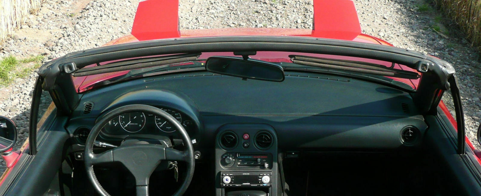

2. Anschließend geht mein Blick bei einem europäischen Modell MX-5 (nicht Miata) in Richtung der beiden Sonnenblenden. Diese verdecken nämlich teilweise die beiden Verdeckverschlüsse und müssen nach unten geklappt werden. Im oben verlinkten Video kann man übrigens sehen, dass das schon vorbereitet ist, damit es schneller geht.
Auf den Bildern auch gut zu erkennen, dass mir (bzw. dem MX-5) auf der linken Seite eine Schraube für die Sonnenblendenhalterung fehlt. :eek:
Warum nicht beim Miata? Ganz einfach, die Miatas haben praktischerweise serienmäßig eine zweigeteilte Sonnenblende mit Scharnier in der Mitte, welche die Verschlüsse des Verdecks gar nicht erst überdecken, so dass ein Wegklappen hier nicht notwendig ist.
Diese sind manchmal bei e-Bay und Konsorten zu finden, nicht selten aber zu relativ hohen Preisen.
Schön zu erkennen sind diese Miata-Sonnenblenden hier in meinem damaligen 92´er NA, die ich damals nachgerüstet hatte.

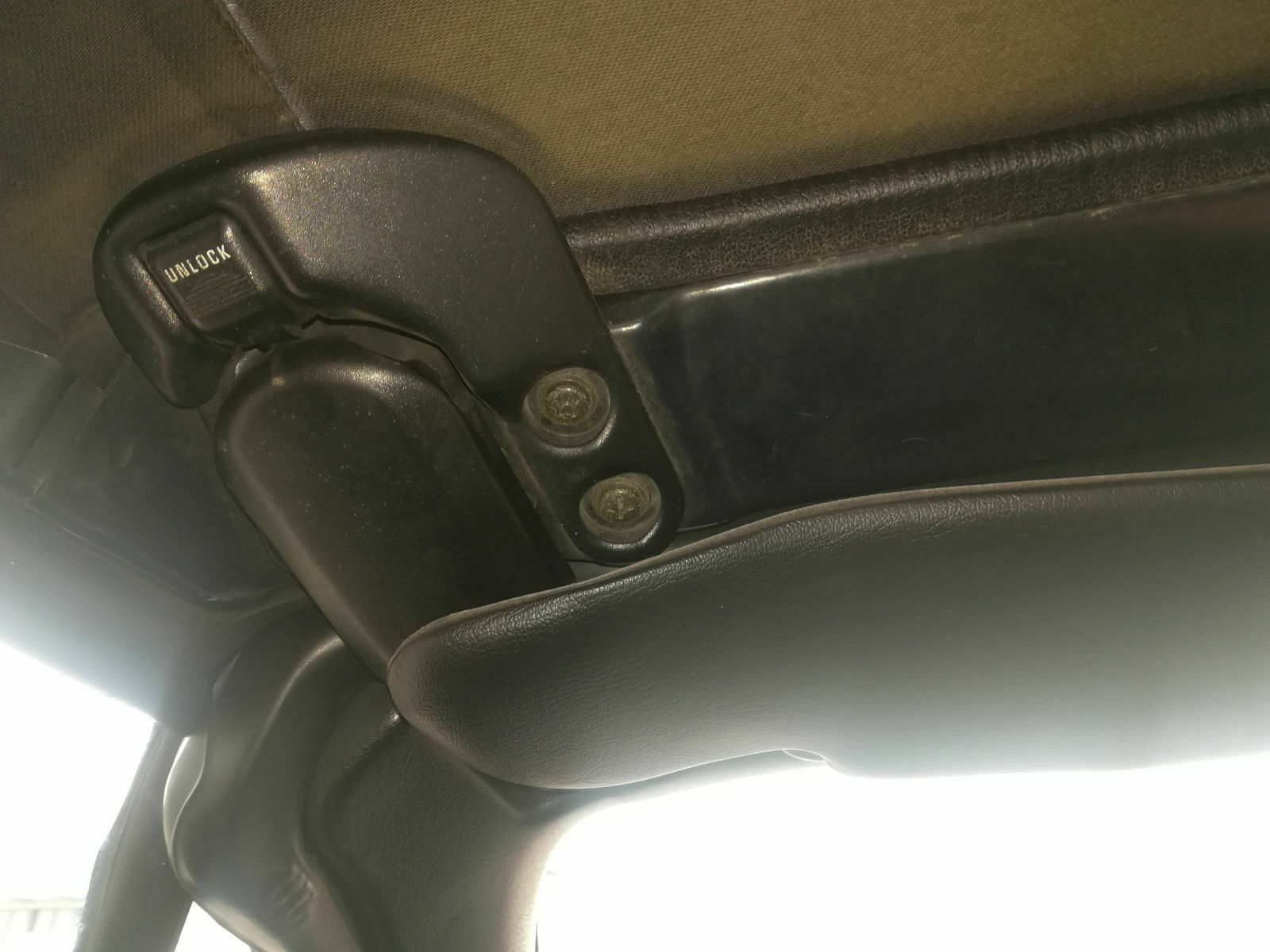

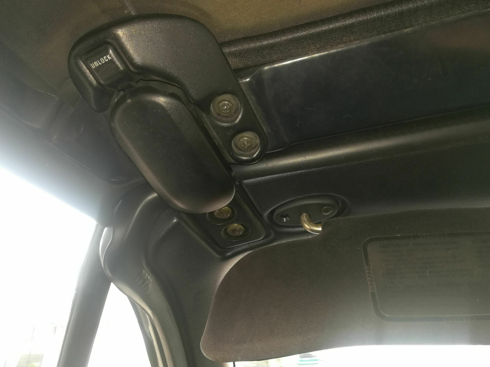

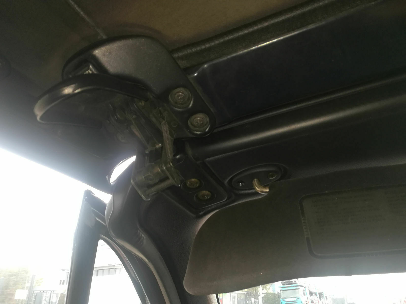

3. Jetzt gilt es die Verdeckverschlüsse zu öffnen. Aber ACHTUNG, hier kann man schon den ersten Fehler machen.
Es gilt, beide Verschlüsse gleichzeitig zu öffnen, um die Haltespannung des Verdecks nicht einem Verschluss alleine zuzumuten. Das tut ihm nämlich auf Dauer nicht gut und ist möglicherweise der Grund dafür, dass in vielen Fällen der rechte Verschluss nicht mehr richtig arretiert und sich auch ohne Drücken des "Unlock"-Knopfes öffnen lässt. Man kann häufig beobachten, dass MX-5-Fahrer immer erst den linken Verschluss (Fahrerseite) öffnen und erst danach den rechten.
Das Öffnen des Verschluss an sich ist ganz einfach, den Knopf "Unlock" mit dem Daumen gedrückt halten und den Verschluss mit dem Rest der Hand von der in Fahrtrichtung vorderen Seite nach unten zu sich hinziehen. Dieser Vorgang gleichzeitig auf beiden Seiten ausgeführt geht einem mit ein bisschen Übung ganz locker von der Hand.
Damit wäre das Verdeck entspannt und könnte jetzt eigentlich ohne Rücksicht auf die Plastikheckscheibe einfach so nach hinten geworfen werden.
Aber wir wollen ja vorsichtig mit der Plastikheckscheibe umgehen. ;)

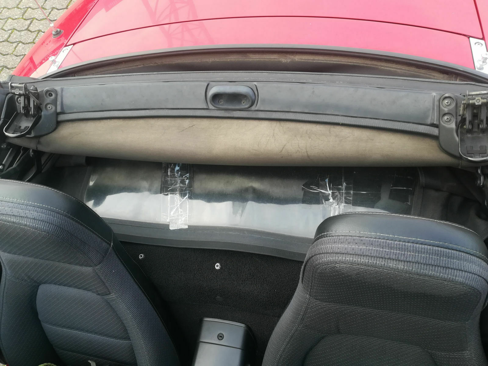

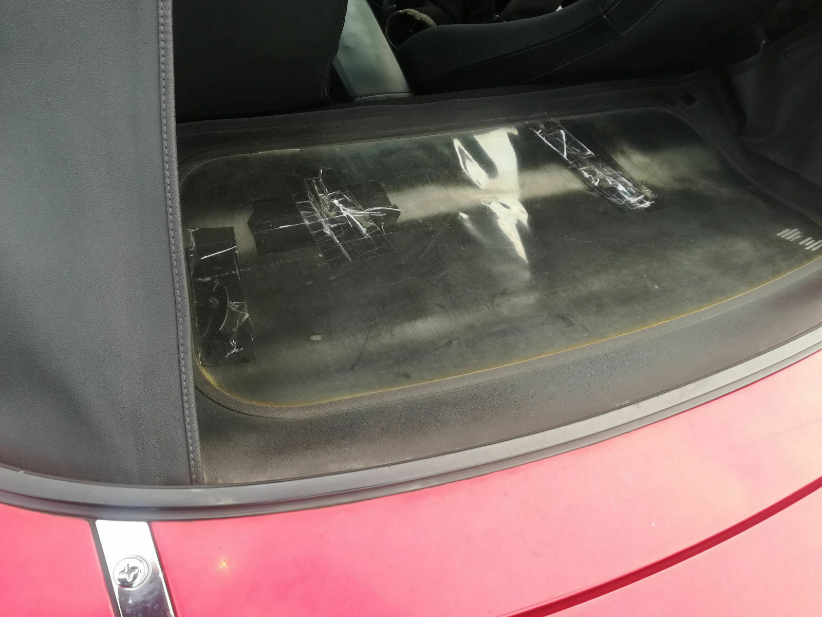

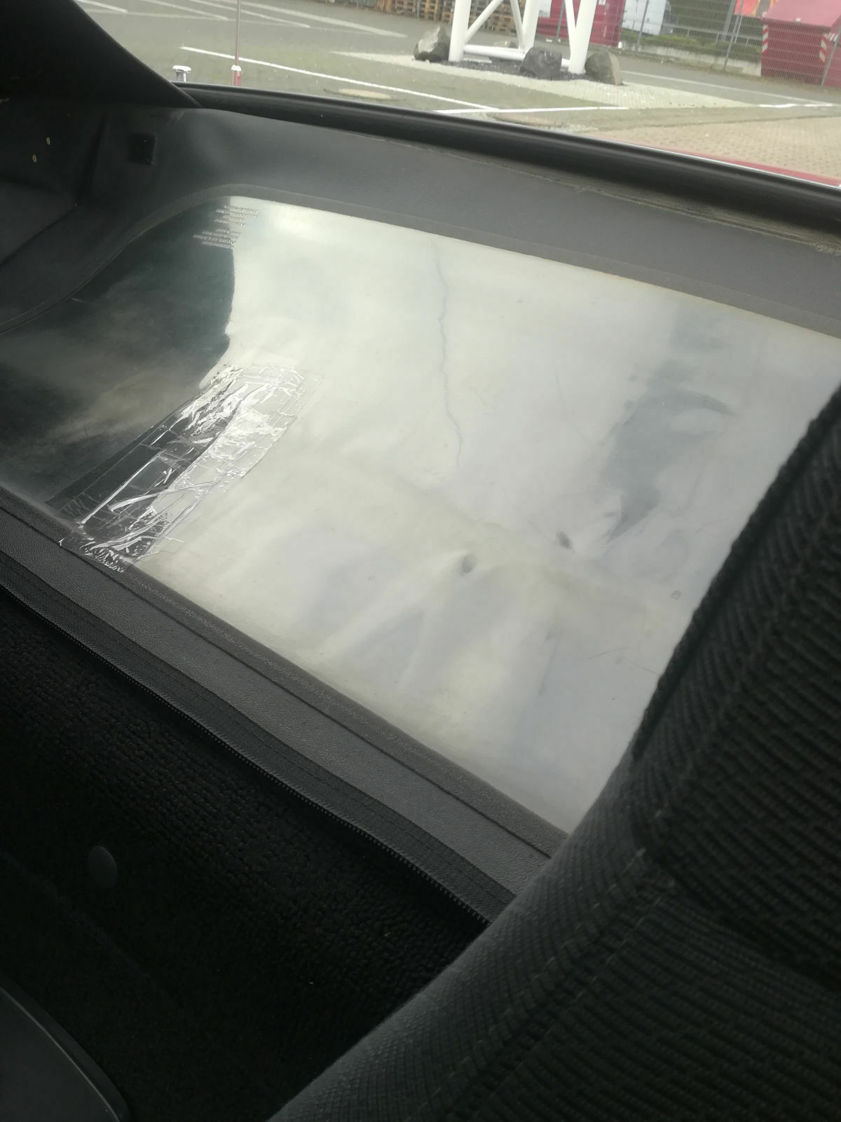

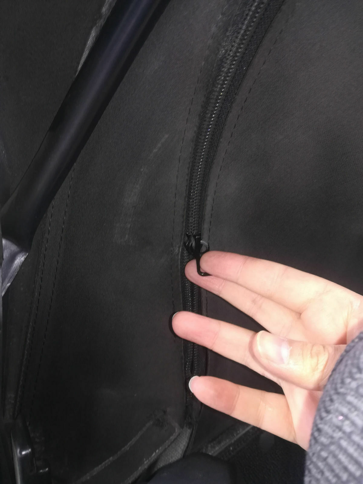

4. Daher öffnen wir jetzt den Reißverschluss und legen die Heckscheibe eben auf der Hutablage ab, damit sie keine unschönen Knicke bekommt.
Um den Reißverschluss nicht unnötig zu belasten, diesen bitte immer bei entspannten Verschlüssen betätigten (gilt auch beim Schließen).
Sehr vorsichtige Zeitgenossen können jetzt noch ein Stück Stoff als Polsterung und Kratzschutz auf die Heckscheibe legen.
Dies wäre, wie man sehen kann, bei meinem Verdeck jetzt wohl etwas zu spät.
5. Erst jetzt folgt das eigentliche Öffnen des Verdecks indem es vorsichtig nach hinten hin geöffnet und auf der Hutablage (bzw. Heckscheibe) abgelegt wird.
Damit wäre das Verdeck des NA auf die aus meiner Sicht schonendsten Art und Weise geöffnet.
Wer mag kann noch die Verschlüsse wieder schließen und eine Persenning drüber legen und zuknöpfen. Muss man aber nicht.
Beim NB kann der Punkt 4 komplett entfallen, da dieser immer eine Glasheckscheibe hat, welche sich automatisch beim Öffnen in das Verdeck legt.
Das Schließen läuft nun im Prinzip mit den gleichen Schritten in umgekehrter Reihenfolge ab.
Auch hier wieder WICHTIG, das Zuziehen des Reißverschlusses nur bei entspannten Verschlüssen und beim Schließen der Verschlüsse immer beide gleichzeitig betätigen.
Wer diese Punkte beherzigt, ist zwar nicht der Schnellste beim Öffnen und Schließen des Verdecks, hat aber gute Chancen darauf, lange was vom Verdeck und den dazugehörigen Anbauteilen zu haben.
Man darf dabei natürlich nicht vergessen, dass der Verdeckmechanismus bereits über 30 Jahre alt ist und für damalige Verhältnisse war das ganze tatsächlich überaus einfach, zuverlässig und wetterfest.

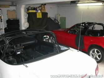

Momentan ist bei mir gerade ein Stellplatz frei, zumindest bis zum Frühjahr und so habe ich ihn kurzentschlossen einfach übernommen. So bleibt er wenigstens in der Familie. ;)
Aber mal konkret zum Auto, es ist ein 91´er Baujahr mit 155.000km, europäisches Modell, also kein importierter Miata. Fragen nach Modell und Motorisierung sollten sich daher eigentlich erübrigen, aber der Vollständigkeit halber ergänze ich trotzdem mal, Modell NA (vor-Facelift), 1.6ltr mit 85kW/115PS. Die Farbe ist rot (Farbcode SU).
Der technische Zustand ist insgesamt gut, wenig Rost dank Mike-Sanders-Fettung, Zahnriemen ist neu, Motor läuft gut, Auspuff ist neu (BBK-Anlage), Bremsen wurden gerade gewartet, TÜV ist neu (ohne Mängel), das Verdeck ist dicht.
Die vorhandenen Macken sind vor allem optischer Art.
Die Heckscheibe hat einen Riss (geklebt und ist dicht). Er hat rundum eine ganze Menge Kratzer, Schrammen und Beulen, die vor allem einer äußerst ungünstigen Konstellation aus einer sehr engen Garage, auch darin gelagerter Fahrräder und Kinderspielzeug und ziemlich unvorsichtiger Kinder resultieren.
Im Innenraum ist der Aschenbecher gebrochen und auch die Schablone im Mittelbereich (oberhalb des Schaltknüppels) ist mehrfach gebrochen.
Außerdem ist mir gestern beim Auto-Waschen gleich mal der rechte Außenspiegel abgefallen. Die Halterung ist komplett durchgerostet. :eek: Naja, nach fast 30 Jahren...
Hier sind Ersatzteile aber verfügbar, daher sehe ich das nicht als dramatisch an.

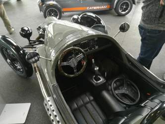

Den ganzen Tag über war mir natürlich auch der Morgan Three Wheeler nicht entgangen, welcher im Showroom ziemlich genau in der Mitte platziert wurde. Dieses skurrile Gefährt schafft es, sogar einen Seven noch verhältnismäßig normal aussehen zu lassen. Kaum zu glauben. :eek:
Nachdem sich die Probefahrtaktivität so langsam dem Ende zuneigte, wurde ich dann vom Chef gefragt, ob ich denn noch den Morgan fahren wolle.
Was soll man auf so eine Frage schon erwidern? Ich müsste nur noch warten, bis der Caterham mit den roten Nummern wieder zurück käme.
Die Zwischenzeit nutzte ich, um schon einmal Platz zu nehmen. Seitlich ist es ´ne enge Kiste, wie auf Bild 2 gut zu erkennen, passte aber mehr oder weniger, aber beim Versuch die Beine im Fußraum einzufädeln, stieß ich unerwartet früh auf Widerstand. Verflixt!
Kurzer Blick nach hinten, nein, die Sitze sind nicht verstellbar. Nochmal verflixt.

Und so sah er aus. (Bild 1 bei der Abholung und Bild 2)
Als erste Amtshandlung wurden die Räder (Aluett oder so, sind auf Bild 1 noch montiert) durch originale Mazda-Räder ersetzt, allerdings nahm ich für die Sommerräder die 15-Zöller vom NB in glatt, die sich optisch auch auf dem NA sehr gut machen und gleichzeitig leicht und günstig sind. Diese Felgen gibt es in drei verschiedenen Ausführungen, rauh, glatt und in hochglanz (NB Anni). Das ganze dann noch flux mit Goodyear Eagle F1 bestückt (ja, damals gab es die noch in 195/50R15) und der erste Schritt hin zu (noch) mehr Fahrspaß war getan. Mit den Uniroyal Rainsport, die vorher drauf waren, mochte ich mich nicht so recht anfreunden. Als Winterrad entschied ich mich später übrigens für die 14-Zöller, die ursprünglich mit dem NA vom Werk aus ausgeliefert wurden (in Verbindung mit dem Bridgestone Blizzak LM 22). Beide Rad-Reifen-Kombinationen funktionierten meiner Meinung nach sehr gut. (Bild 3 mit Sommerrädern)

Der Blick nach vorne über die Motorhaube ist ungewohnt durch die eckigen Buckel auf den Kotflügeln. Anders als bei NA und NB aber deswegen auch nicht schlechter. Ich mag es, wenn man die Motorhaube und überhaupt die Schnauze des Autos von innen sehen kann. Das gibt mir immer das Gefühl, auch wirklich ein Auto zu fahren. Klingt vielleicht etwas albern, ist aber so. :D
Der Verdeckmechanismus ist, wie gehabt, genial einfach. Ein Verriegelungshebel reicht und mit einer Hand ist das Verdeck nach hinten geworfen, wo es anschließend mit leichtem Druck eingerastet werden muss. Geht alles im Sitzen. Bei Öffnen muss ein kleiner Hebel gezogen werden und das Verdeck springt einem leicht entgegen und ist kinderleicht zu schließen. Nichtmal die Sonnenblenden müssen dafür heruntergeklappt werden. Beim NA gab es für die US- und Canada-Miatas zweigeteilte Sonnenblenden, die man ebenfalls nicht herunterklappen musste, um das Verdeck zu öffnen oder schließen. Fahrer deutscher NAs und NBs wissen, was ich meine. ;) Achja, das vordere Verdecksegment wird durch eine harte Platte stabilisiert, die gleichzeitig bei offenem Dach oben aufliegt und damit ein bisschen als Verdeckkasten fungiert.
Der Kofferraum ist, wie gehabt, klein. Dabei kommt er mir aber irgendwie praktischer vor, weil er jetzt tiefer und weniger zerklüftet ist. Aber eigentlich ist das auch egal, der Kofferraum war nie von großem zentralem Interesse für mich. Originell finde ich aber den Öffnungsmechanismus hinten am Kennzeichen.
Genug Vorgeplänkel, jetzt will ich fahren. Es war ein 1.5ltr in der Sports-Line-Ausstattung in rot. Das passte mir gut in den Kram, war ich doch vor allem auf den neuen kleinen Motor neugierig. Er hatte die kleine 16-Zoll-Bereifung aufgezogen, was mir ebenfalls gut gefiel.
Startknopf drücken und losfahren. Und genau an dieser Stelle offenbart sich mir ein großer Fehler, den ich bei der Fahrt zum Händler beging. Wegen des schönen Wetters nahm ich den Caterham für die Anfahrt und so fühlte sich der ND anfangs noch ziemlich schwammig an. Da ich diesen Effekt aber auch beim NB beobachten kann, wenn ich vorher mit dem Caterham gefahren bin, machte ich mir keine Sorgen.
Im Laufe der Fahrt ging es dann auch besser und der subjektiv schwammige Eindruck verflüchtete sich mit der Zeit.
Dennoch blieb der Eindruck haften, dass die elektrische Lenkung für meinen Geschmack etwas zu leichtgängig war und auch einen leicht synthetischen Eindruck hinterließ. Präzise und direkt ist sie trotzdem, weshalb der Gesamteindruck der Lenkung positiv ist (mit leichten Abstrichen).
Die Paradedisziplin des MX-5 war immer schon die Schaltung und daran hat sich auch nichts geändert, butterweich, knackig, kurze Schaltwege, so könnte man sie passend beschreiben, nichts neues also für den geneigten MX-5-Fahrer. Die Kupplung ist leichtgängig und hat einen guten Druckpunkt. Mag ja Geschmacksache sein, aber mir ist rätselhaft wie angesichts dieser Schaltung überhaupt die Frage nach einer Automatik aufkommen kann (wenn man nicht gerade ein Holzbein hat ;) ).
Das Fahrwerk stellt eine gute Mischung aus Dynamik und Komfort dar, leichte Wankbewegung um die Längsachse sind zwar vorhanden, aber wirklich stören tun sie nicht. Außerdem bieten sich auf dem Fahrwerkssektor genügend Möglichkeit, etwas dagegen zu unternehmen, wenn man mag.
In den Fahrberichten der anderen MTler liest man immer wieder, dass sich das ESP und die Traktionskontrolle angenehm zurückhält. Das kann ich nicht so unbedingt bestätigen, schon nach einem schnellen Schaltvorgang mit relativ hartem Einkuppeln grätschte mir die Traktionskontrolle dazwischen und auch bei einer etwas schärfer genommenen engen Kurve wollte er nicht so, wie ich wollte. Zugegeben, ich bin es auch einfach nicht gewohnt, dass mir die Elektronik in die Parade fährt. Beim NB habe ich ja gerade mal ein ABS, beim Caterham, naja, gar nichts. Die Reifen untermalen die zügiger genommenen Kurven mit leisem Wimmern und kündigen damit an, dass man sich so langsam dem breiten Grenzbereich annähert.
Der Motor hängt gut am Gas und auch Runterschalten mit Zwischengas klappt bereits nach kurzer Eingewöhnungsphase sehr gut. Dennoch spürt man immer, dass hier ein E-Gas-System (wie überall) seinen Dienst verrichtet. In den Schaltpausen hält der Motor die Drehzahl leider etwas zu lange hoch, was bei modernen Autos auch leider normal zu sein scheint.
Die Leistungsentfaltung ist sehr linear, er dreht zwar fröhlich nach oben raus, aber irgendwie habe ich den rechten Kick bei hohen Drehzahlen vermisst. Das wird vielleicht bei einem ordentlich eingefahrenen Motor besser, außerdem soll das jetzt keine Kritik an den absoluten Fahrleistungen sein. Die Beschleunigung würde ich auf dem gleichen Niveau sehen, wie bei meinem NB (1,8ltr 140PS) mit leicht drehzahllastigerer Charakteristik (also beim ND). Und der NB ist alles andere als lahm. Die Auto Bild hat den 1.5ltr ND gerade erst mit 8,1Sek für den Standardsprint gemessen, was meine Annahme stützt.
Richtig gut gefällt mir der kernige Klang des Motors. Die Klangfarbe ist deutlich heller, als man das von den ganzen Turbovierzylindern gewohnt ist und das gefällt mir deutlich besser, als das übliche bassige Gebrummel.
Auch die Bremse hat mir gefallen. Sie ist gut dosierbar (nicht wie bei vielen Autos heute, bei denen ein scharfer Blick auf´s Bremspedal dazu führt, dass die Insassen anschließend an der Windschutzscheibe kleben) und bietet ein gutes Pedalgefühl. Leider ist der Warnblinker etwas übereifrig und interpretiert ein hartes Anbremsmanöver vor einer engen Kurve als Notbremsung und fängt wild zu blinken an. Da sind sie wieder, die vielen kleinen Gremlins, die selbst in den MX-5 Einzug erhalten haben.
Fazit am Ende der Probefahrt: Gefällt mir, auch wenn beim Lesen fast der gegenteilige Eindruck entstehen könnte. Wo Licht ist, ist eben immer auch Schatten.
Natürlich möchte ich auch den 2.0ltr nochmal fahren, aber zur Zeit könnte ich mir auch den 1.5ltr sehr gut vorstellen.
PS:
Der große Touch-Screen hat während der Fahrt übrigens nicht gestört, was auch schon das Positivste ist, was ich darüber berichten kann. Ich finde Touch-Screens in Autos reichlich sinnlos.
Die Fotos sehen ein wenig komisch aus, das liegt daran, dass ich sie einfach aus dem Video meiner Garmin Virb herausgezogen habe.
