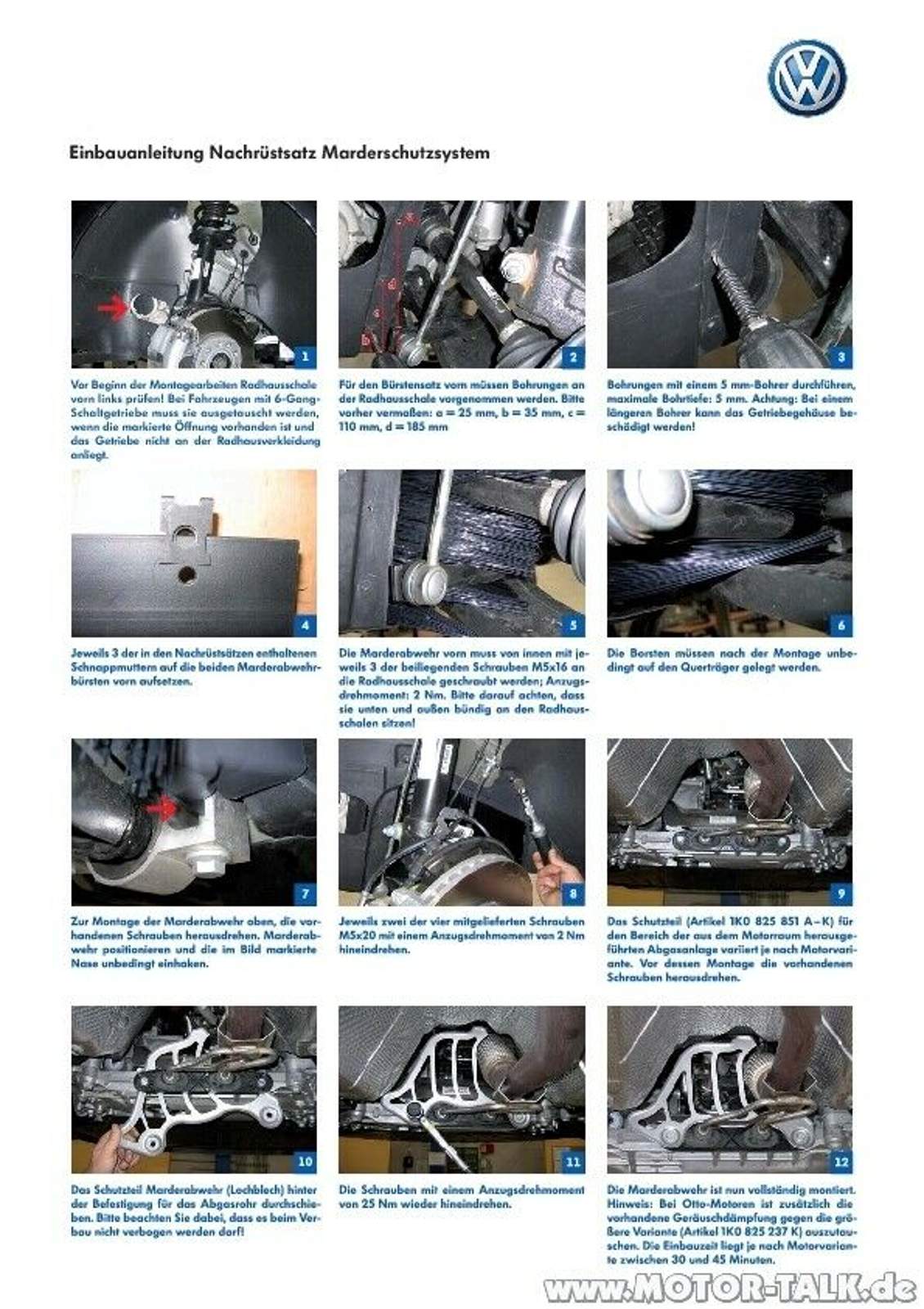

Seit Ihr auch betroffen und was für Lösungen habt Ihr für Euch gefundenNachdem es in der großen weiten Welt des Internet ja viele Informationen zur käuflichen Marderabwehr auf reiner Ultraschallbasis und in Verbindung mit Elektroschock-Systemen gibt, möchte ich in diesem Blogartikel die mechanische Marderabwehr von Volkswagen vorstellen.
Direkt am Anfang muss leider gesagt werden, dass es diese Vorrichtung nur für wenige ausgewählte Fahrzeuge ab Werk gibt. Das wäre zum einen der Golf V und VI sowie eingeschränkt der Golf Plus V und VI. Da sich der Hersteller aus Haftungsfragen absichern muss, dauern die Freigaben bei neuen Motoren halt etwas. Es bleibt zu hoffen, dass Volkswagen diese an sich geniale Idee auch auf weitere Fahrzeuge ausweitet bzw. andere Hersteller nachziehen.
Der Beweis, dass die Teile auch an anderen Fahrzeugen des Volkswagen-Konzerns passen ist jedoch bereits erbracht worden. Also von daher und unter Berücksichtigung des Baukastensystems – Mut zur Lücke!

Wie immer bei der Einbruchsabwehr muss der „Täter“ daran gehindert werden, in diesem Fall in den Motorraum einzudringen. Da Benzinmotoren in der Regel nach unten offen sind und sich mit der Abgasanlage, der Lenkung und den Antriebswellen usw. viele Möglichkeiten für ein sehr gelenkiges Tier ergeben dort hinein zu kommen gilt es, dieses große und offene Tor zuerst zu verschließen. Hierzu wird einfach die vorhandene Motorabdeckung entfernt und durch eine größere Abdeckung ersetzt. Diese schließt den Motor nach unten vollständig ab. Ein nicht uninteressanter Vorteil, der Motorraum verschmutzt deutlich weniger weil kein Dreck mehr hochgewirbelt wird. Das gilt speziell für den Winter. Die Dieselmotoren haben die vollständige Motorabdeckung bereits ab Werk. Die Montage beim Benziner ist denkbar einfach, die vorhandenen 8 Schrauben werden gelöst und die Abdeckung wird nach hinten heraus gezogen. Die neue Abdeckung wird nach vorne hinein gesteckt und dann mit insgesamt 11 Schrauben verschraubt --> es kommen 3 metrische Schrauben dazu, die am Achsträger verwendet werden.
Als nächstes müssen die immer noch großen seitlichen Öffnungen um das Lenkgestänge und die Antriebswellen verschlossen werden. Wie bereits geschrieben, ist ein Marder ein sehr bewegliches Tier, was auch hervorragend klettern und springen kann. Hier kommen Bürstenvorhänge zum Einsatz, die in X- und Y-Richtung auch diesen Zugang versperren. Hierbei ist als Langzeiterfahrung zu berichten, dass die einzelnen Bürsten im Bereich der rotierenden Antriebswelle abbrechen, und der Lack der Antriebswelle gleichzeitig „abgeschmirgelt“ wird. In Folge dessen kommt es in diesem Bereich zu Flugrost, der aber bei der Materialstärke der Welle unkritisch sein dürfte. Also hin und wieder mal beobachten. Bei der Montage ab Werk ist es sicher interessant, was Volkswagen zu den abgebrochenen Bürsten sagt, bzw. ob diese dann auf Garantie getauscht werden. Bei der Montage ist es hilfreich, die Innenkotflügel zu entfernen. Damit ist die Gefahr auf der linken Seite ausversehen mit dem Bohrer das Getriebe zu beschädigen nicht mehr vorhanden und man kann einfach besser arbeiten. Gleichzeitig kann man auch mal dahinter schauen, was ja auch mal Vorteile bringen kann.
Zuletzt gibt es dann noch einen möglichen Zugang über den Achsträger, also dort wo das Abgasrohr lang führt. Da einem Marder eine Öffnung von der Größe einer durchschnittlichen Männerfaust vollkommen ausreicht, ist auch hier Handlungsbedarf gegeben. Hierzu wird relativ fummelig ein Blech montiert, was dann mit den beiden Schrauben die auch den Auspuff halten montiert wird. Dabei habe ich auch das Abgasrohr an der Verschraubung getrennt --> es ging so einfach besser. Diese Montage kann, unabhängig von den Bürstenvorhängen oder der Motorabdeckung gemacht werden. Dort entfernt man zuerst die vorhandene Abdeckung, dann die Innenkotflügel, und bohrt die notwendigen Löcher dort hinein. Also in die Innenkotflügel. Jetzt werden diese wieder montiert und die Bürstenvorhänge werden verschraubt. Anschließend kann die neue (Benziner) oder die alte Motorabdeckung (Diesel) wieder montiert werden. Ein Tropfen Schraubensicherung mittelfest auf die metrischen Schrauben kann sicher nicht schaden. Wenn man eine Hebebühne (Mietwerkstatt), eine Grundausstattung an Werkzeug, sowie einen Akku-Schrauber und entsprechende Bohrer hat, kann man diese Montagearbeiten eigentlich gut selbst machen. Für alle anderen bleibt ja noch der Händler. Die von Volkswagen angegeben Einbauzeit von 30 – 45 Minuten habe ich deutlich überschritten. Beim eigenen Auto ist man halt auch vorsichtig!
Für die Einkaufsliste:
Die vollständige Abdeckung für die Benziner hat die Bestellnummer 1 K0 825 237 „K“ Die Buchstaben „AG“ sind zum Beispiel für den Diesel. Der Golf V und der Golf VI sind in diesem Bereich baugleich.
Das Blech um den Auspuff herum muss passend zum Motor bestellt werden. Also 1 K0 825 851 und je nach Motor die Endbuchstaben „A“ bis „K“.
Die Bürstenvorhänge passen immer mit Ausnahme der o.a. Ausschlusskriterien. Bürstenvorhang links = 1 K0 806 783 Bürstenvorhang rechts = 1 K0 806 784 Gegenstück für Bürstenvorhang = 2 x 1 K0 806 785 Da Volkswagen hin und wieder die Bestellnummern ändert, könnten diese Nummern mittlerweile nicht mehr stimmen.
Dann kommen noch die ebenfalls eventuell nicht mehr passenden Bestellnummern für die Schrauben. Schrauben zusätzlich für Motorschutz = 3 x 1 K0 825 951 6 x N 906 10602 6 x N 909 74701 4 x N 910 90701
Also einfach beim bestellen mal selbst fragen/denken. Die Angaben zur Bestellung ohne Gewähr.
Als Anlage noch ein paar Bilder sowie bebilderte Anleitungen von Volkswagen und mir.

Thu Apr 09 12:20:58 CEST 2015 |
Yossarian66
Ich hab die beschriebene mechanische Kapselung auch drin.
Der Golf war nachts auf einem Tiefgaragenstellplatz untergebracht. Der ortsansässige Marder wohnte praktisch bei mir im Motorraum. Das ist, abgesehen von der Verschmutzung, nicht weiter schlimm, außer wenn man sein Auto mal nachts im Revier eines anderen Marders abstellt. Nach 2 Schäden hab ich mich dann für den mechanischen Schutz entschieden.
Mit dem Einbau wurde eine Motorwäsche gemacht, um zu sehen, ob der Marder noch reinkommt. Das ist nun etwa 3 Jahre her, Ergebnis: ein Marder hat den Motorraum nie wieder betreten! Er könnte sich durch die Bürsten zwängen oder womöglich auch durch die Öffungen für die Getriebekühlung. Das macht aber weder der Hausmarder noch ein anderer. Inzwischen bin ich umgezogen, das Auto steht auf der Strasse, weiterhin kein Marderbesuch.
Das Ganze hat zwar 400 € gekostet, aber schon der Ärger, wenn du irgendwo zu Besuch bist und morgens dein Auto nicht mehr fährt, ist es Wert.
