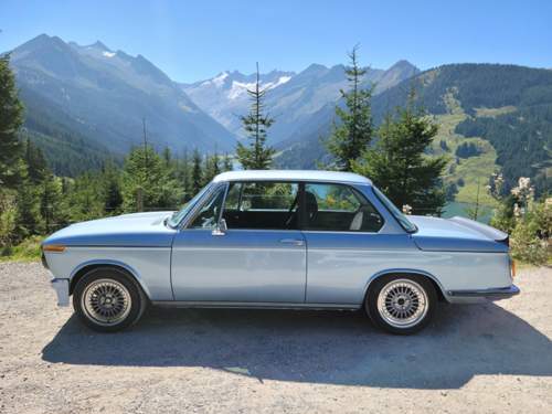

Der BMW 02
..Die Freundin brachte, wie ich schon einmal schrub, einen 1502 von 1975 mit in die Beziehung. Der darin werkelnde M40-Motor war aber am Sterben und der Motor, in Kombination mit dem extrem kurzen 4-Gang-Getriebe schmälerte den Spaß am Auto. Also bauten wir den Karren mal eben auf einen frisch revidierten M42-Motor um. Der M42 ist der 16ventilige Bruder des M40, was den großen Vorteil hatte, dass die Motorhalter und das Zeug direkt passten. Leider passte sonst nichts. Das passt alles so garnicht, dass sogar der Marco Degenhart das Handtuch warf. Ich schrieb ihm eine Mail zum Umbau, die er sogar teilweise im Video vorlaß. Ein Ritterschlag für mich. (Merkwürdig, wie sich die Zeiten ändern, oder? Youtube ist das neue Fernsehen und man freut sich, bei einer bekannten Sendung erwähnt zu werden... verrückt)
Egal wie, wir haben es durchgezogen. Und es war teilweise sehr schmerzhaft. Etwa, als uns der erste Prüfingenieur sitzen gelassen hat. Oder als ich bemerkte, dass beim revidierten, zusammengebauten und eingebauten Motor die Ölspritzdüsen fehlten und alles wieder auseinander musste, oder, als der Motor beim ersten Warmlaufen ein fiesen Wasserleck entwickelt hatte. Ich erinnere mich gut an die Situationen, in denen ich gern einfach hingeschmissen hätte. Aber so ist es nun mal. Wer geil sein will, muss leiden.
..Der Umbau an sich hat schon richtig Spaß gemacht und das Ergebnis ist umso geiler. Ein Oldtimer mit einem modernen, zuverlässigen und sparsamen Herzen. Für mich immer die bessere Option zu recht müden Originalmotoren, obwohl hier die Meinungen sehr auseinander gehen. Der Umbau überzeugte nicht nur uns und die Dekra-Prüingenieure, sondern auch viele Leute auf Treffen und sogar auf der Straße. Gegen Ende der Saison, wir hatten im Sommer praktisch keinen richtig Urlaub gemacht, fuhren wir einfach los auf eine Alpentour. 2500km in 4Tagen. Die Technik fuhr sensationell, keine Panne, kein Muckern, kein Gezicke, nichts. Nichtmal einen Zündaussetzer. Das Auto fährt mit dem M42 so gut, dass man ihn bequem als Dayli nutzen könnte. Das beste daran: Der Spritverbrauch lag in Summe etwas unter 6.5L! Wir haben (uns) mit dieser Reise bewiesen, dass wir alles richtig gemacht haben, dass unsere Technik, insbesondere die bei uns eher wenig verbreitete LARS-Bremse samt E90-BKV tadellos funktioniert. Wir freuen uns auf die kommende Saison mit dem Auto.

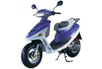

Thu Jan 25 20:23:28 CET 2024    |    Dynamix
Ach Gott, den Roller (der silberne) der neben dem Tauschmotor steht hatte ich auch. Nur in Rot :D
Fri Jan 26 11:48:00 CET 2024    |    Tobner
Ja was für ein Scheißding :D :D :D
Ist von meinem Hallenkollegen. Der hat irgendwelche großen Pläne damit...
Fri Jan 26 11:52:43 CET 2024    |    Dynamix
Och, ohne Auspuff ging der schon ganz gut :D
Fri Jan 26 13:29:59 CET 2024    |    Tobner
Auspuff? Das ist ein reiner Elekoktroroller. Der hat den Motor direkt in der Nabe drin. An sich interessant, aber wenn die Akkus halt kaputt sind und es keinen Ersatz gibt, nützt das alles nichts...
Fri Jan 26 13:32:56 CET 2024    |    ToledoDriver82
Na prima
Fri Jan 26 13:36:57 CET 2024    |    Dynamix
Da muss ich doch mal schauen. Wenn es den mittlerweile mit E Motor gibt lache ich. Meiner stammte aus der Mitte der 90er!
Fri Jan 26 17:58:45 CET 2024    |    Tobner
Das ist ein EVT electric scooter. Die gabs nur als Elektrogehhilfe.
