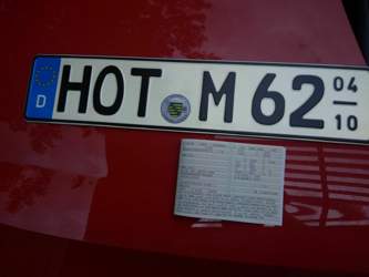

..In den kommenden Tagen machte ich gleich einen Termin auf der Zulassungsstelle. Wartezeit waren 2.5 Wochen. Mit dem Gedanken an das Cruisen im V8 fällt das Warten schwer :D
In der Wartezeit konnte ich mich aber noch um das Temperaturproblem kümmern. Ich habe den Motor warmlaufen lassen und an einigen Punkten die Temperatur gemessen. Der Motor wird schnell sehr heiß, der Kühler bleibt sehr lange kalt. Fehlersuche. Der M62-Motor hat ein Kennfeldgesteuertes Thermostat. Dieses regelt die Motorwassertemperatur auf über 100°C im Leerlauf und bei Teillast. Das verbessert (angeblich) das Abgasverhalten. Irgendwie verträgt sich dieses Kennfeld aber nicht mit dem großen Kühler. Eh der Kühler das Wasser heruntergekühlt hat, kocht der Motor. Also musste ich in den sauren Apfel beißen und das Thermostat ohne Kennfeld aus dem 840i E31 kaufen. Das kostet über 100€.Ich habe gleich die Tropenausführung gewählt, die bereits bei 85°C öffnet. Danach wechselte ich noch den Lüfterschalter. Der "alte" schaltete bei 95-90°C, der "neue" bereichts bei 90-85°C.
Beim Testlauf kam die Anzeige im Cockpit nicht über 90°C. Der große Spallüfter mit den 385mm Durchmesser macht zwar richtig Lärm, aber drückt auch gewaltige Luftmassen durch den Kühler. Kein Überhitzen mehr. Bis jetzt.
Mit dem Versicherungsmann handelte ich einen Deal aus. Da ich alle Fahrzeuge bei ihm versichert habe, kam er mir sehr entgegen. Jetzt bezahle ich 260€ Versicherung in der Saison von 04-10. Und das mit Teilkasko. Beim Anmelden musste eine nicht enden wollende Litanei an Bezeichnungen, Abkürzungen und Nummern in den Schein geschrieben werden. Die Zulassungsfrau schwitzte. Aber es lief. Und als Krönung konnte ich sogar mein Wunschkennzeichen nehmen: HOT-M62. Das Kennzeichen ist sooooo sexy. Es macht das Auto noch sexyieyier. Oder so.
Tja. Und dann bin ich herumgefahren. Erstmal habe ich Vollgetankt und gemerkt, dass der Tankverschluss undicht ist. Dort schwappert der Sprit etwas raus und es stinkt nach Benzin. Das war mir aber erstmal egal. Ich kurbelte das Dachfenster auf und cruiste eine gediegene Runde durch das Erzgebirge. Es war traumhaft. Das I-Tüpfelchen war ein Audi S4 B6, der in der Ortschaft gedrängelt hat. Kurz nach dem Ortsausgang war er dann recht klein im Rückspiegel. Als er näher kam, gab es kurze Lichthupe und nen Daum. Er hat sicher etwas geweint.
