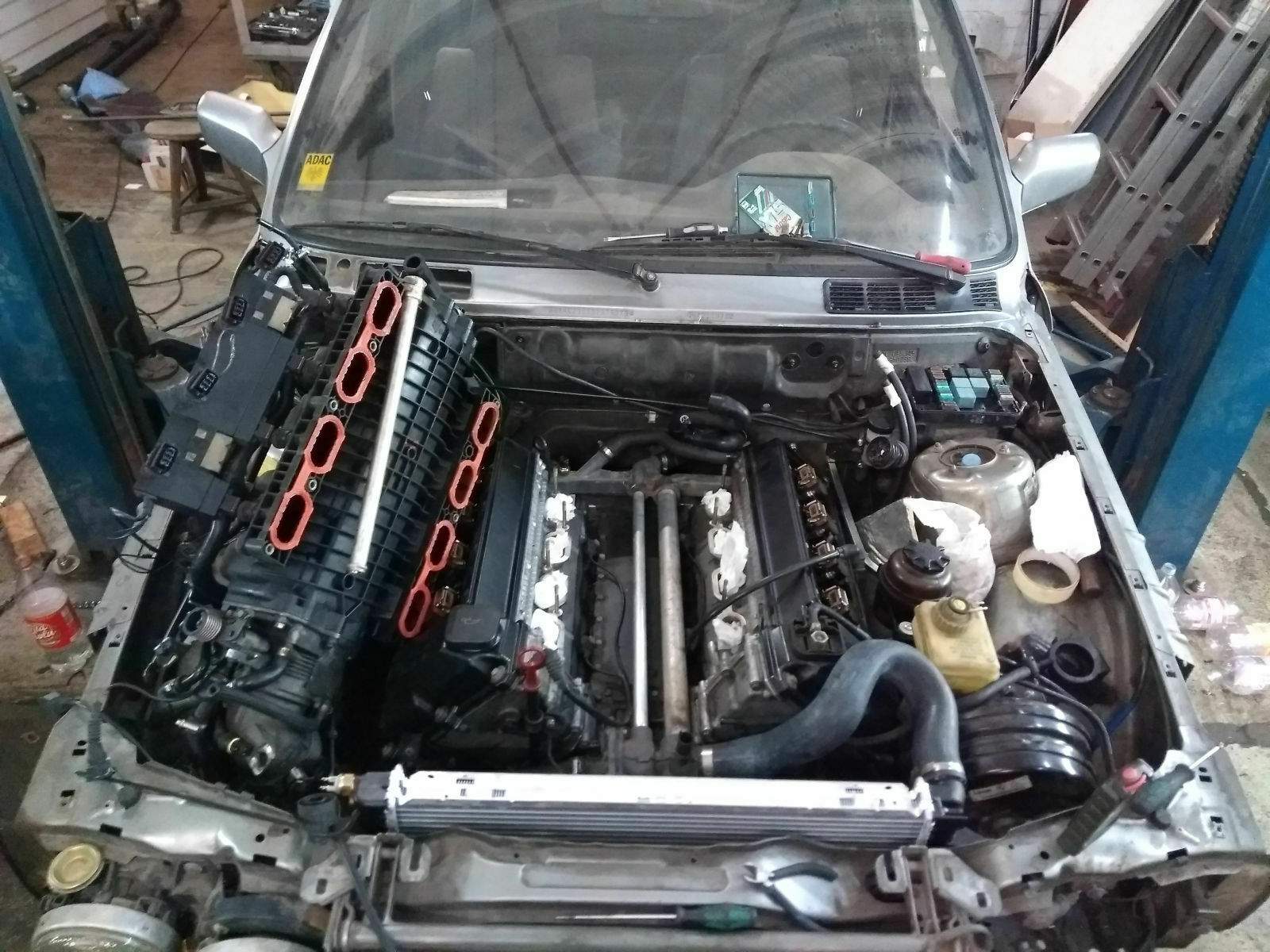

Es kann passieren, dass der Motor heiße Backen bekommt, deshalb ist es ratsam, einen Ölkühler zu verbauen. In dem Atemzug kam auch gleich ein Adapter, mit dem ich von der originalen externen Ölfilterpatrone direkt auf Schraubfilter umgestiegen bin. Den Filteradapter gibts für 150€ im Netz und ist leicht zu montieren. Dort kann man dann die allgemein bekannten Sandwichplatten montieren. In die Sandwichplatte kommen dann Sensoren für Öldruck und Öltemperatur und die Anschlüsse für den Ölkühler. Ich habe mir eine recht teure Sandwichplatte von BAT-Motorsport bestellt. Diese hat ein Thermostat, was beim Ölkühler wichtig ist und alle Anschlussmöglichkeiten. Es gibt garnicht so viele Sandwichplatten, in denen man Ölkühlerschläuche UND Sensoren verbauen kann.
Ich verbaute die Sandwichplatte, dann die Sensoren, dann musste ich noch 2 mal die Dash-Anschlüsse umtauschen weil es immer nicht so richtig gepasst hat. Es geht auch wirklich nur gerade so. Der Ölkühler hängt vorne am unteren Schlossträger. Dazu habe ich Halter angeschweißt und den Ölkühler auf so Gummiteilen montiert. Die Sache mit den Dash-Leitungen war super, die Montage ist kinderleicht und die Schläuche halten.
Wasserschaden am Motor

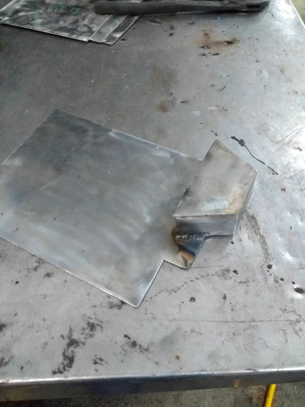

Danach kam der Kühler dran. Verbaut habe ich einen Kühler vom BMW 535i E28. Zur Montage habe ich unten nur straffe Winkel einschweißen müssen, dann passt der Kühler plug&play. Ziel war, den Motor mal etwas länger laufen zu lassen, wenn Wasser drin ist. Beim Auffüllen vom Wasser passierte die nächste Katastrophe. Es lief in Strömen unten aus dem Motor wieder raus. Zwischen Motor und Getriebe. Seelenkrebs. Oben war alles trocken, rund um den Motor war alles trocken aber es lief wie aus Eimern zwischen Motor und Getriebe raus. Hier wirds affig. Der Motor hat einen Aluminiumdeckel für das Kühlwasser über der Kurbelwelle (praktisch unter der Kupplungsscheibe). Den hatte ich mit abgedichtet. Jetzt war er undicht, was bedeutet, dass das Getriebe wieder raus muss. Also muss auch der Motor wieder halb raus. Die Stimmung war am Tiefpunkt, an dem Punkt hatte ich einfach keinen Bock mehr. Ich hatte angefangen, die Schaltung wieder auseinanderzubauen und alles vorzubereiten. Aber wie das so ist, wenn man keinen Bock mehr hat, bin ich einfach nach Hause gegangen und habe Bier getrunken. Ich rief frustriert meinen Motormann an, der schon die Nockenwellen und Köpfe gemacht hat. Der kennt die Motoren in- und auswendig. "Schau mal oben im V nach dem Deckel. Wenn der undicht ist, läuft das Wasser durch die Abläufe ab. Und die sind wo? Bingo, in der Getriebeglocke!"

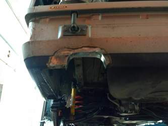

Tja, der richtige Hass ist die Abgasanlage. Nicht, weil es unmöglich ist, eine zu bauen, sondern die so zu bauen, dass man sie auch eingetragen bekommt. Ich war bei meinem Dekramann und quatschte mit ihm die Herangehensweise durch. So trivial wie vor 10 Jahren ist so eine AGA nicht mehr, auch der Ermessensspielraum der Prüfingenieure ist hart eingeschränkt. Das geht bei den Krümmern los. Es sollten angepasste Originalteile sein, weil man mit Eigenbauten ja nicht weiß, wie sich das thermisch und leistungstechnisch verhalten. Das wollte er ungern sehen. Weiter ging es mit den Katalysatoren. Mein Wunsch waren 2 200Zeller Metallkats von HJS. Geht nicht. Also ginge, wenn ich ein Papier hätte, was bestätigt, dass die Katalysatoren an genau diesem Motor richtig funktionieren würden. Gibts nicht, also ist nicht. Danach kommen die Schalldämpfer. Dafür braucht der Prüfer dann Papiere, evtl. sogar Papiere über die benutzte Dämmwolle. Der Prüfer meinte, er muss jetzt alles lückenlos nachweisen können. Er kann nichts für den Zirkus, jedoch verdrehte er selbst etwas die Augen bei dem Thema Bürokratie. Außerdem muss ich die eingetragenen Geräuschemissionen erreichen. Die wären 77dB(A) für das Fahrgeräusch und 83dB(A) für das Standgeräusch. Und das ist verdammt wenig für so nen Koloss von Motor. Ich war erst bei Enco-Motorsport in Chemnitz, die machen aufgrund der ganzen Abgas- und Lautstärkekatastrophe keine AGAs mehr. Dann war bei Edel01 in Lichtenstein und die Jungens dort sind wirklich mal top. Die haben Ideen, sind kommunikativ, nett und haben echt mal richtig Ahnung.
"83dB(A) im Stand? Never ever bei 4.4Liter Hubraum. Wieviel hat der 540i?"
"82."
Betroffene Gesichter.
Tja, Blöd jetzt :D Wir sind momentan noch etwas am Drehen. Laut Aussage einiger Prüfer kann man vor BJ89 wohl noch etwas nach oben gehen, aber wirklich ne Zahl haut niemand raus. Die Edel01-Truppe versucht aber wirklich ihr bestes, war ich extrem gut finde. Die Krümmer habe ich selbst angepasst. Dazu hab ich mir die Krümmer vom VorTu gekauft, ein paar 90°Bögen und habe herumgeschweißt. Ich muss dazu sagen, dass ich mir dafür extra Edelstahlschweißdraht für das MIGMAG gekauft habe und meine ersten Versuche an den Krümmer gestartet hatte. Sieht gut aus, das Schweißbad war nach Meinung der Experten etwas zu kalt, sollte aber trotzdem halten. So glotzen die beiden Rohre jetzt unter dem Getriebe raus. Die Kats kaufe ich noch bei Kleinanzeigen für nen relativ schmalen Taler und warte dann auf einen Termin bei den Edel01-Jungs. Ich habe noch den ohnehin versaubeutelten Auspuffauschnitt gerichtet. Bei E30 ragen die Endrohre immer so schräg aus dem Heck, das gefällt mir nicht. Habe das alles etwas verbreitert und versetzt.
