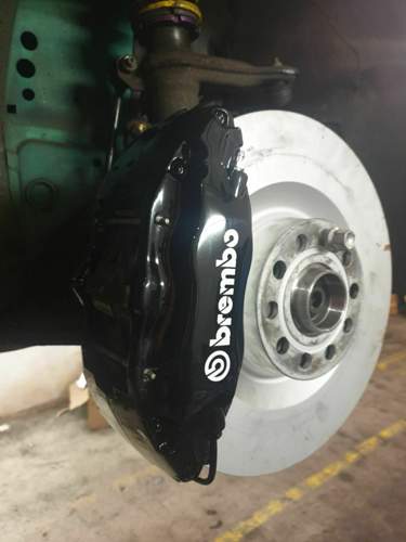

Im Winter habe ich dann eine relativ große Bremsanlage umgebaut. Da mein Auto, mit Ausnahme des Motors, blaugleich mit dem Audi S2 Avant ist, konnte ich mir in der S2-Tuningszene Tips und Tricks holen. Dort fahren viele (fast alle) leistungsgesteigerte 5-Zylinder-Turbomotoren und somit gibt es auch viele Bremsumbauten. Es sollte also folgende Kombination werden:
-> VA: Audi S8 D2 Facelift mit 345x30 Scheibe und 4Kolben-Faustsattel
-> HA: Audi S4 B6/B7 mit 300x20 Scheibe und Einkolben-Schwimmsattel
Easy.
Als erstes habe ich die passenden Radnaben vom S2 eingbaut. Die haben den Lochkreis 5x112, sind ansonsten baugleich zu den Originalen. Vorne ging alles problemlos, die Hinterachse war wieder blöd. Leider gibt es verschiedene Radlagergrößen und verschiedene Naben bei Frontantrieb und quattro. Ich hatte zwar Naben mit den richtigen Radlagern eingepresst, aber die Nabe stande leider zu weit vom Gehäuse weg. Am Ende habe ich hinten alles ein 2. mal umgepresst und mir die richtigen Naben eingebaut. Die S4-Bremsanlage für die Hinterachse passt damit plug&play.
Der neue Lochkreis bringt den großen Vorteil mit sich, dass ich eine viel größere Auswahl an Felge habe. Ich habe mir einen Satz AZEV A in 8.5x18 ET30 gekauft und später in Diamantsilber von Daimler lackieren lassen. Optik der AZEV A auf dem Audi ist einfach nur traumhaft!
Die Bremsanlage vorne hat mich richtig nerven gekostet. Am Ende ist es garnicht so schwer: Man kauft originale RS2-Bremssattelhalter, fräst die Auflageflächen des S8-Sattels einen Hauch ab und montiert alles. Die Fräsarbeiten sind notwendig, damit der Sattel weiter auf der Scheibe sitzt und die Bremsbeläge flächig sitzen. Nach einer mittelschweren Katastrophe beim Fräsen und ein "wenig" Schaden, bei dem ich richtig Federn gelassen habe, war die Fräsarbeit erfolgreich abgeschlossen und die Sättel saßen wie angegossen. Ich gehe mal nicht weiter auf die Katastrophe ein, sonst schreit wieder irgendein selbsternannter Profi nach Mama.
Schmerzen.Schmerzen.
Dann habe ich das ganze Theater ans Auto geschraubt. Die Bremsleitungen habe ich mir passend von der Firma Fischer Hydraulik (hier klare Empfehlung, super Service zum guten Preis!) fertigen lassen.
Der Bremskraftverstärker ist samt 27mm-Hauptbremszylinder vom VW Phaeton W12. Dieses Paket passt fast p&p in den Audi 80, nur die Anbindung zum Bremspedal musste ich anpassen. Außerdem habe ich den BKV um 180° verdreht eingebaut, damit der Unterdruckanschluss auf der richtigen Seite sitzt. Bevor jemand fragt: Die Kombination aus den Bremsen, dem BKV und dem HBZ habe ich mir nicht aus den Rippen geschwitzt, sondern waren Erfahrungswerte diverser Umbauer. Ob und wie gut es letztendlich funktioniert wird wohl nur der Stresstest zeigen. Die erste Probefahrt war aber schon sehr überzeugend. Das Auto verzögert regelrecht garstig und das Pedalgefühl ist überwältigend!
